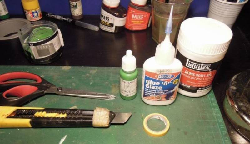

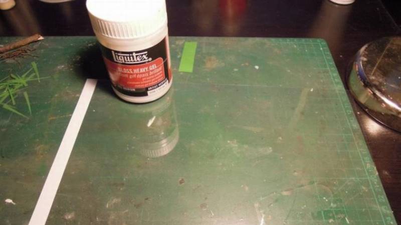

Ecco il materiale necessario per iniziare:
- foglio acetato
- gel trasparente acrilico LIQUITEX gloss hevy gel
- nastro di carta
- vinavil
- forbici
- pennello (piatto e largo).

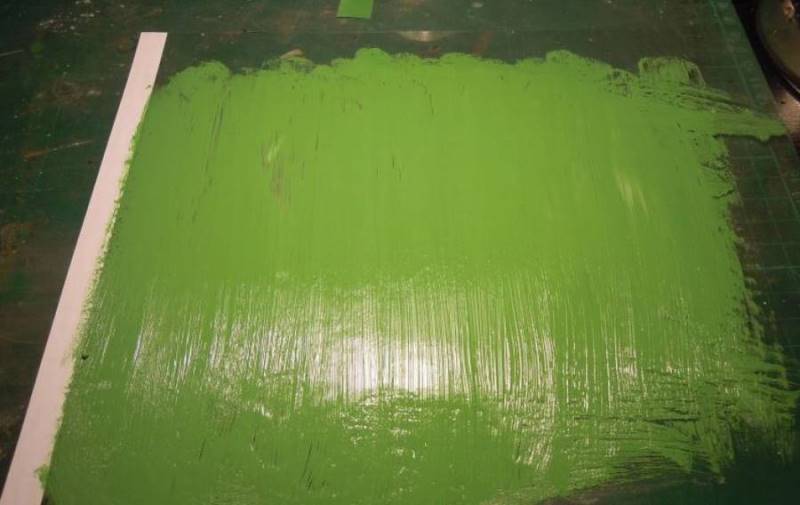

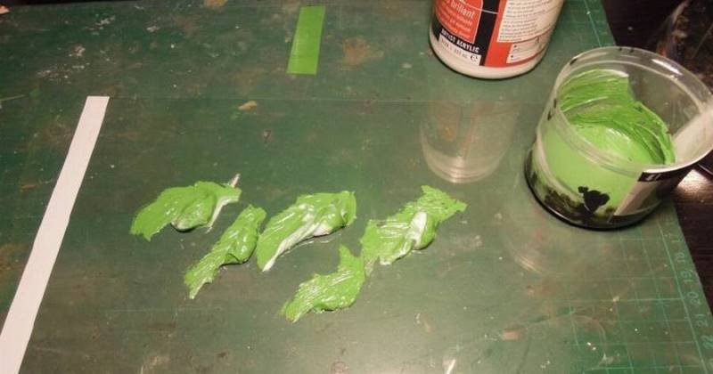

Si prende poi il gel acrilico e lo si mischia con del verde acrilico, la tinta varia a seconda della pianta che si vuole riprodurre.
Colorazione
Colorazione
Si stende quindi la mistura sul foglio di acetato con il pennello avendo cura di dare le pennellate sempre nello stesso senso in modo da riprodurre le striature delle foglie.
Colorazione
Colorazione

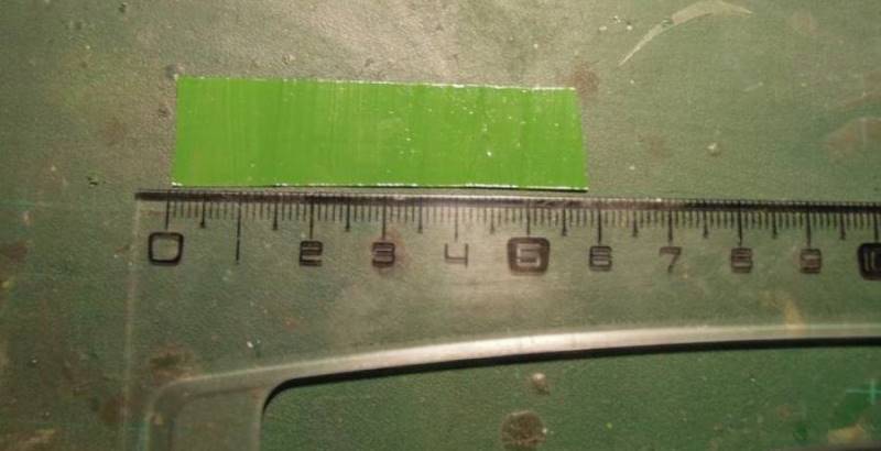

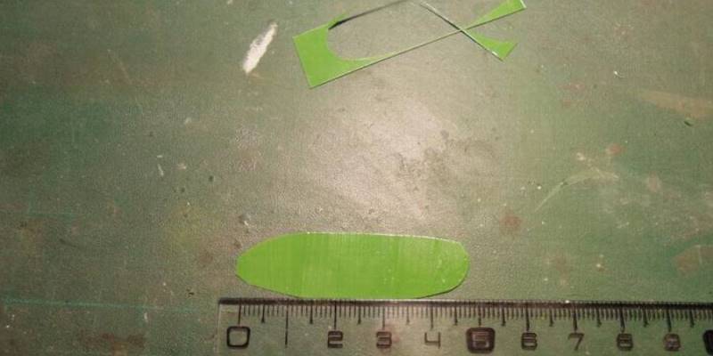

Dopo minimo tre ore di asciugature ritagliare un rettangolo della grandezza con cui si vuole riprodurre la foglia.
Ritaglio
Ritaglio

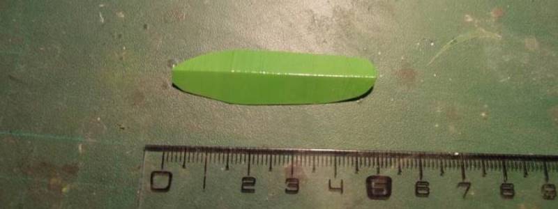

Rifinirla in base al fogliame che si sceglie di riprodurre, a questo punto si ha già la parvenza della foglia.
Ritaglio
Ritaglio
Ritaglio
Ritaglio

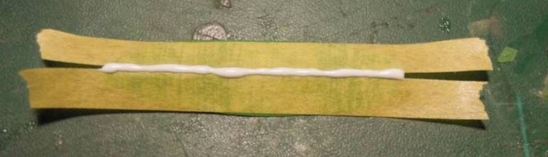

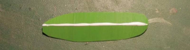

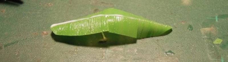

Ora bisogna ricreare la nervatura centrale, in questo caso è stato usato il vinavil per dare elasticità alla foglia, ma con la fantasia ognuno può usare il materiale che più gli aggrada.
Nervatura centrale
Nervatura centrale

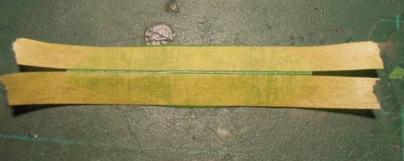

Quindi sistemare due strisce di nastro adesivo in carta come da figura, avendo cura di eliminare un po' di colla manipolandolo con le dita, per evitare che staccandolo si danneggi la foglia, quindi stendere il vinavil lungo lo spazio tra le due strisce di scotch, cercando di stenderla il più uniformemente possibile.
Nervatura centrale
Nervatura centrale
Aspettare che il vinavil si asciughi completamente.
Avendo fretta, ma non consigliato, si può usare un phon per accelerare il processo di asciugatura, ma fate attenzione perché le foglie sono molto sottili e si possono danneggiare con il calore eccessivo.
Nervatura centrale
Nervatura centrale

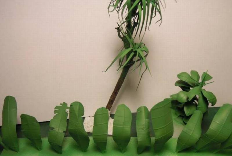

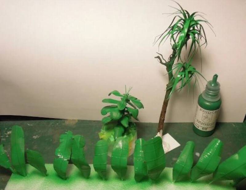

Altro passo è lo sfrangiamento delle foglie, con delicatezza eseguire lo sfrangiamento tagliuzzando le foglie nel senso dalla venatura, in modo da far sembrare la foglia rovinata dalle intemperie.
Sfrangiamento foglie
Quindi si passa alla colorazione finale.
Colorazione
Colorazione
Colorazione
Colorazione

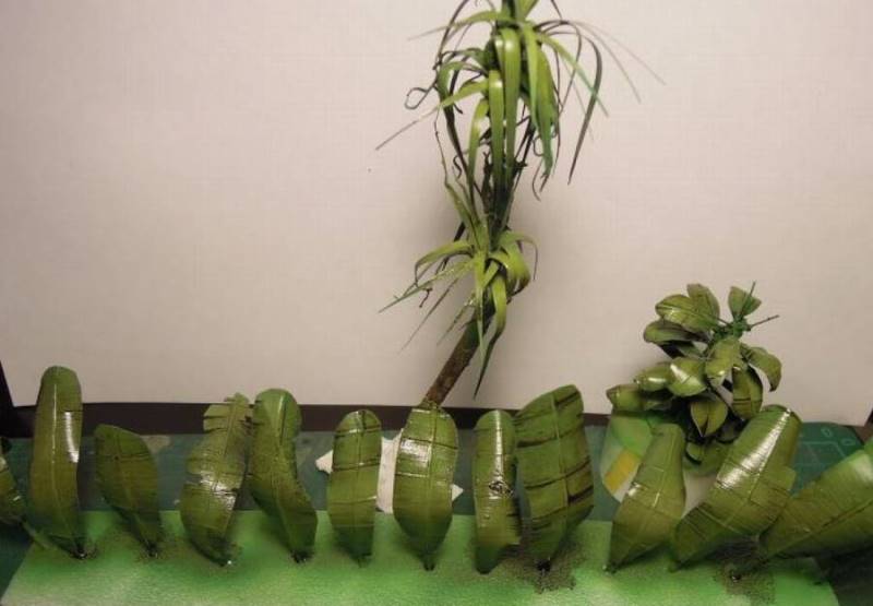

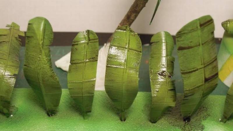

Si esegue un lavaggio con del raw umber a olio o con del semplice marrone scuro acrilico e si riproducono con del giallo + marrone le parti in essicazione o ingiallimento.
Si esegue un leggero dry brush con una tinta leggermente più chiare della tinta di base e a questo punto si passa una mano di vernice semi gloss (semi lucida) e la foglia è terminata.
Colorazione
Colorazione
Colorazione
Colorazione

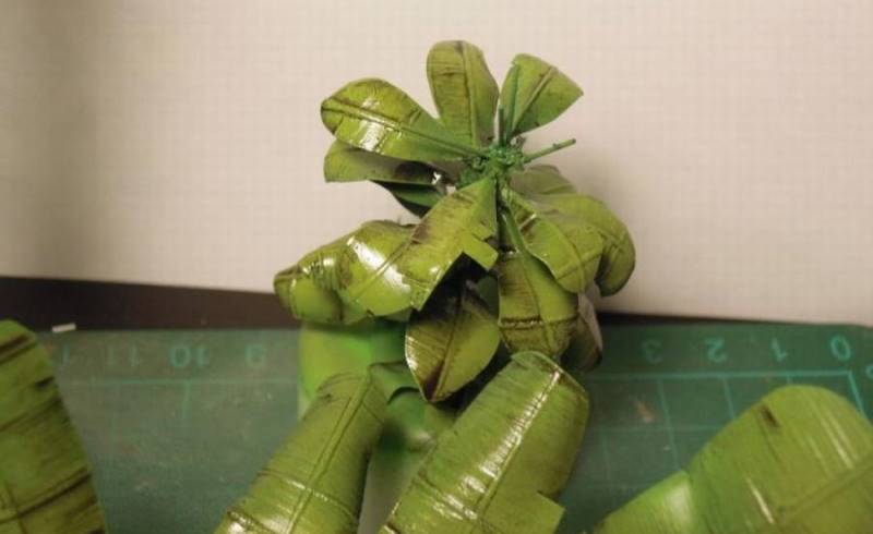

Sarà poi vostra cura sistemarla su un tronchetto o quant'altro in base alla pianta scelta.
