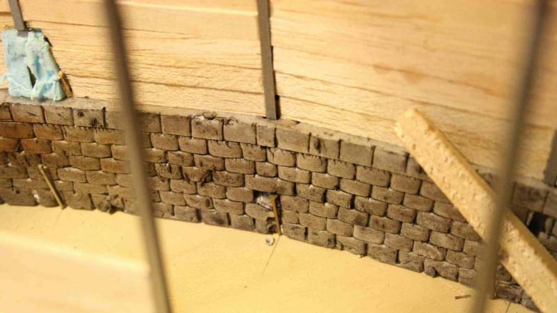

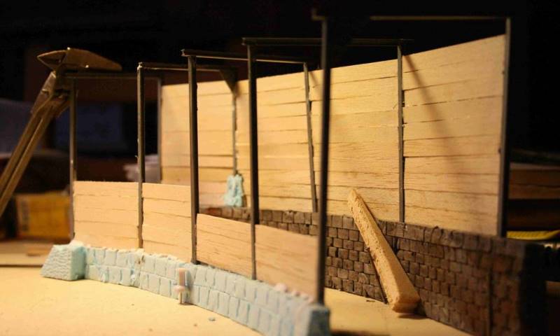

Dapprima ho assemblato le travature di sostegno saldando dei profili in ottone a doppio U che sono stati inseriti ed incollati in una base di poliuretano espanso che simula i muretti di appoggio della struttura metallica.
Passaggio antineve
Passaggio antineve

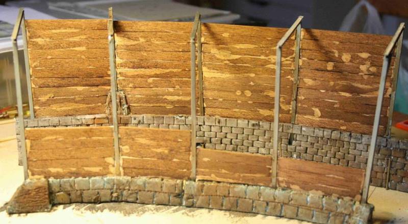

Ho poi inserito dei listelli in legno di balsa che simulano gli assi di abete normalmente usati.
Passaggio antineve
Passaggio antineve
Ecco la struttura pronta a ricevere la copertura.

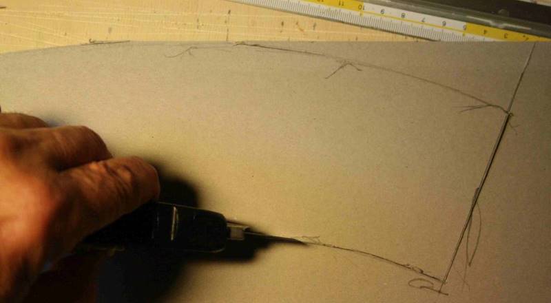

Ho tagliato un cartoncino nella corretta misura.
Passaggio antineve
Passaggio antineve
Il cartone ha fatto da supporto ad un cartoncino ondulato, opportunamente verniciato in grigio e sporcato a simulare la ruggine che inevitabilmente si forma, che riproduce le lastre di lamiera ondulata che di solito coprono simili strutture.

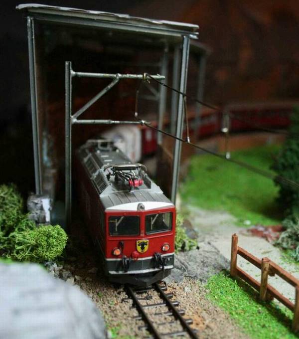

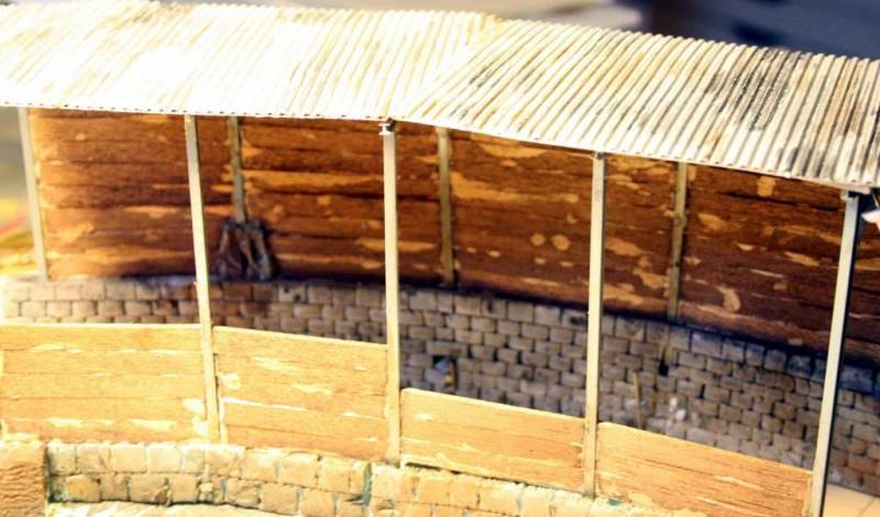

Ed ecco il treno transitare in sicurezza sotto la galleria antineve.
Passaggio antineve
Passaggio antineve

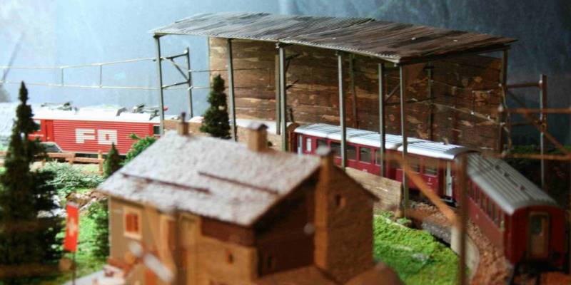

Veduta laterale della galleria.
