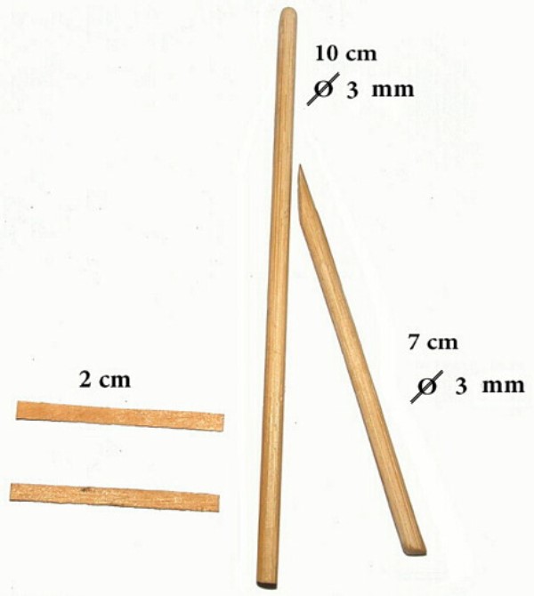

Il materiale di cui necessitiamo sono dei bastoncini in legno (ideali gli "stecconi" utilizzabili per gli spiedini o gli aperitivi), dei listelli sottili e lunghi non più di 2mm, degli "isolatori" (commerciali), qualche goccia di vinavil, un minimo di colore acrilico e nulla più.

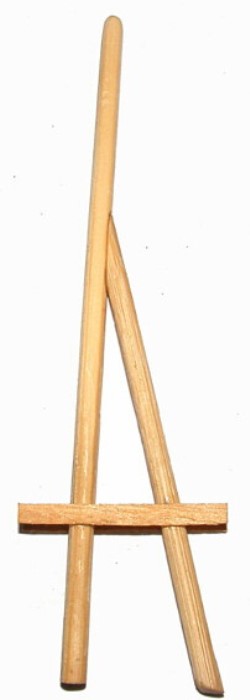

La fase dell'incollaggio.

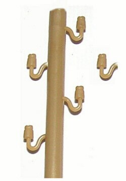

Gli isolatori sono della scatola Italeri.
Si tratta di pali telegrafici in scala 1:35.
Sono un pò fuori scala ma non stonano affatto.

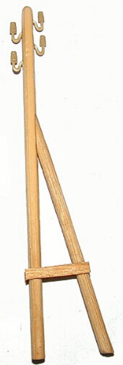

Eccoli "trapiantati" sul nostro palo.

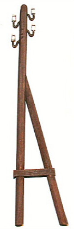

Ed infine la colorazione che rende realistica la nostra costruzione.
Ideale il "terra d'ombra bruciata", sono sufficienti poche gocce per dare quell'aspetto di "vissuto".
