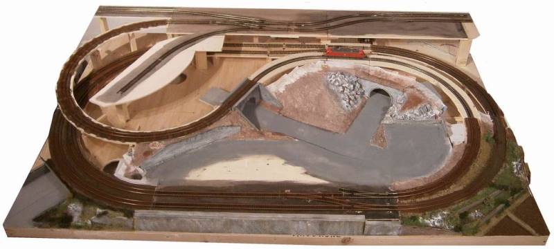

Mi è capitato spesso di vedere, soprattutto negli impianti modulari, paesaggi piuttosto "piatti".
Talvolta, con qualche semplice accorgimento, è possibile dare un po' di "movimento" al paesaggio che circonda la strada ferrata.
Dei pendii o delle semplici collinette, possono oltretutto regalare alla nostra ferrovia in miniatura, un maggior realismo.
Un esempio di tale concetto, l'ho applicato nel mio plastico "La Valle Incantata" ma anche nel plastico di Carnate Usmate .

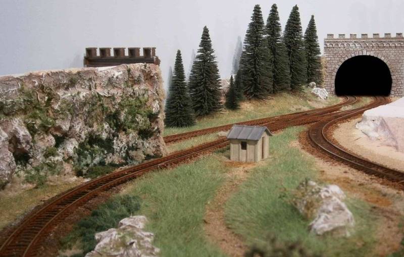

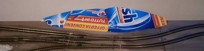

Nella parte centrale dello sfondo, ho realizzato una piccola collinetta che credo dia maggior movimento e profondità al tutto.
Ecco come ho fatto.

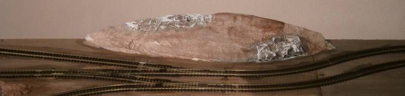

Con del cartone ho creato lo scheletro e l'ho ricoperto con del cartoncino, dando appunto la forma desiderata.
Paesaggio struttura
Paesaggio struttura

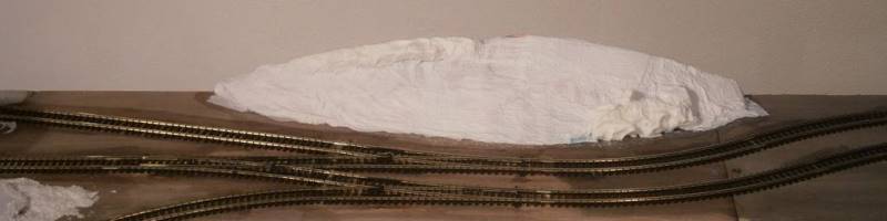

Ho incollato le future rocce ed ho ricoperto il tutto con alcuni strati di carta igienica.
Paesaggio struttura
Paesaggio struttura

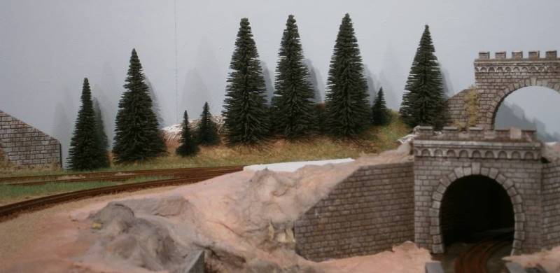

Ad asciugatura ultimata, ho colorato le rocce e dato una colorazione di base per il terreno.
Paesaggio colorazione

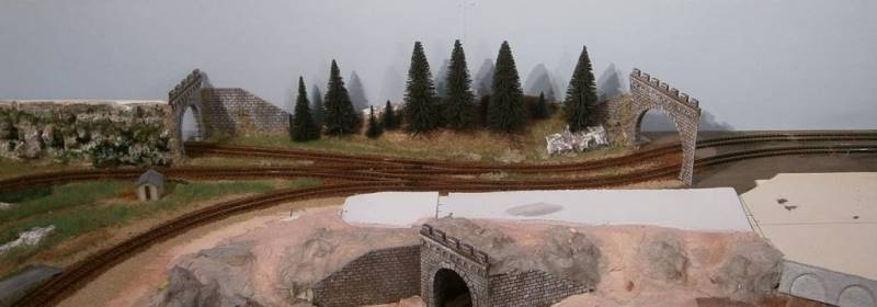

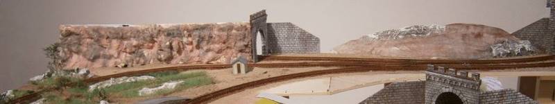

Così facendo, ho dato anche una logica alla linea ferroviaria.
Paesaggio
Paesaggio
Pare infatti, che la linea ferroviaria si sia dovuta adattare al contesto ambientale e non viceversa…

Ho rifinito il tutto con del fioccaggio e con della vegetazione.
Paesaggio posa vegetazione
Ho inserito dei pini ma nulla vieta di realizzare un prato verde o un campo fiorito.

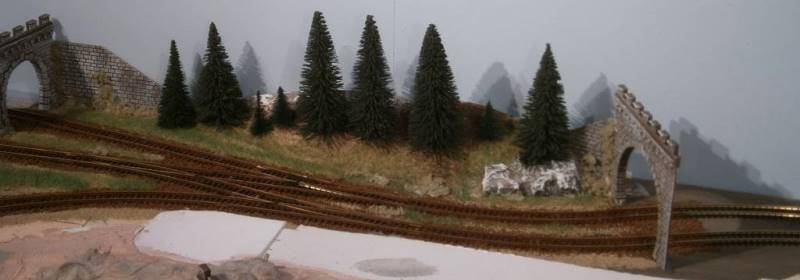

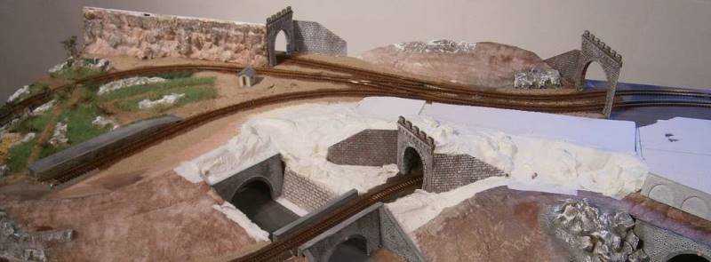

Dal basso, il "movimento" è ancor più evidente…
Paesaggio
Paesaggio
La ferrovia di contorno farà il resto…
