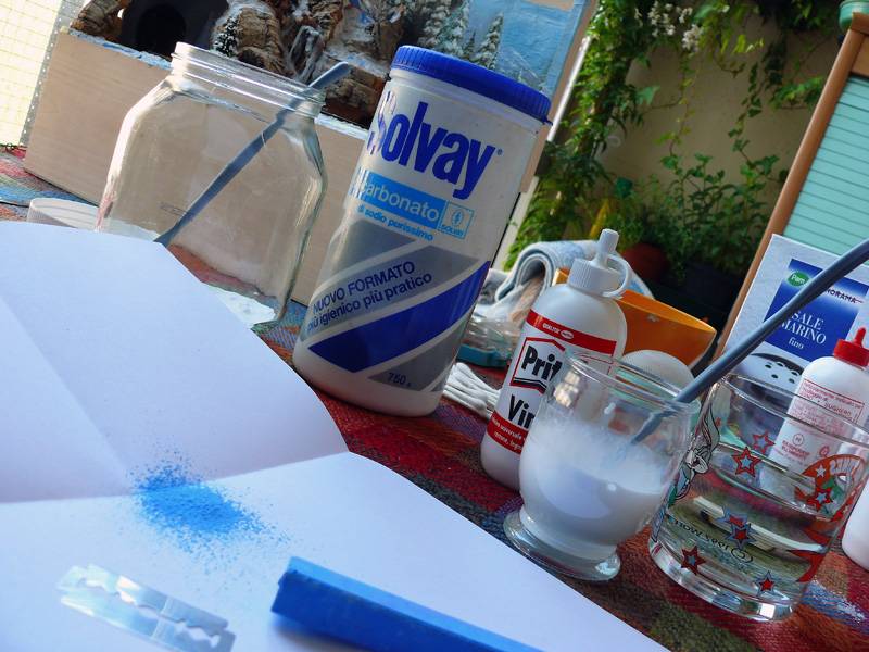

Ingredienti: bicarbonato da cucina, vinavil, acqua, sale fino, gessetto azzurro.
Attrezzi: spatole di varia foggia, stecchini, cotton fioc, cucchiaini, barattoli vari, una pipetta, tamponi di spugna per découpage, un carrello o vecchio vagone.
Ingredienti e attrezzi

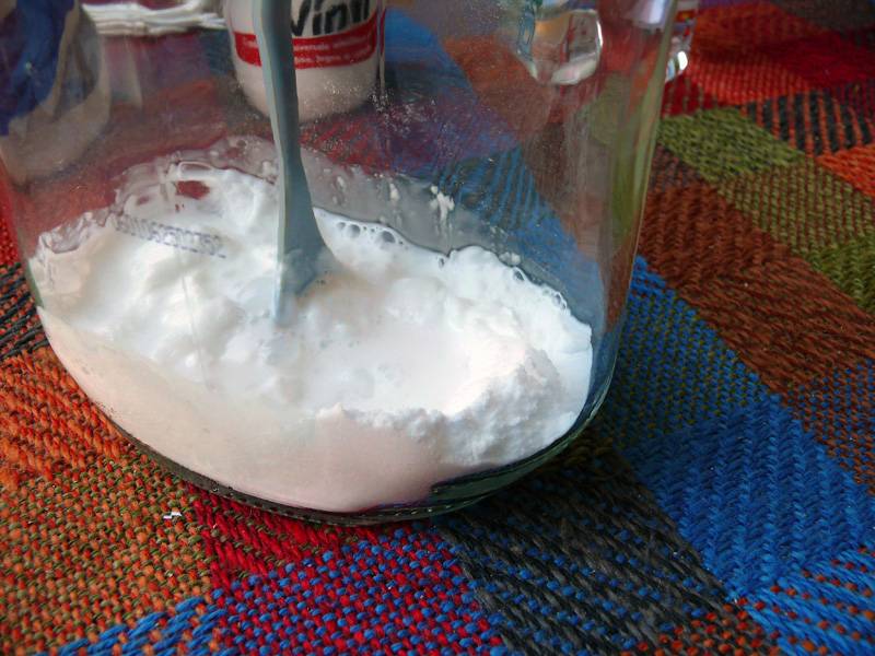

Ho versato circa 10-15 cucchiaini di bicarbonato in un barattolo, a cui ho aggiunto del vinavil sufficientemente diluito.
L'impasto deve essere mescolato ed eventualmente corretto fino a diventare né troppo fluido né troppo viscoso.
Si aggiunge una manciata di sale fino.
Il motivo non lo so spiegare, ma nei vari esperimenti tutte le prove fatte col sale avevano una resa finale migliore, più "morbida" una volta asciugato l'impasto.
È necessario mescolare fin quando non scompaiono grumi o bolle d'aria, pericolosissimi!
Preparazione
Preparazione

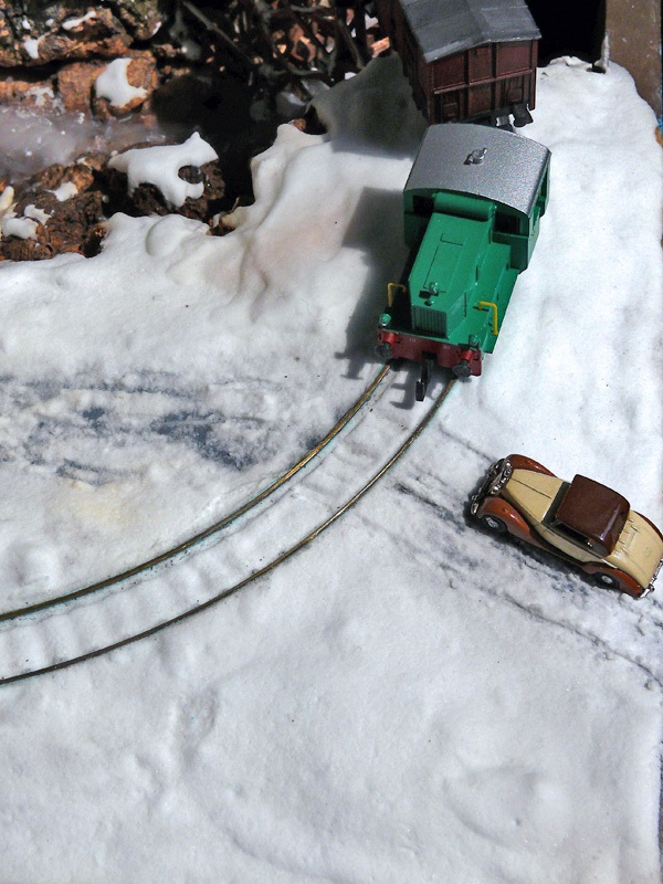

Per i binari, si può stendere l'impasto tranquillamente all'interno, poi all'esterno, curandosi di ripassare il binario con un carrello in modo da ripulire la neve entro le rotaie e creare il solco necessario a far correre i bordini; l'impasto umido permette di avere il tempo sufficiente a modellare l'altezza della neve all'esterno della rotaia dopo aver pulito il binario, per cui niente paura!
Posa
Posa

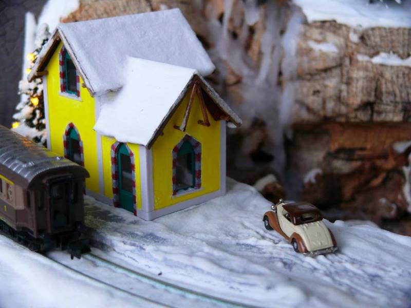

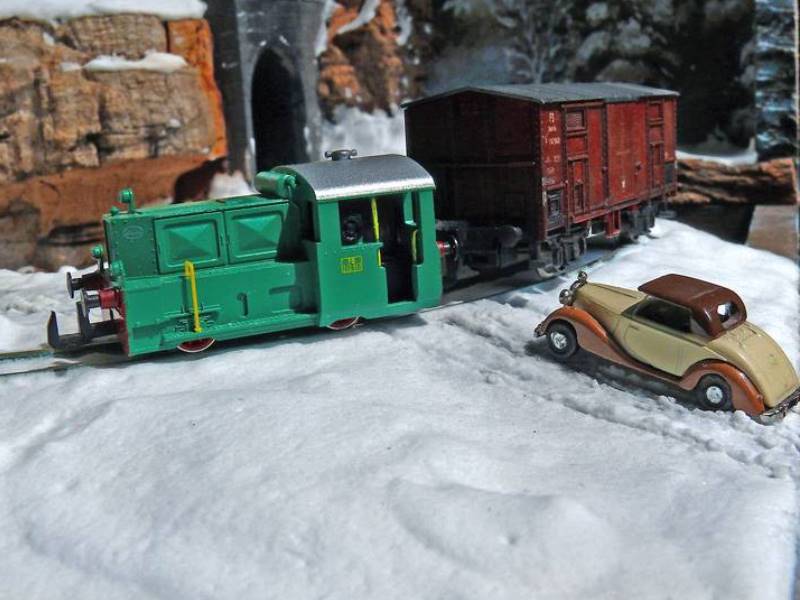

La strada si realizza tamponando con la spugnetta per découpage e con passate di dita, infine solcando quello che resta con una macchinina.
Allo stesso modo è possibile creare impronte di camminate usando degli omini.
Posa
Posa

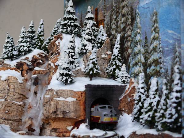

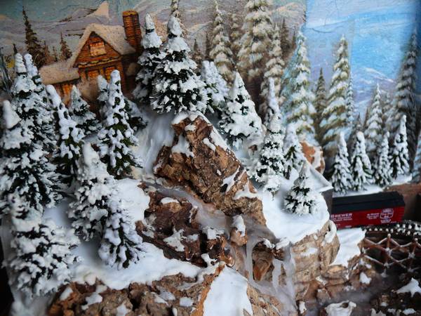

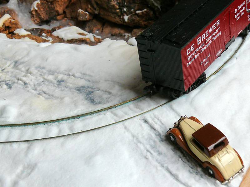

A lavoro completato si possono fare le seguenti considerazioni.
La resa finale generale è buona.
Molto riuscito è l'aspetto, che grazie ai sali di bicarbonato rende davvero brillante il manto nevoso.

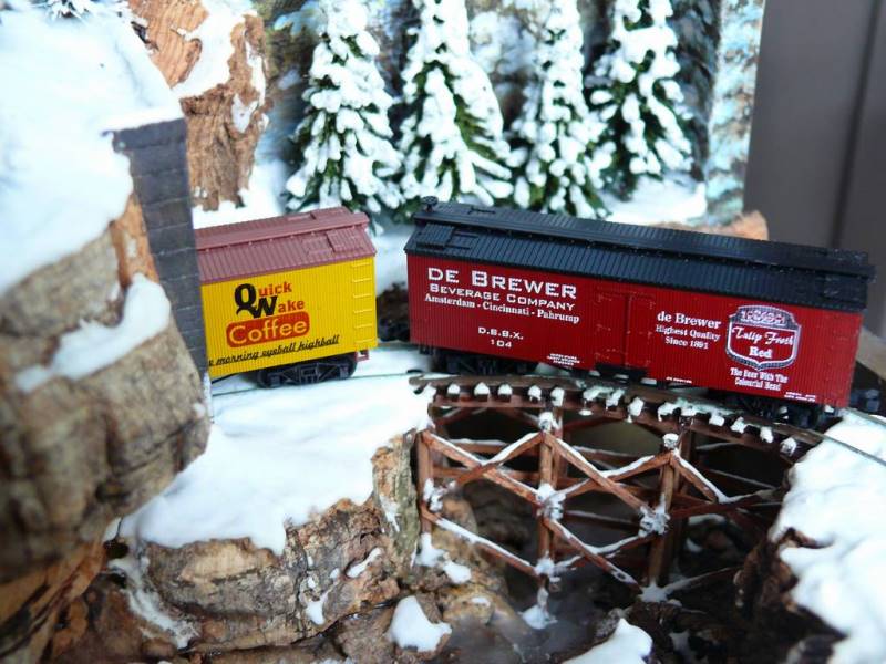

Il metodo mi sembra molto buono per i particolari, ovvero sulle rocce isolate, sui portali, sulle assi del ponte di legno, sugli alberi, (mi sembra riuscita meno la strada, probabilmente perché la base stessa della strada non è risultata la migliore).
Alla fine il tutto appare molto resistente, tanto che gli alberi sono stati piantati in fori ottenuti con una punta di trapano.
Risultato finale
Risultato finale
Risultato finale
Risultato finale
Di negativo noto che è difficile ottenere un manto del tutto uniforme a causa del rapido essiccamento, da cui il consiglio di agire rapidamente e di ammorbidire il più possibile le varie passate con dell'acqua.
Attenzione però: a causa dei sali (la cui eliminazione però sembra compromettere l'effetto estetico) l'impasto ossida e corrode i binari, creando una orrenda patina verde sulle rotaie e pregiudicando una buona presa di corrente.
Il mio consiglio a posteriori è di provare a "isolare" le rotaie con del vinavil, sia internamente che esternamente, in modo che il vinavil crei una pellicola protettiva, lasciando libero il fungo.
Attenzione
Attenzione
