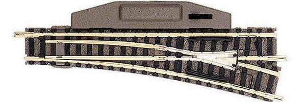

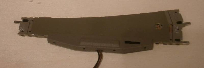

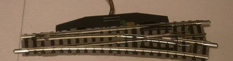

Nel nostro caso l'operazione è stata eseguita su un deviatoio Fleischman, ma tale operazione è comunque possibile anche con armamenti differenti.
Come potrete successivamente vedere, girando il motore, quest'ultimo rimane abbastanza a filo con la traversina e scompare pertanto agli occhi dell'osservatore.

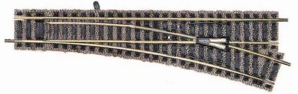

Nel caso del Fleischmann (H0 o N non fa differenza) occorre disinserire la linguetta, reinserendola al contrario.

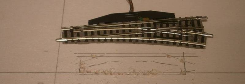

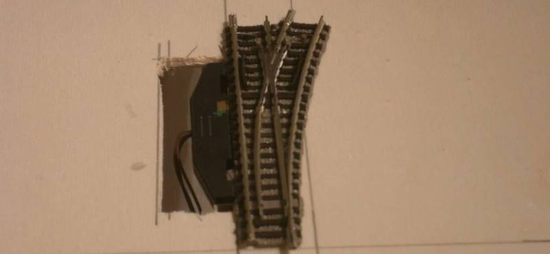

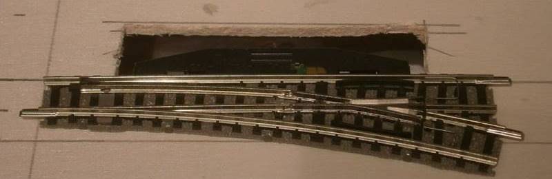

A questo punto, come potete osservare nelle due foto successive, è possibile montare il motore al contrario.

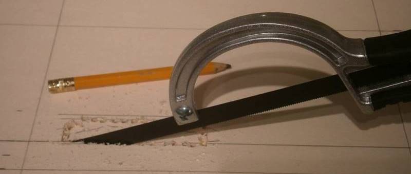

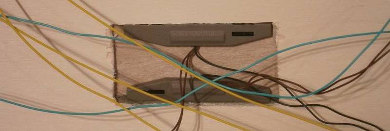

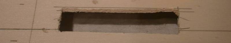

Preparazione della "nicchia" che ospiterà il motore.
Nel forare il pannello occorrerà lasciare spazio sufficiente all'inserimento ed eventuale sfilamento del motore, quindi il foro dovrà essere un pò più grande del motore.

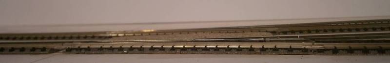

Il motore "scompare" dalla vista dell'osservatore.

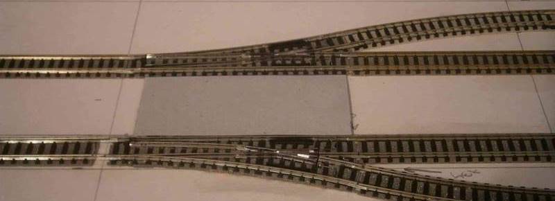

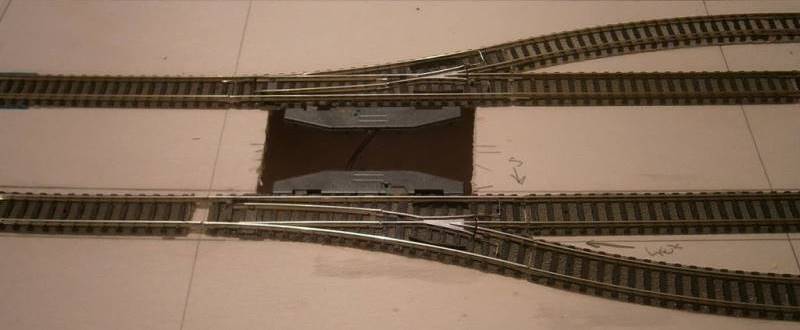

In questo esempio, la nicchia è di dimensioni maggiori in quanto siamo a ridosso della stazione…
Motori per scambi
Motori per scambi

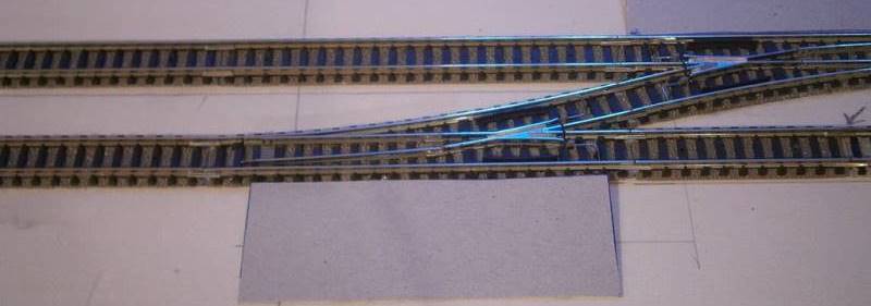

Viene presa la misura d'ingombro e se ne ricava la dima con un cartoncino.
Motori per scambi
Motori per scambi
Idem in questo caso…
Motori per scambi
Motori per scambi

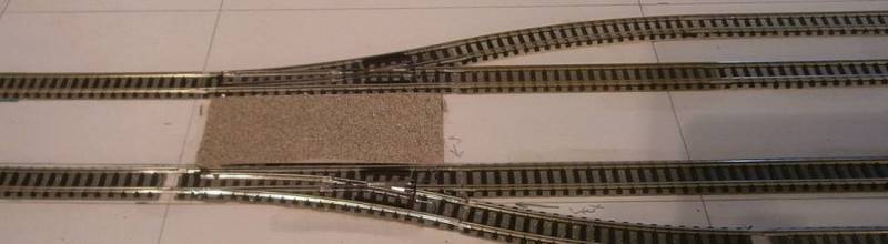

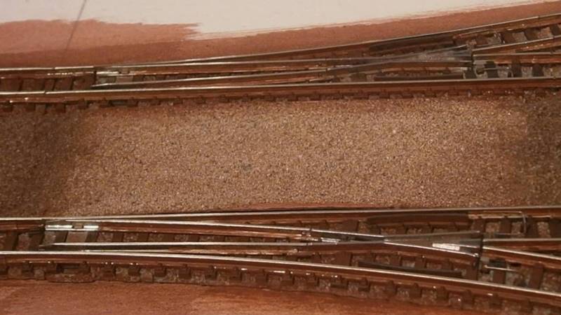

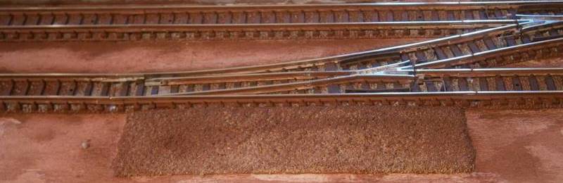

Una volta realizzata la dima, se ne ricava la copertura vera e propria, si consiglia legna di balsa (il cartoncino potrebbe flettere).
Prima della posa la si ricopre con massicciata finissima e ad asciugatura ultimata, si procede con la posa definitiva.
In questo caso è stata utilizzata della comunissima sabbia per tenere lo spessore il più basso possibile.
È molto importante che i granellini sia attaccati benissimo, altrimenti potrebbero finire nelle piccole fessure del motore sottostante.

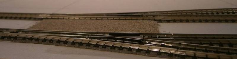

Come si può notare da queste particolari inquadrature, il motore è del tutto invisibile.

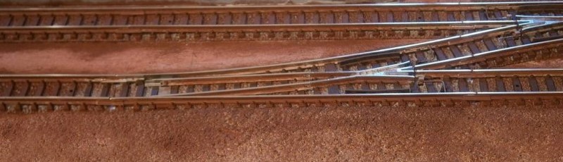

Aggiunto il ballast laterale, di una granulometria leggermente superiore.
Motori per scambi
Motori per scambi
Qui si può notare lo spessore della copertura.
Motori per scambi
Motori per scambi

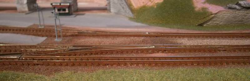

La posa del ballast nelle parti adiacenti, farà si che il tutto venga uniformato.

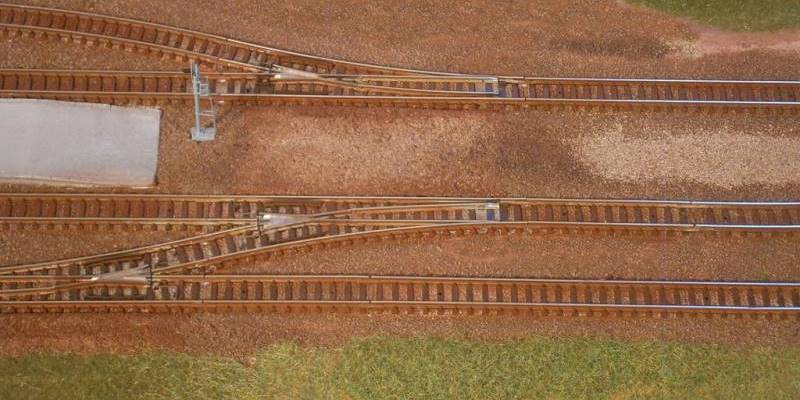

Veduta area del lavoro ultimato.
Motori per scambi
Motori per scambi
Qui evidenziati i punti con i tre motori occultati.
Motori per scambi
Motori per scambi
Veduta dal basso del lavoro finito.
