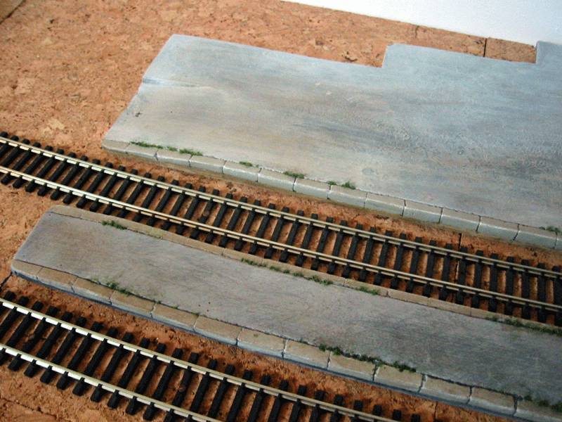

Tra i tanti materiali che è possibile utilizzare per questo tipo di realizzazione, il gesso, o similare, è quello che prediligo maggiormente perché, secondo me, si avvicina maggiormente alla realtà: mi piace sia l'irregolarità delle linee dei contorni, sia la naturalezza con cui è possibile colorarlo.
I marciapiedi sono realizzati con un prodotto per lo riempimento delle linee di fuga delle mattonelle per i pavimenti (Kerakoll).
È molto compatto e resistente e le incisioni sono fini e non si screpola.
Per il piano della stazione con il suo marciapiede, invece, ho usato il gesso di scagliola, più poroso e dalle incisioni più grossolane perché più friabile.

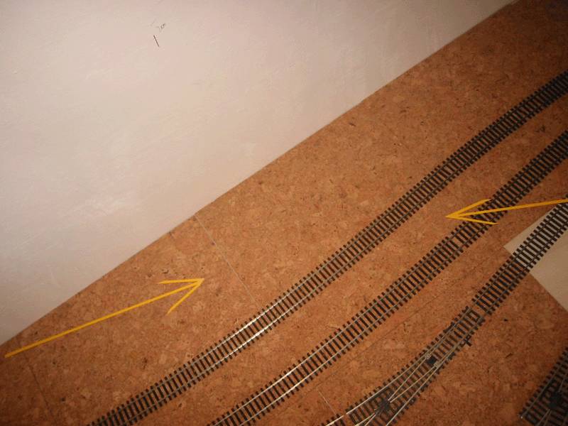

Fase 1: scelta della sede.
Marciapiede di stazione

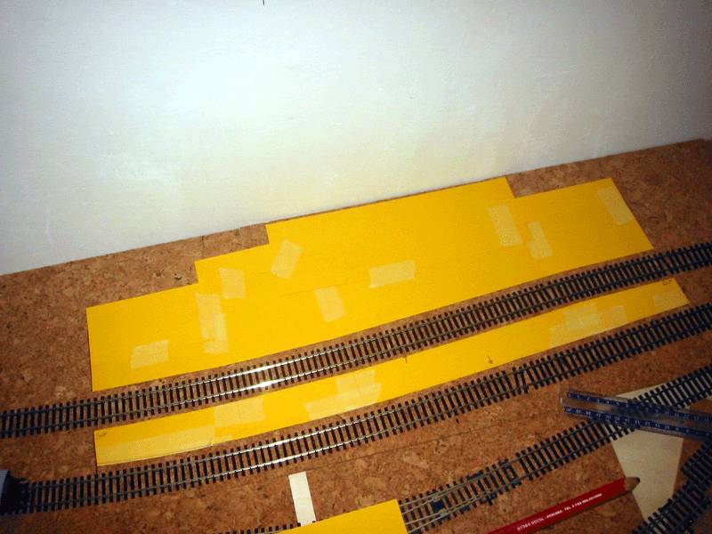

Fase 2: ci ricaviamo con del cartoncino i campioni da realizzare.

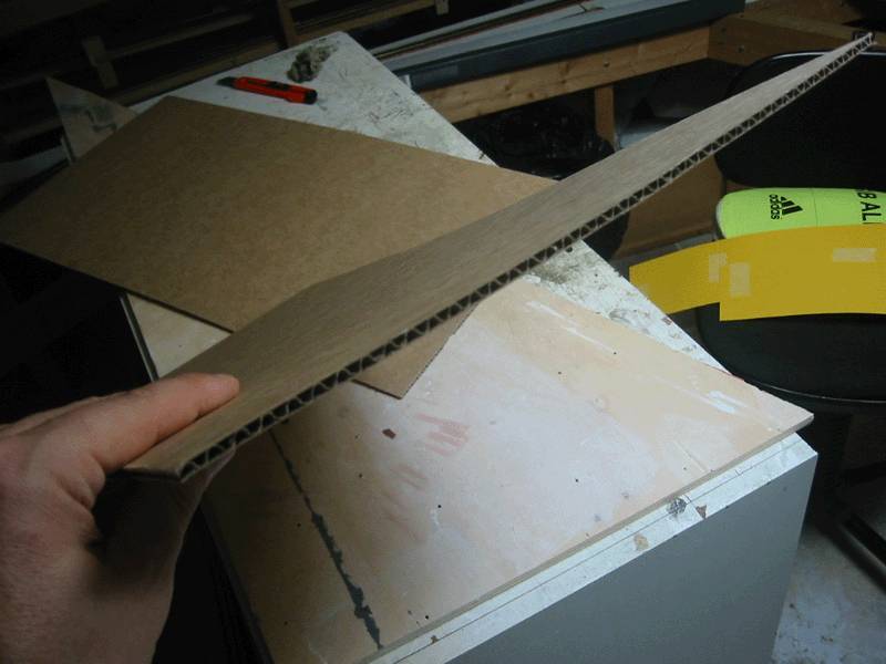

Fase 3: il cartone per preparare la forma.
È materiale di risulta ottenuto da scatoloni che molti negozi e supermercati mettono a disposizione per chi non utilizza i sacchetti di plastica.
Utilizzo quello da 5 mm. di spessore così da poterne utilizzare due accoppiati per avere l'altezza giusta del marciapiede che è di circa 10 mm.

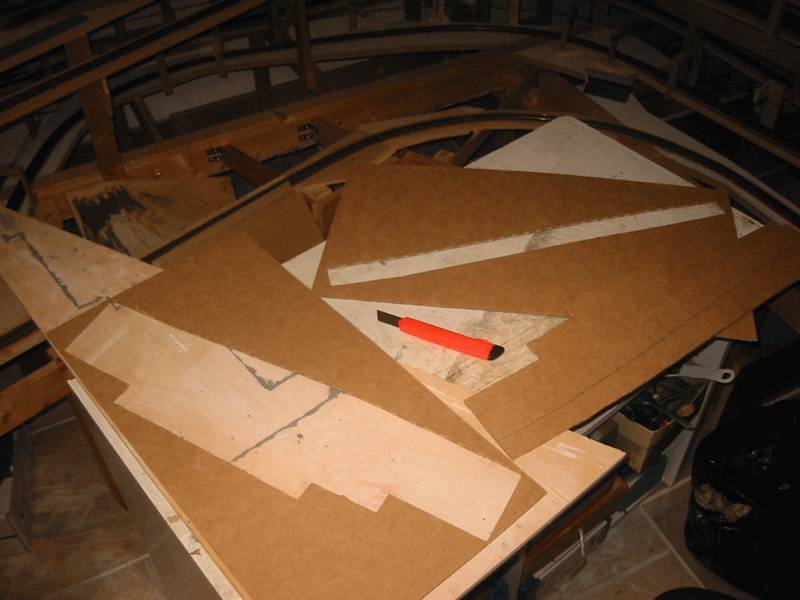

Fase 4: si ritaglia la forma.
Utilizzando le sagome precedentemente preparate, si disegnano i contorni sul cartone e poi con un taglierino si provvede al taglio.

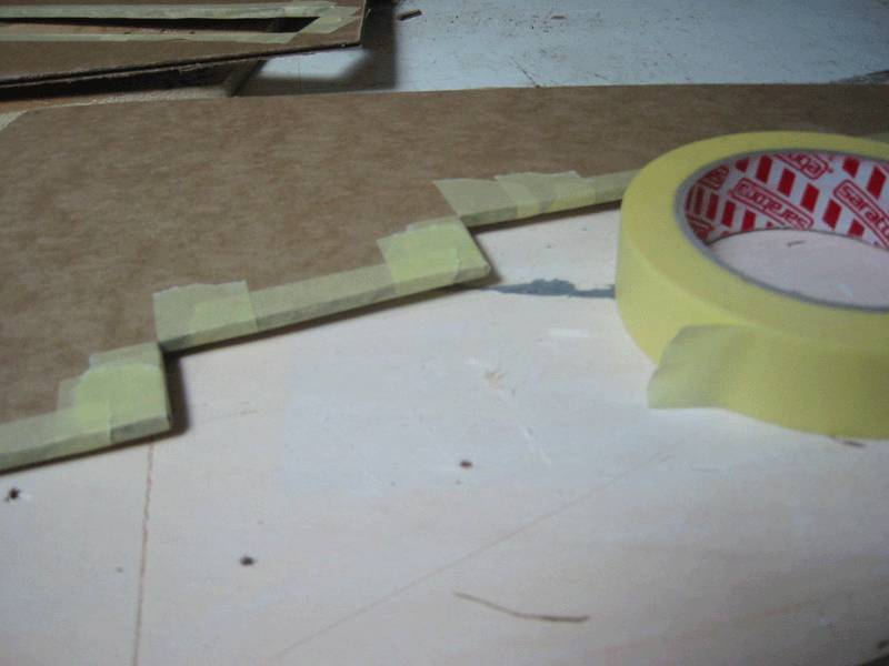

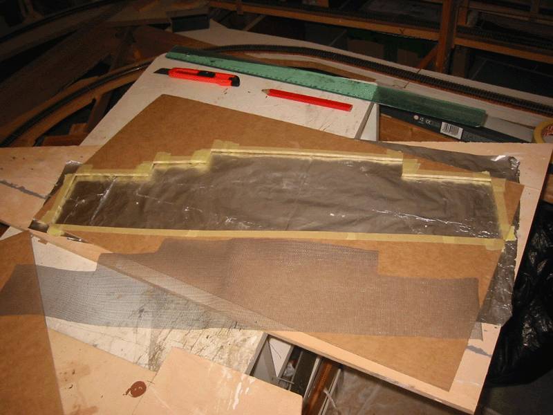

Fase 5: sigilliamo i contorni.
Dal momento che il cartone è forato, bisogna sigillare i bordi per evitare che la colata di gesso si disperda attraverso le aperture.
Si utilizza della normale carta gommata tipo carrozziere.

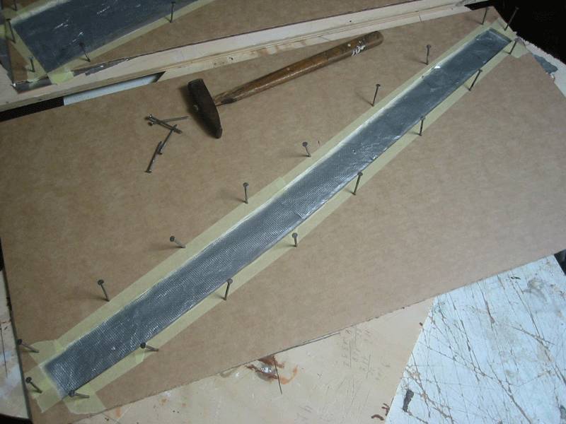

Fase 6: prima della colata.
La forma va poggiata su una superficie solida e piana (meglio se utilizziamo un ritaglio sufficientemente grande di compensato da 1-1,5 cm., piuttosto che poggiarla direttamente sul tavolo da lavoro.
Il perché sarà chiaro più avanti).
Di fondamentale importanza è mettere tra la forma di cartone e la base di compensato uno strato di foglio di alluminio, quello per alimenti per capirci, per tutta la larghezza della forma perché altrimenti il gesso si attacca sul compensato e il lavoro si vanifica.
Come si evince dalla foto è possibile anche "armare" il gesso con l'ausilio di una sagoma tipo zanzariera (non quella metallica perché nel gesso arrugginisce) che garantisce la stabilità anche in caso di rottura.

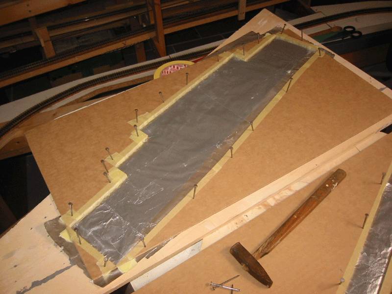

Fase 7: fissiamo con cura la forma sulla base di legno.
Con dei chiodi rendiamo inamovibile la forma appuntandoli lungo tutto il perimetro con il doppio scopo di fissare la forma e permettere che il suo bordo aderisca bene alla base per evitare dispersioni di gesso durante la colata.

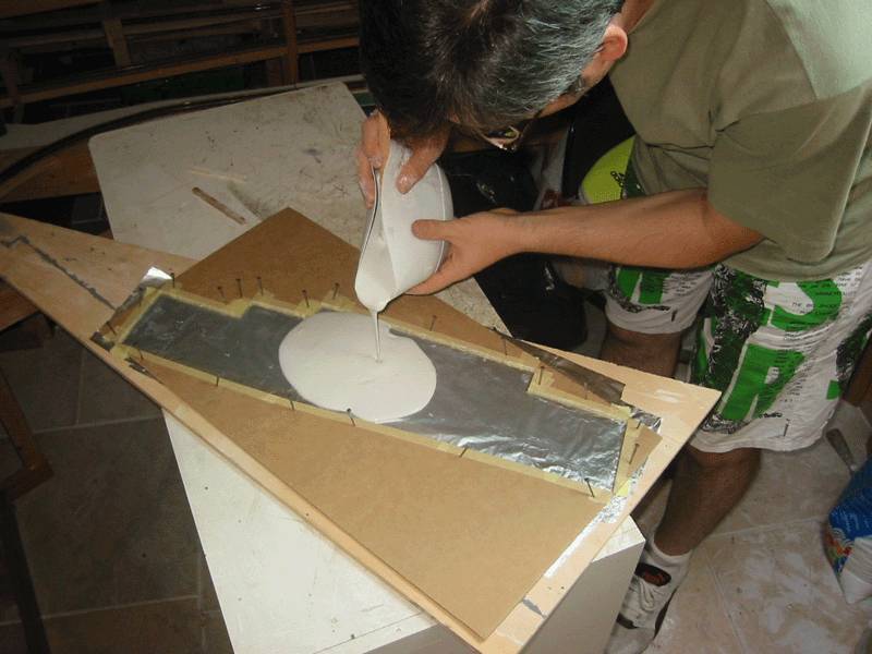

Fase 9: la colata.
Per una distribuzione più precisa conviene fare un impasto fluido che permette di ottenere un livellamento più controllato.
Attenzione: non affrettarsi a riempire tutto lo stampo con una gettata!
Mettetene circa l'80% in modo che non trabocchi.
Gli aggiustamenti, con piccole aggiunte dove serve, saranno semplici e più efficaci di quanto non lo sia il dover togliere perché si è esagerato.

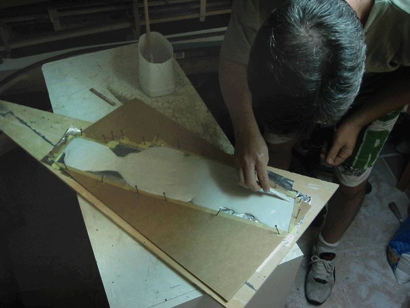

Fase 10: con l'aiuto di uno stecco di legno aiutiamo la distribuzione del gesso guidandolo soprattutto negli angoli.

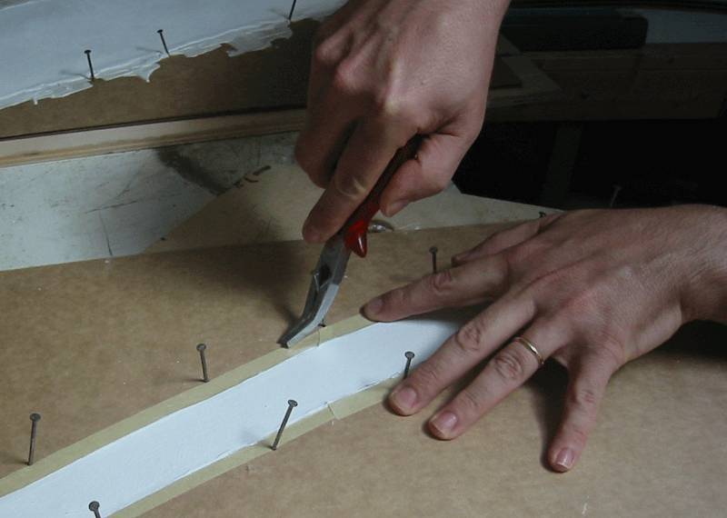

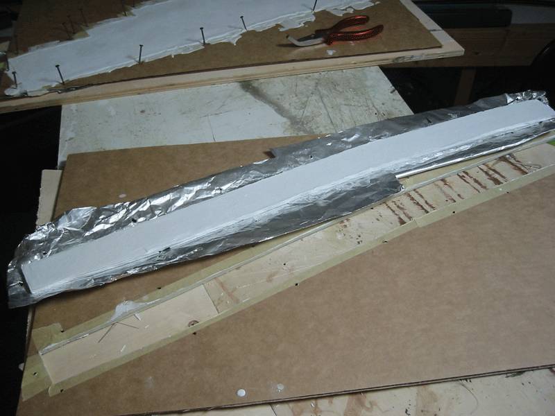

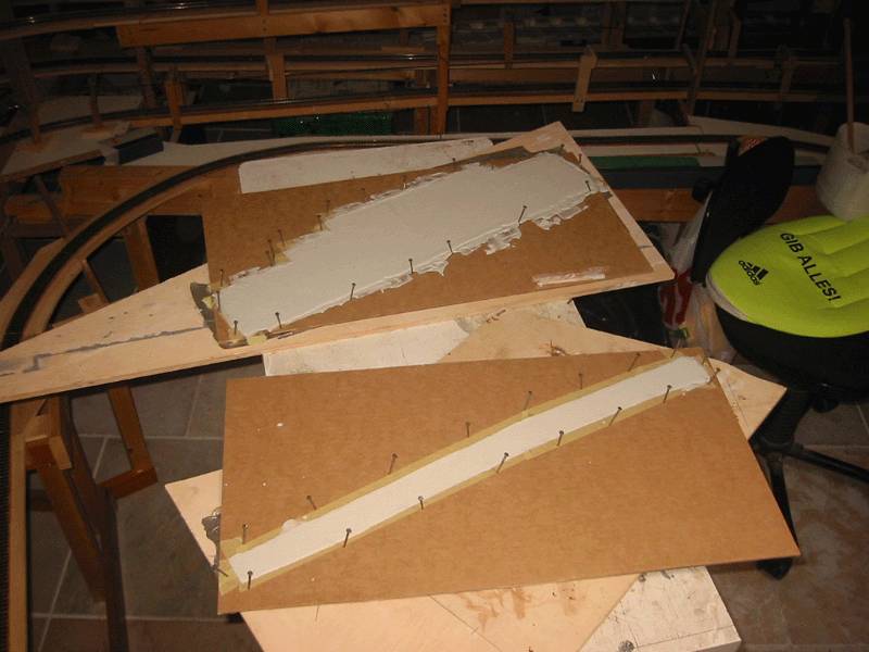

Fase 12: ad essiccazione avvenuta togliamo con attenzione tutti i chiodi ed estraiamo i marciapiedi.
Una pinza a becco curvo è l'ideale.

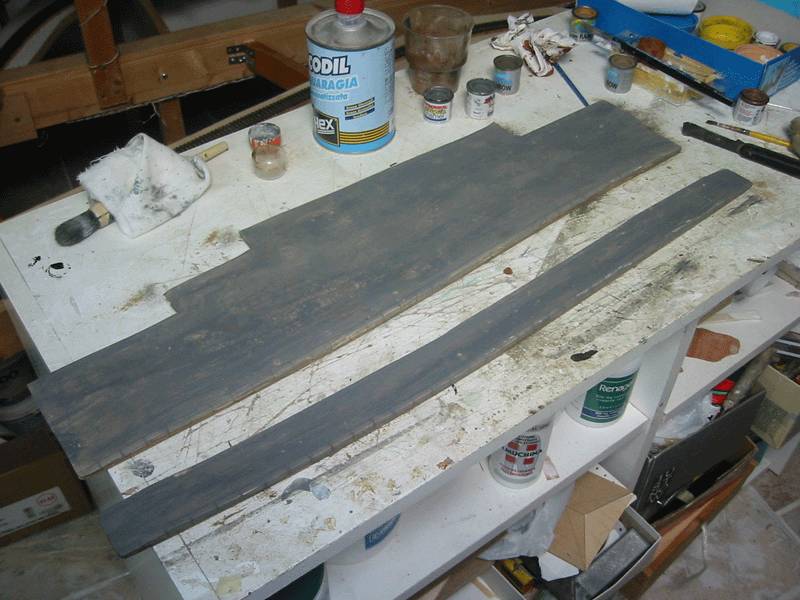

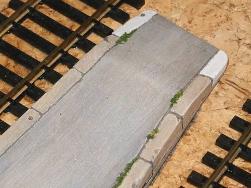

Fase 13: incisione e modellazione e prima stesura di colore di fondo.

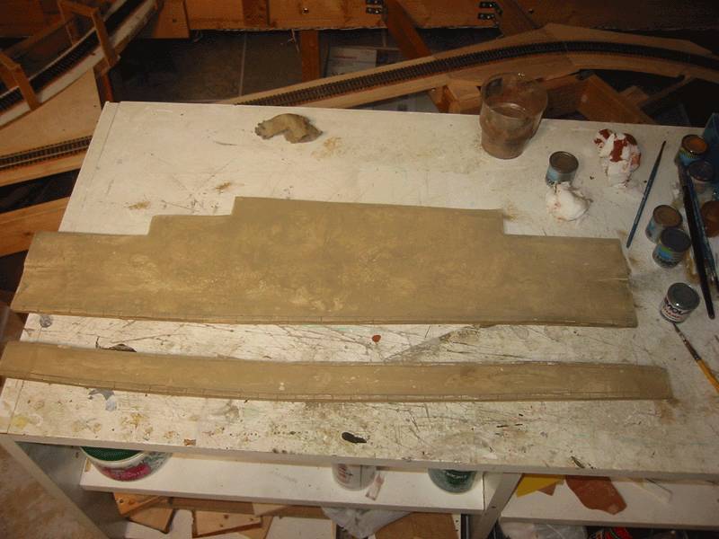

Fase 14: altra stesura di colore.
Fase 15: colore definitivo.

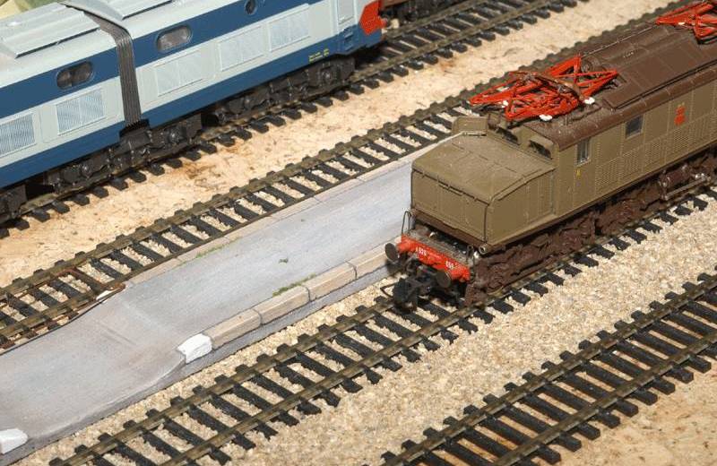

Finalmente qualche convoglio…

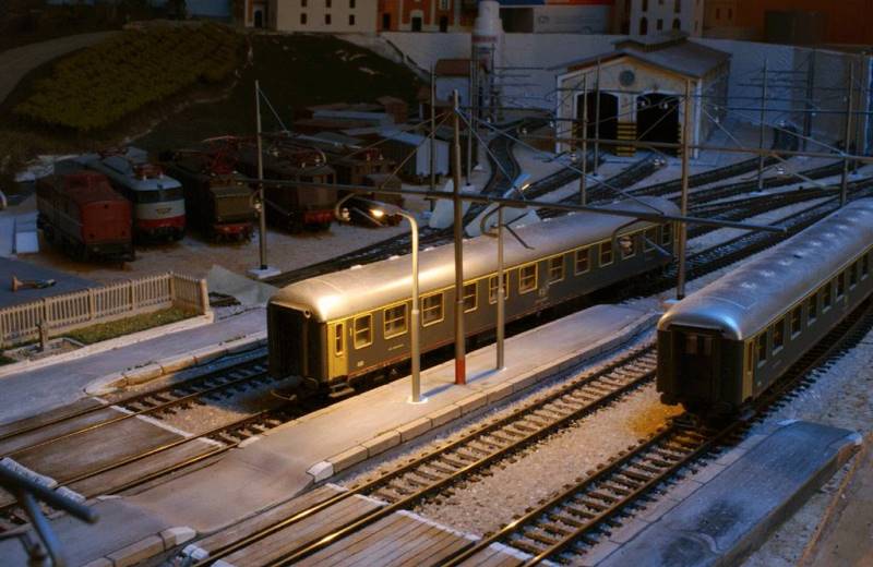

I marciapiedi in notturna…
