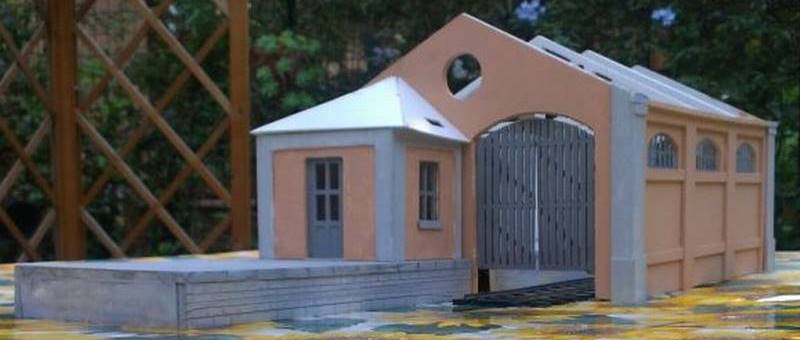

In questa fotoguida presento un piccolo magazzino merci ottocentesco.
PescaraFerr - Acaf
PescaraFerr - Acaf
Si tratta di un mio vecchio lavoro in scala H0 che ho deciso di convertire in scala 1:120.
Magazzino merci
Magazzino merci

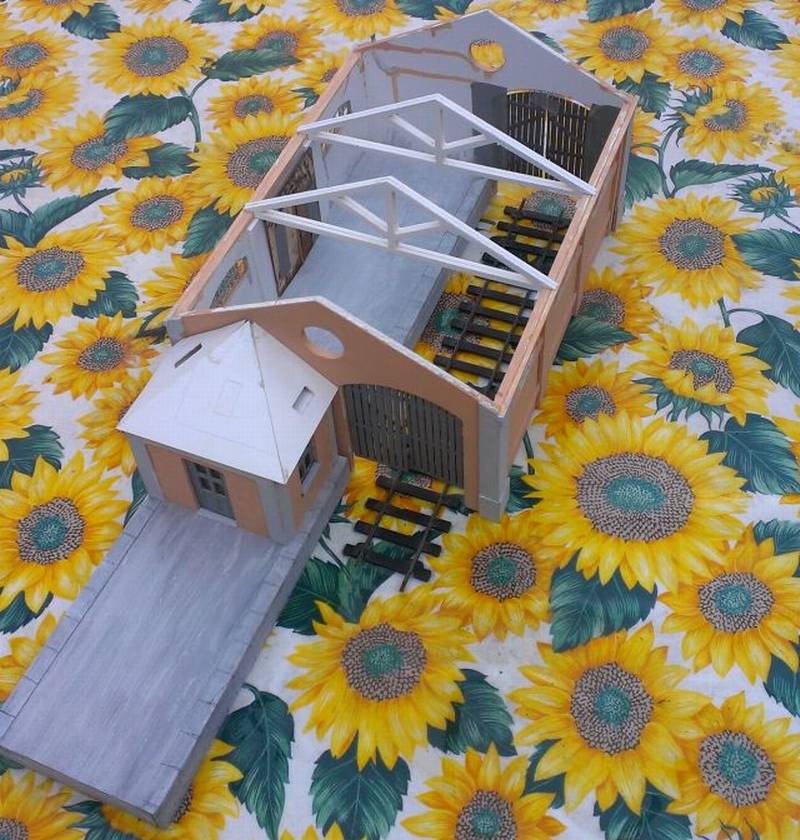

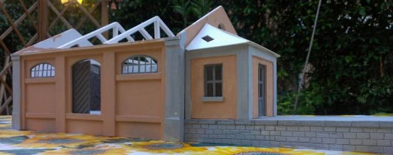

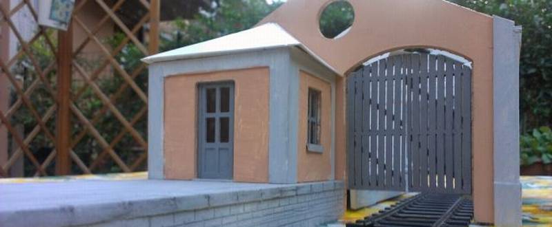

Realizzarla sarà semplicissimo e ci si potrà ispirare alle foto allegate.
Magazzino merci
Magazzino merci
Magazzino merci
Magazzino merci
Magazzino merci
Magazzino merci
Magazzino merci
Magazzino merci

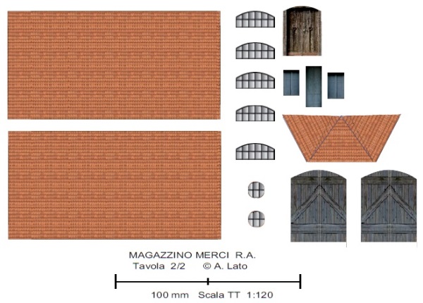

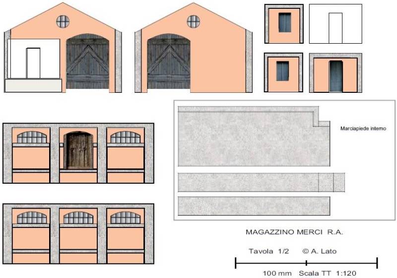

Occorre stampare il file su un cartoncino verificando che il righello di controllo sia lungo 10 cm.
Si può utilizzare come progetto per una realizzazione in Forex o Compensato.
Magazzino merci
Magazzino merci
Si può anche stampare in più copie per ottenere i vari particolari da sovrapporre e per ottenere una maggiore tridimensionalità.
