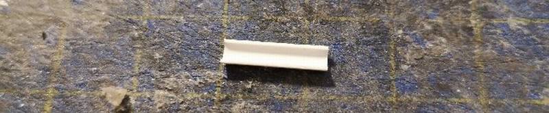

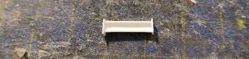

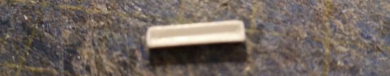

Sono partito da un profilato in plastica che riproduce quasi un mezzo tubo tagliando singoli pezzi da 1,2 cm di lunghezza e 3 mm di larghezza.

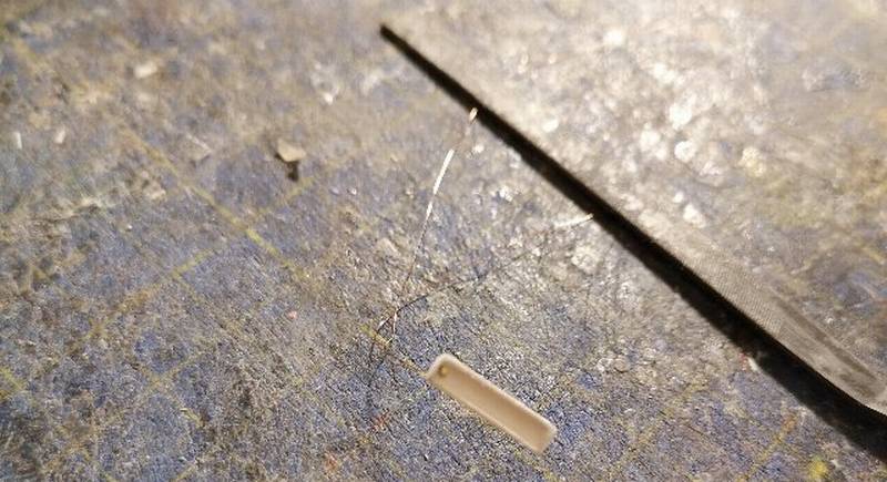

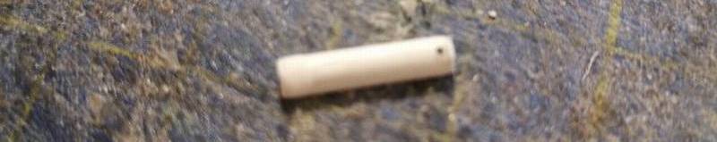

Con plasticard da 0,25 mm ho chiuso i due lati estremi, ho quindi rifilato con limetta e carta abrasiva e successivamente forato con punta fine per alloggiare il microled che farà da illuminatore.

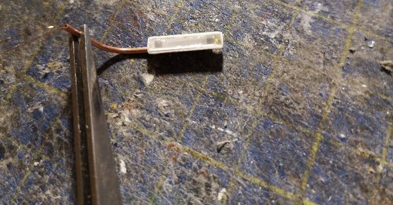

Ho alloggiato il microled fissandolo con una goccia di cianoacrilato alla parete laterale all'estremità dove è stato fatto il piccolo foro per il passaggio dei fili elettrici.
Lampioni di stazione

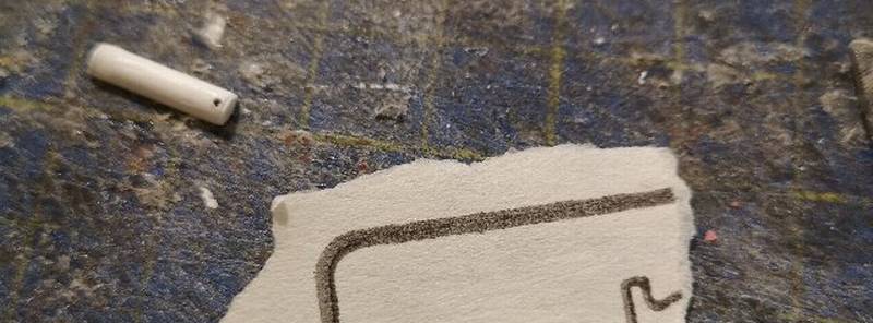

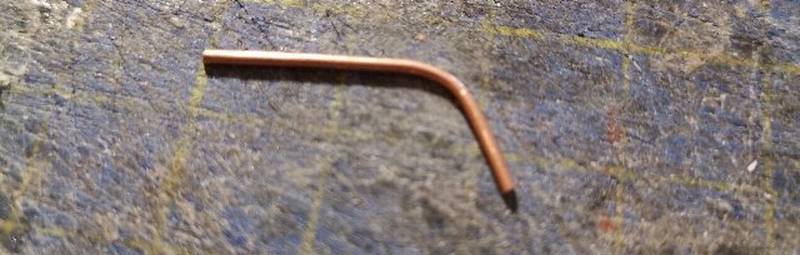

Con un tubo in rame da 1 mm, ho preparato e piegato con un angolo di poco superiore ai 45 gradi, il supporto per la plafoniera.

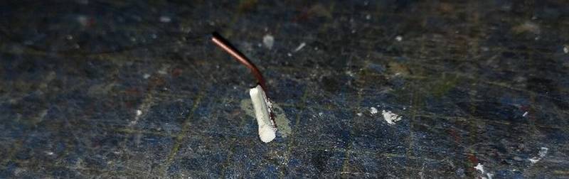

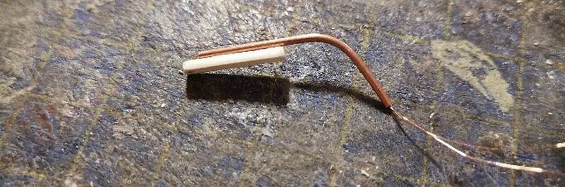

Ho incollato con cianoacrilato il supporto alla plafoniera e fatto scorrere all'interno del tubo di rame i fili del contatto elettrico.

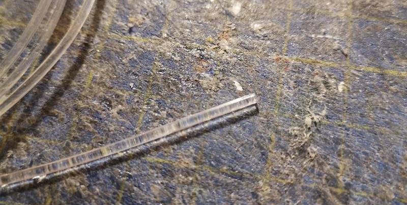

Ho preso una fibra ottica con lato luminoso da 1,5 mm di diametro (acquistata su ebay), quella che lascia passare la luce in modo diffuso e non solo all'estremità.
L'ho tagliata con cutter affilato della lunghezza necessaria per inserirla sotto la plafoniera con un'estremità a contatto del microled ed ho fissato la fibra ottica con un pò di vinavil.

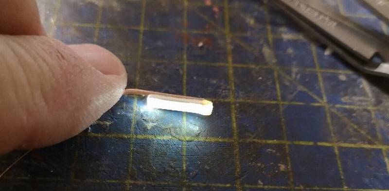

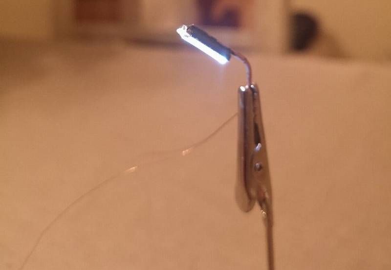

Montaggio ultimato e prova luce (seguirà la verniciatura in grigio).
La plafoniera misura 1,2 cm di lunghezza x 3 mm di larghezza mentre la fibra ottica è di diametro 1,5 mm, per una lunghezza di 1,1 cm, complessivamente la plafoniera è alta 3 mm.
Il led è un microled già cablato con fili smaltati sottilissimi di Ledbaron con luce bianco puro di dimensione 0,8 mm x 0,5 mm, i fili sono lunghi 35 cm.

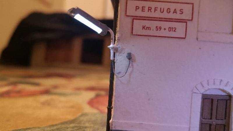

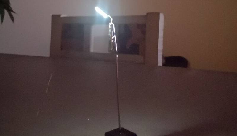

Le misure della forma del tubo sono a seconda delle esigenze, per questo lavoro sono 2 cm per la parte più lunga e 1,5 cm per la parte più corta con piegatura a 60°.

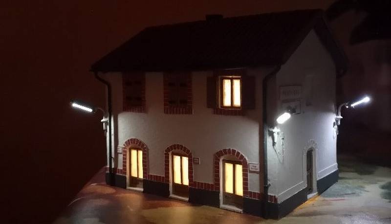

Ed ecco i lampioni messi in opera!
