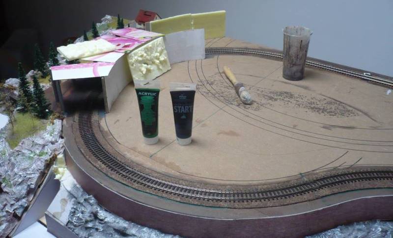

Immagine della base, ovvero il fondo del nostro futuro laghetto montano.
Il fondo
Il fondo

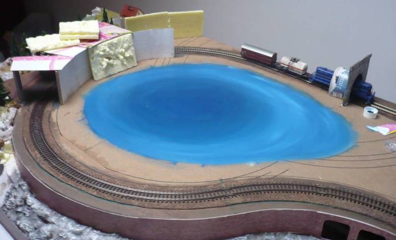

Coloriamo la base con colori acrilici.
Nel nostro caso abbiamo miscelato tre tonalità differenti: bianco - blu - verde (quest'ultimo in quantità minima).
Si tratta forse dell'operazione più importante in quanto il realismo della nostra acqua dipenderà in buona parte da ciò.
La parte centrale risulta più scura per dare un senso di profondità.
Colorazione del fondo

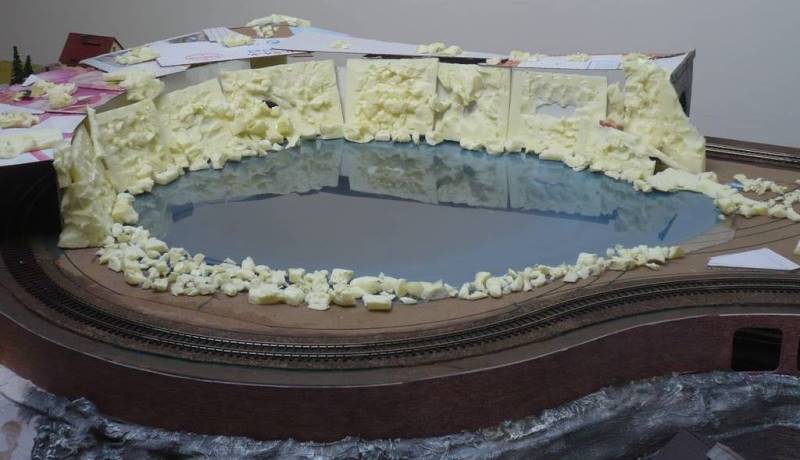

Ricopriamo il tutto con una leggera lastra di plexiglas che incolleremo solo nei bordi.
Il lago inizia a prende vita e d il resto lo farà tutta la parte circostante realizzata con la classica tecnica del polistirene ad alta densità (consultare l'apposita guida).
Posa lastra plexiglas

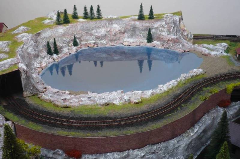

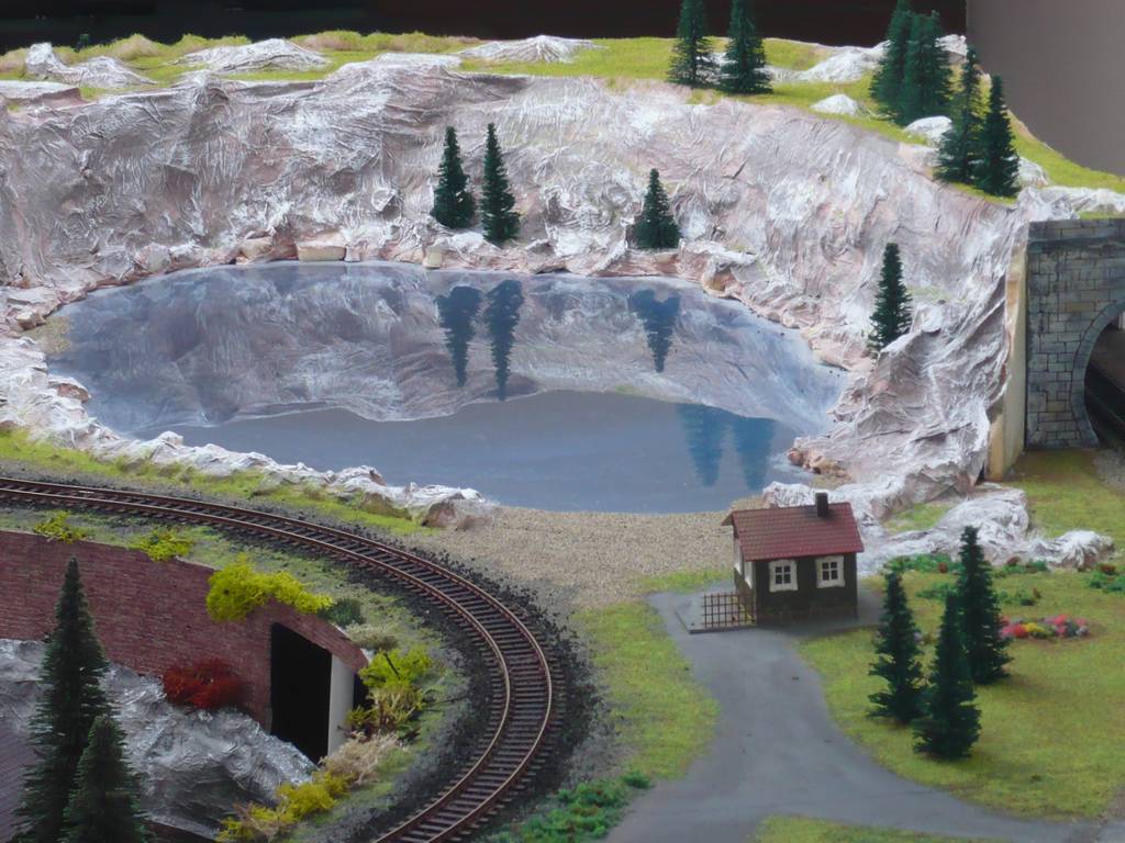

Altra inquadratura: il riflesso della zona circostante fa apparire la superficie ancor più realistica.
Abbiamo anche leggermente imbiancato le zone vicine alle rocce per riprodurre l'effetto delle piccole onde… davvero piccole in quanto ad Asperga Superiore c'è pochissimo vento…
Il lago di Asperga Superiore
