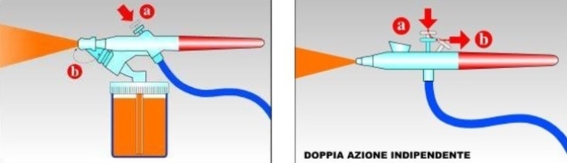

Esistono due grandi famiglie di aerografi: quelli ad AZIONE SINGOLA, e quelli a DOPPIA AZIONE.
Tipologia di aerografi
Quelli ad AZIONE SINGOLA permettono di attivare solo l'apertura dell'aria quando si preme il pulsante (A).
Il colore viene aspirato dal serbatoio e nebulizzato.
Il colore può essere regolato solo prima di azionare l'aria, e non durante la sessione di lavoro, e il conseguente getto resta comunque uniforme fino al momento in cui ci si ferma.
La quantità si regola mediante la rotazione della ghiera o del puntale (B), a seconda dei modelli.
Gli aerografi ad azione singola sono indicati per spruzzature omogenee, campiture per sfondi, colorazioni in serie o costanti.
Poco indicati in tutte le situazioni dove è necessario poter variare la quantità di colore.
Gli aerografi a DOPPIA AZIONE possono invece regolare contemporaneamente sia il flusso dell'aria che quello del colore.
Essi si suddividono a loro volta in DOPPIA AZIONE INDIPENDENTE e DOPPIA AZIONE CONTROLLATA, ma ci fermiamo qui.

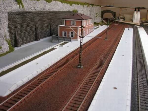

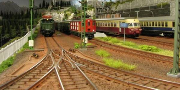

Osserviamo ora da vicino il metodo utilizzato per l'invecchiamento dei binari del "Plastico Buzzaceto".
Plastico Buzzaceto
Plastico Buzzaceto

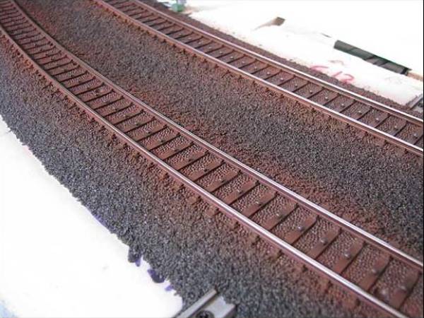

I binari di questo meraviglioso plastico sono stati verniciati con colore ruggine usando l'aerografo proprio per poter avere una sfumatura di colore che uniformasse meglio lo stacco tra la massicciata in plastica del binario e il pietrisco aggiunto.
Si tratta infatti di un plastico con armamento Märklin con massicciata già incorporata, ma la "sostanza" non cambia.

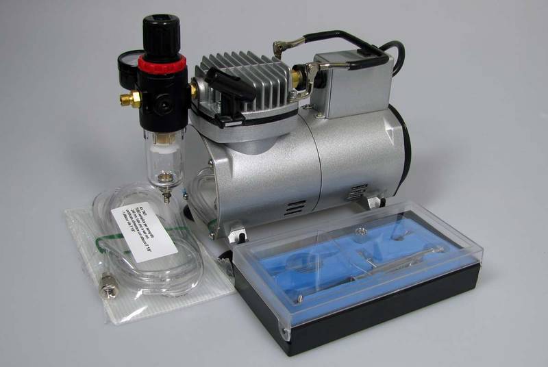

L'aerografo ed il compressore che ho usato è simile a questo…
Compressore
Compressore
Il costo di un aerografo di questo tipo è di circa 40-50 euro e del compressore silenzioso di circa 120-130 euro (novembre 2010).

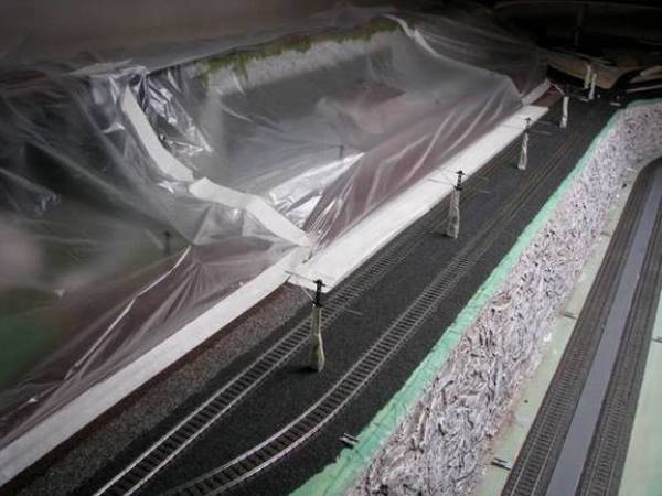

- proteggere tutte le zone limitrofe che non dovevano essere intaccate dal colore spruzzato;
Mascheratura
Mascheratura

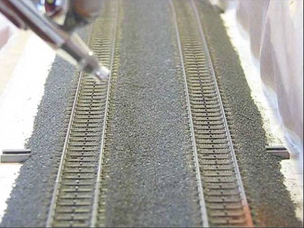

- iniziare a spruzzare il colore ruggine su entrambi i lati del binario in modo da coprire completamente il metallo;
Verniciatura
Verniciatura
- passare del colore nero da spruzzare solo al centro dei binari per attenuare e scurire il colore ruggine;

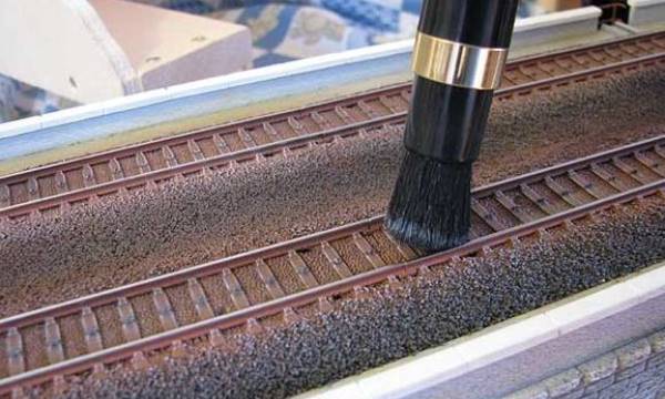

- con un pennello da trucco, usare la tecnica delle pennellate a secco per sporcare di colore bianco le traversine e la massicciata in prossimità delle rotaie per smorzare l'effetto di uniformità del colore e dare maggiore tridimensionalità.
