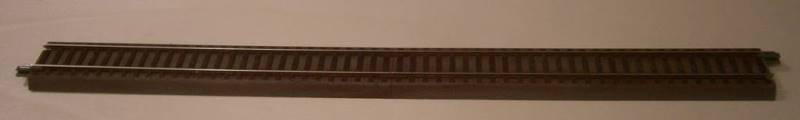

Il binario allo stato originario…

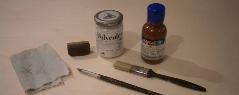

I materiali utilizzati per il trattamento (oltre alla spugnetta pulisci binari).
Roco geoLINE
Roco geoLINE

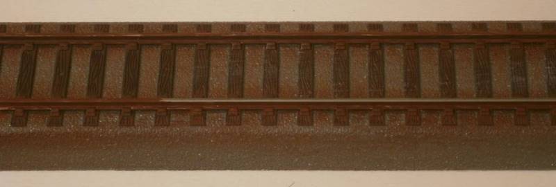

Nell'inquadratura ravvicinata, vediamo nella parte sinistra il fungo completamente ricoperto dall'acrilico e nella parte destra (in basso), la parte ripulita.
Roco geoLINE
Roco geoLINE

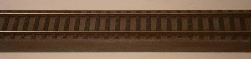

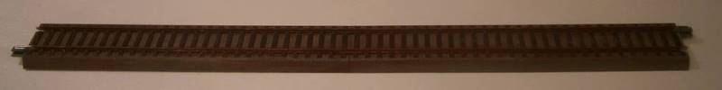

Il binario completamente ripulito.
Roco geoLINE
Roco geoLINE

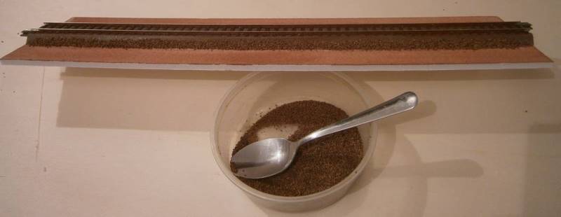

La massicciata viene leggermente "allargata" e rifinita sulla base con il classico "ballast" (è possibile utilizzare anche una grana più fine della H0).
Roco geoLINE
Roco geoLINE

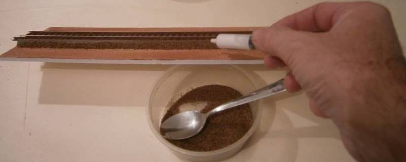

Con una siringa monouso viene fissata la massicciata con la classica miscela acqua e vinavil al 50%.
Roco geoLINE
Roco geoLINE

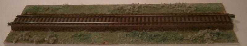

Il binario ultimato: la vegetazione circostante renderà la "tratta" più realistica.
Roco geoLINE

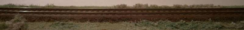

Inquadratura dal basso.

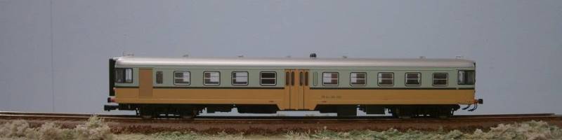

Ho approfittato del nuovo binario per fotografare alcuni miei modelli: ecco una Aln668…
Roco geoLINE
Roco geoLINE

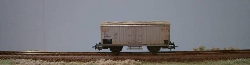

Un carro Piko, anch'esso rigorosamente invecchiato…

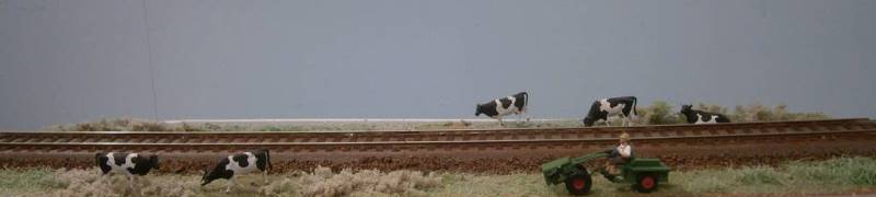

Delle mucche nelle vicinanze della sede ferroviaria: il treno deve ancora arrivare…

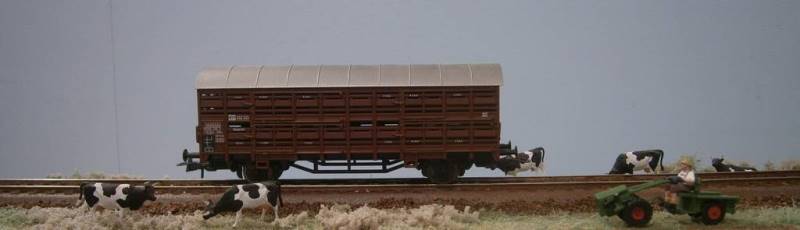

Ed ecco il carro bestiame!

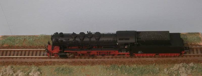

Ed infine la mia Br50 in azione in una veduta aerea…
Roco geoLINE
Roco geoLINE
