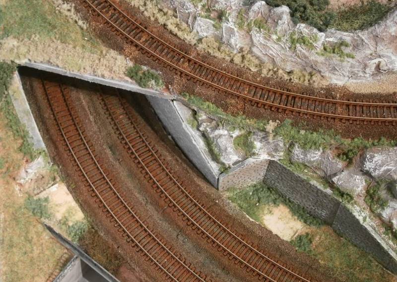

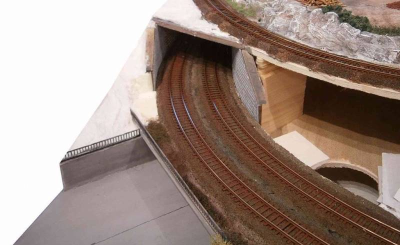

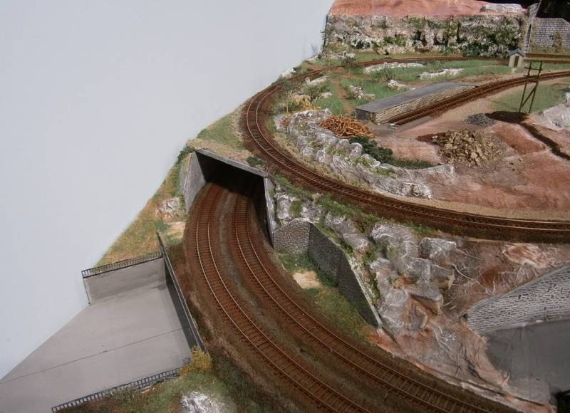

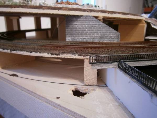

Questa guida documenta la realizzazione di un portale a doppio binario nel costruendo plastico di Carnate Usmate (maggio 2012).

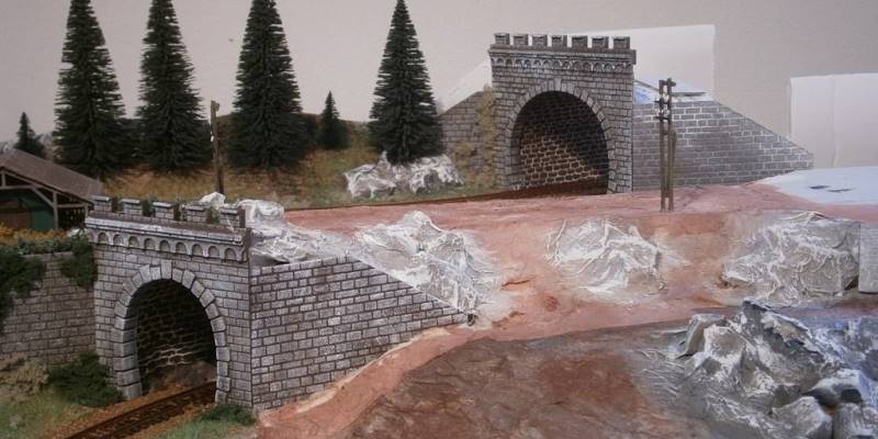

Mentre i portali Auhagen mi soddisfacevano (foto [I]), non ero convinto nel posizionamento di uno di essi.
In particolare quello che vedete nella foto a sinistra: era troppo ingombrante ed in quell'area serviva qualcosa di più "snello" e realistico.
Frontone galleria
Frontone galleria
Frontone galleria [I]

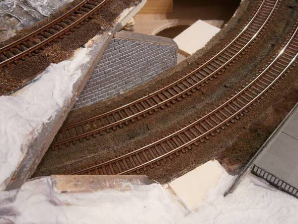

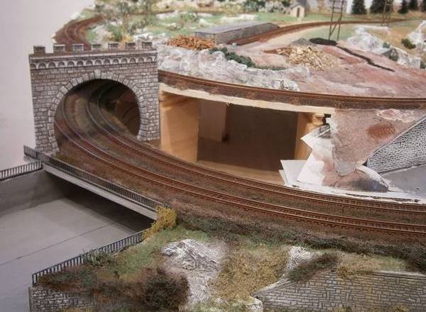

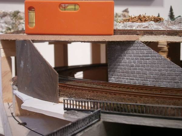

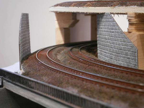

Ho recuperato i muri di contenimento che erano nella confezione Auhagen e li ho posati ai bordi della strada ferrata.
Frontone galleria
Frontone galleria
Frontone galleria
Frontone galleria

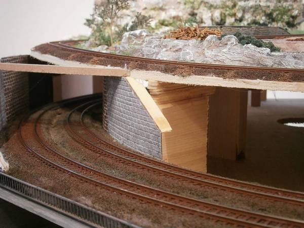

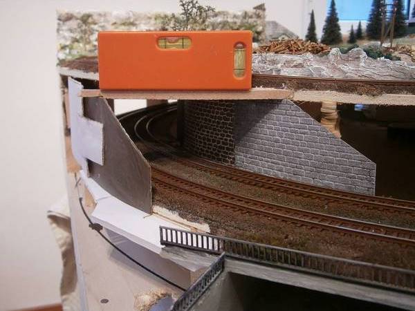

Ho provato la trave superiore (foto a sinistra) e successivamente l'ho messa in bolla.
Ho anche inserito il cartoncino con i mattoni per dare profondità alla galleria.
Frontone galleria
Frontone galleria
Frontone galleria
Frontone galleria

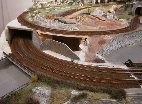

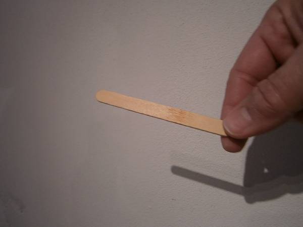

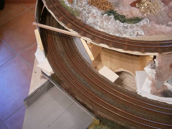

Con i bastoncini dei ghiaccioli ho realizzato i muretti laterali che, a lavori ultimati, verranno in buona parte coperti.
Frontone galleria
Frontone galleria
Frontone galleria
Frontone galleria

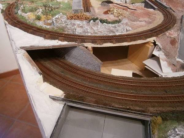

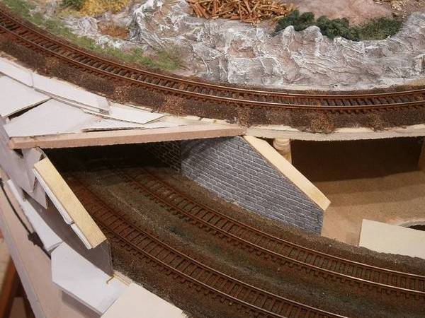

Una volta posate le pareti e la rispettiva trave, vengono chiuse le parti aperte con del cartoncino.
Frontone galleria
Frontone galleria
Frontone galleria
Frontone galleria

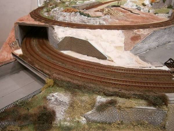

Il tutto viene ricoperto con carta igienica.
Frontone galleria
Frontone galleria
La galleria ha assunto la sua forma definitiva.
Frontone galleria
Frontone galleria
Frontone galleria
Frontone galleria

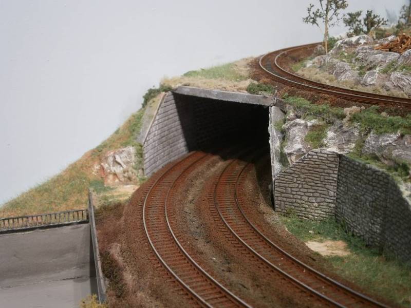

Dopo aver rifinito le rocce con il consueto metodo "a punta secca", ho inserito la vegetazione.
Ecco il risultato (quasi) finale in una inquadratura laterale.
Frontone galleria
Frontone galleria

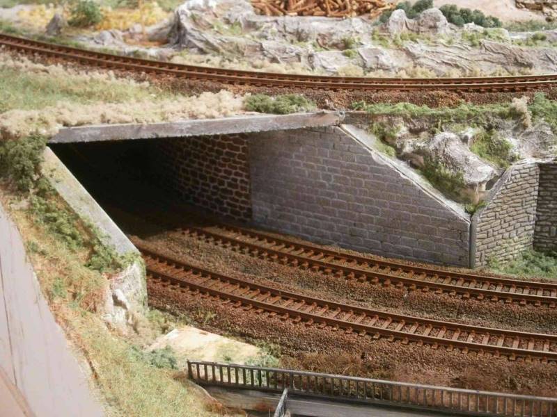

Qui invece un'inquadratura aerea.
Gli spazi vuoti lato ferrovia, sono destinati ai due segnali luminosi.
Frontone galleria
Frontone galleria
Qui è invece visibile il muro di contenimento sinistro.
Frontone galleria
Frontone galleria
