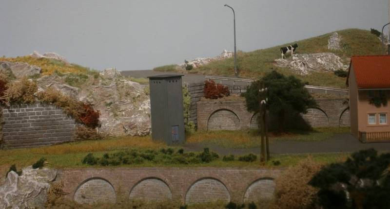

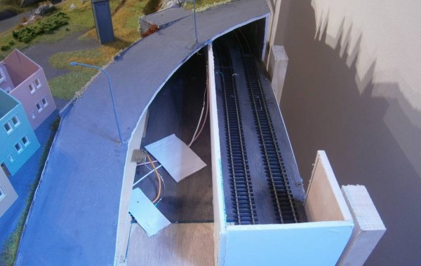

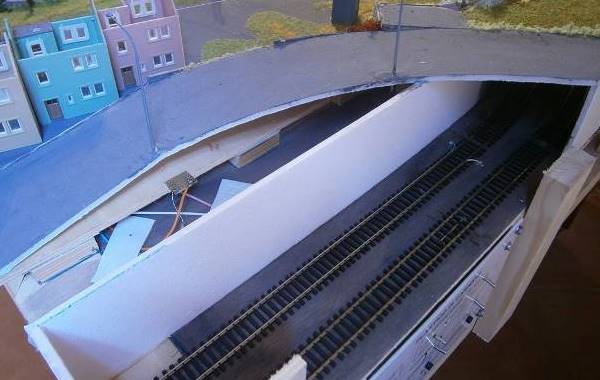

Nel caso specifico c'era anche la necessità di occultare una piccola stazione nascosta realizzata nel plastico di Carnate Usmate .
Stazione nascosta
Stazione nascosta
Stazione nascosta
Stazione nascosta
Ho così pensato di realizzare una piccola collinetta rialzata, che consentisse anche l'inserimento dei convogli.

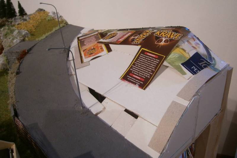

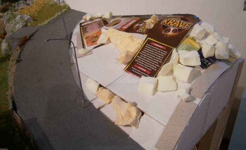

Con del cartone ho creato lo scheletro e l'ho ricoperto con del cartoncino, dando appunto la forma desiderata.
Struttura
Struttura
Ho incollato le future rocce in polistirolo ad alta densità.
Struttura
Struttura

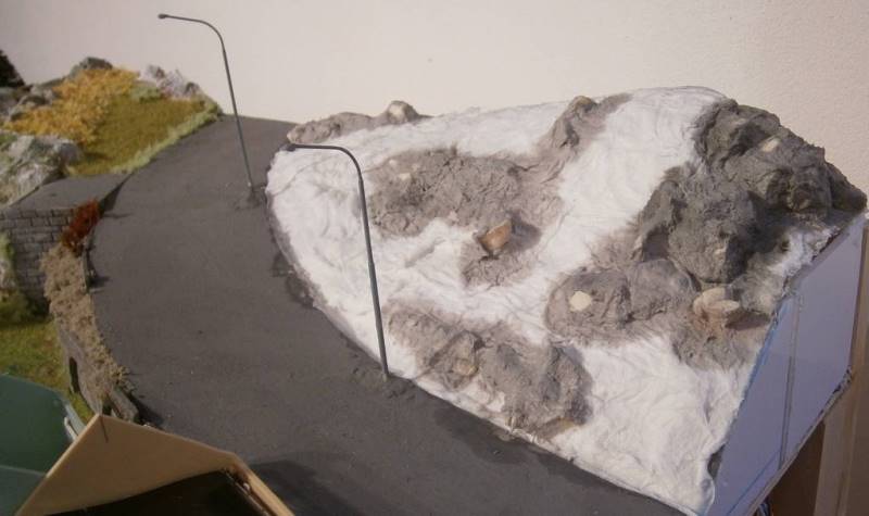

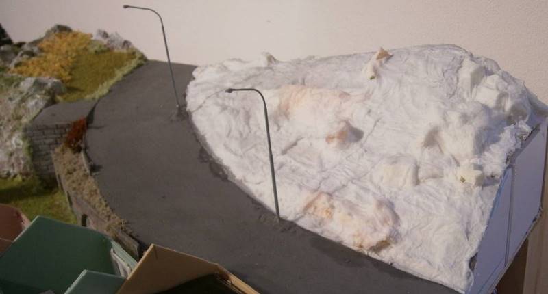

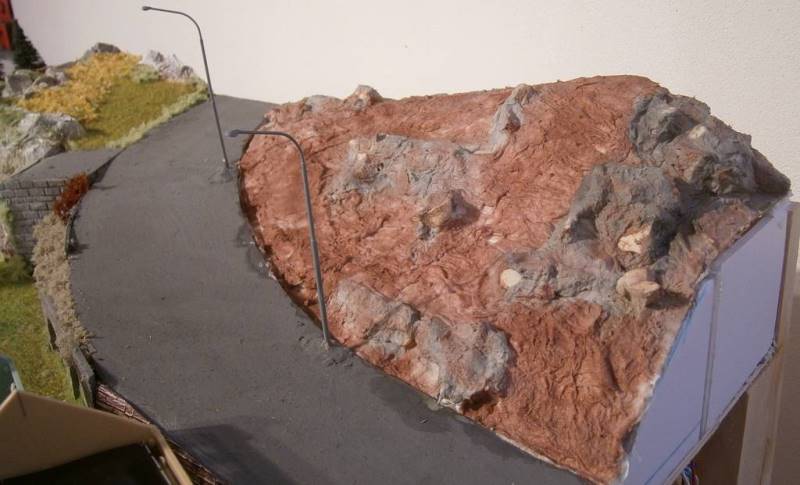

Ho ricoperto il tutto con alcuni strati di carta igienica (rocce) e carta da cucina (terreno).
Struttura
Struttura
Ho successivamente colorato le rocce.
Colorazione
Colorazione
Ho poi dato una colorazione di base al terreno.
Colorazione
Colorazione

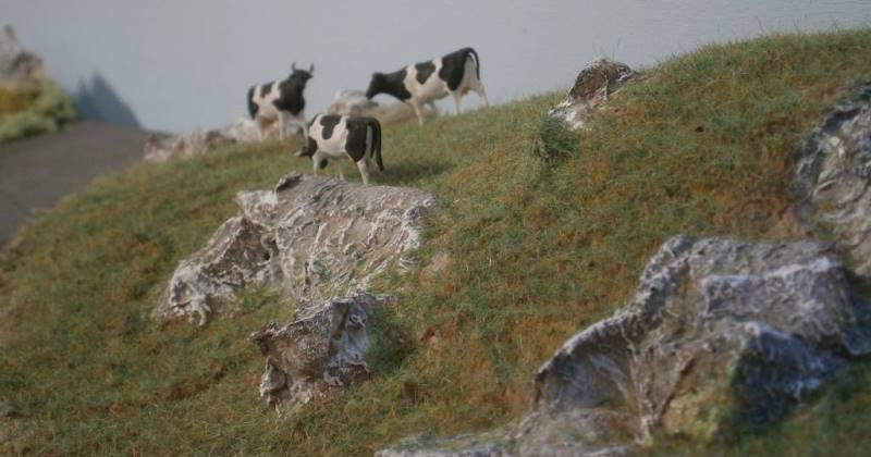

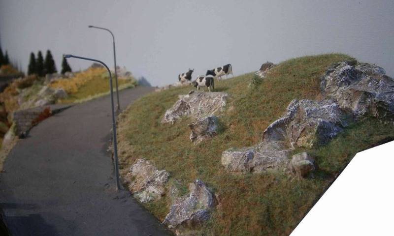

Con il metodo "a punta secca" (una volta asciugato il tutto), ho rifinito le rocce e cosparso l'erbetta sul terreno.
Colorazione
Colorazione
Le mucche possono pascolare felici…
Mucche al pascolo
Mucche al pascolo

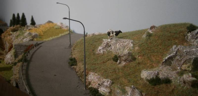

Ancora qualche piccolo cespuglio qua e là… ed il gioco è fatto!
Mucche al pascolo
Mucche al pascolo
