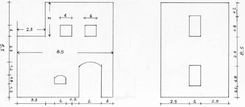

La prima cosa è stata quella di realizzare i disegni quotati (scaricabili nell'apposita "sezione download").
Casa rurale
Casa rurale

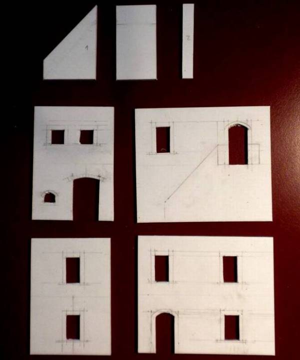

Ho disegnato su un pannellino di forex da 3 mm i lati del fabbricato scomponendone gli elementi.
Casa rurale
Casa rurale
I pezzi così tagliati li ho incollati con ATTAK e con limetta e pazienza, ho cercato di eliminare le imperfezioni delle aperture.

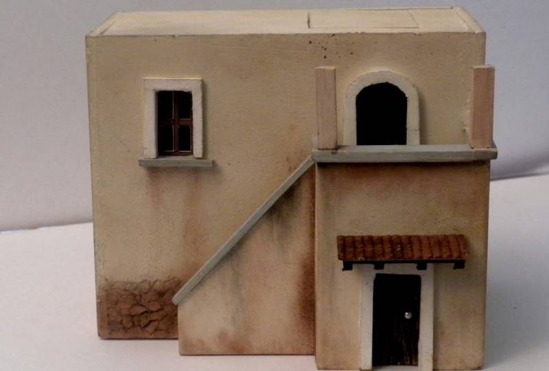

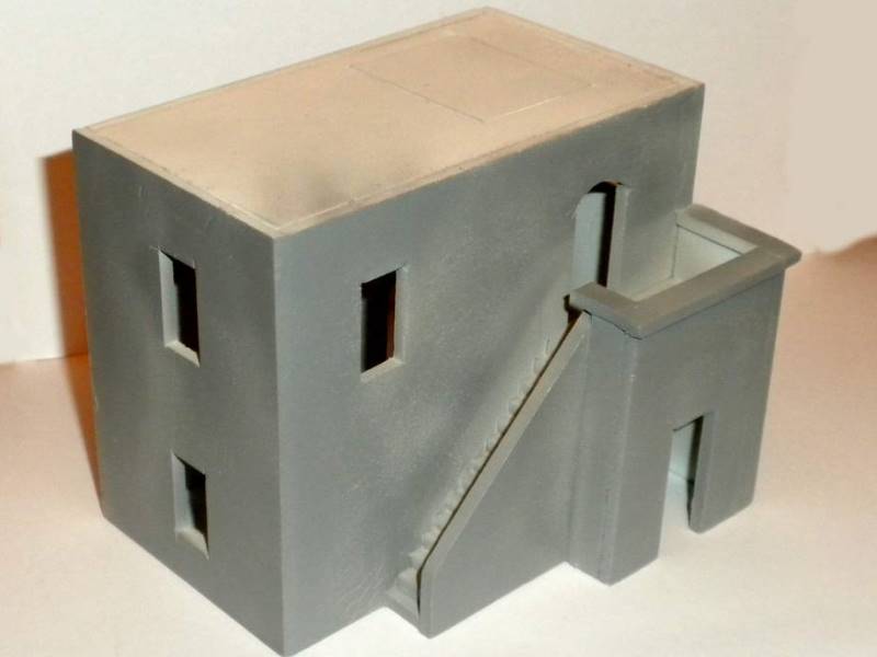

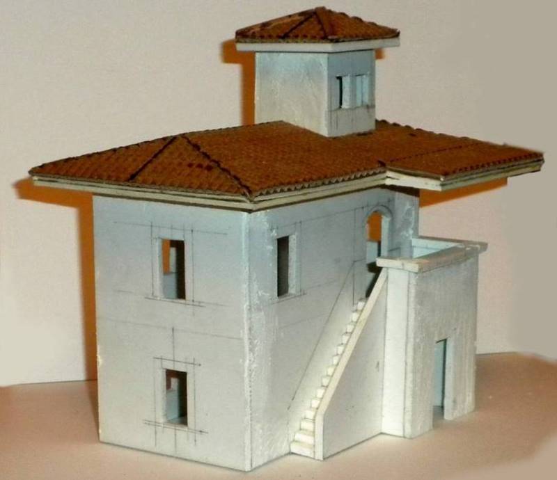

Nella foto seguente, il montaggio provvisorio dell'edificio..

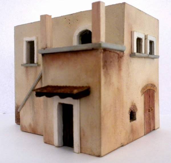

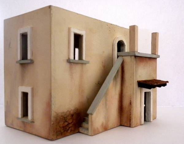

Ho poi passato una mano di colore acrilico ottenuto miscelando giallo-sabbia-arancio e una punta di nero.
L'invecchiamento dell'intonaco esterno è a secco, con pigmenti colorati passati con pennello morbido..

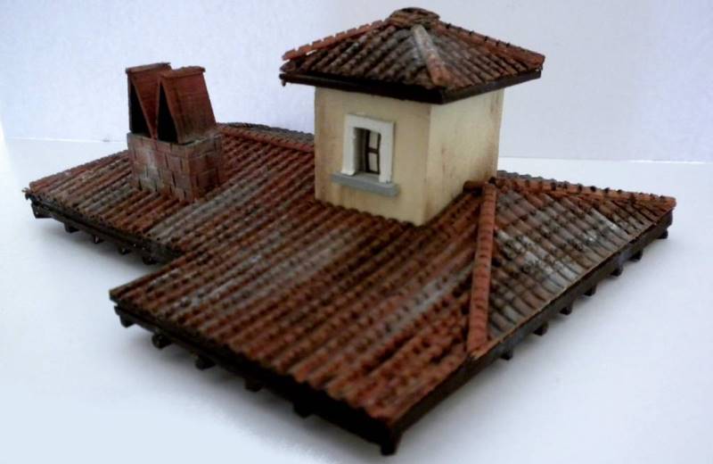

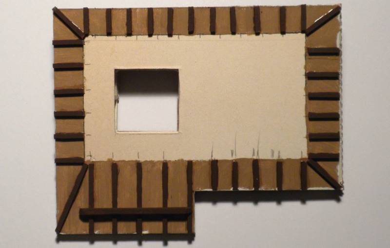

Sono passato poi alla realizzazione del tetto, la cui parte sottostante è stata completata con piccole travi tagliate una ad una e verniciate in marrone scuro..
Casa rurale
Casa rurale

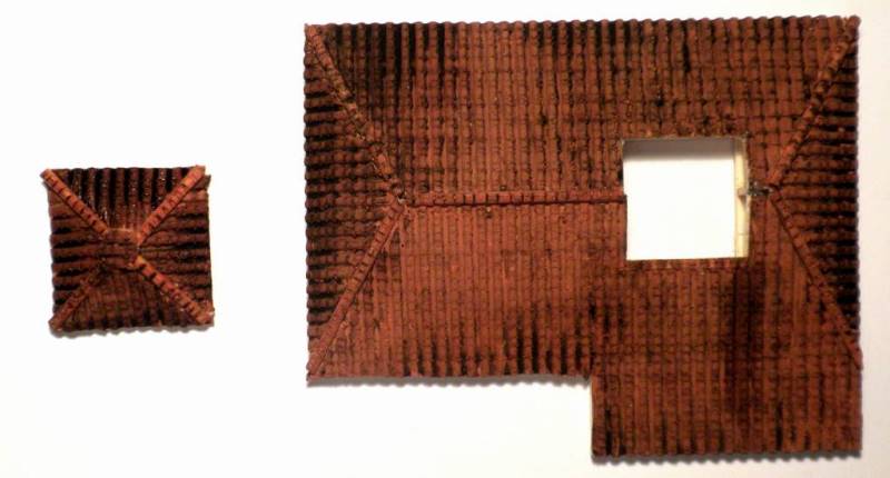

La struttura è in cartoncino da 1,5 mm.

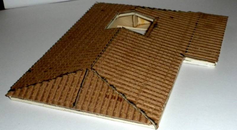

Ho costruito l'intelaiatura del tetto su cui ho applicato del cartoncino ondulato.
Preventivamente sul cartoncino ho operato delle sottili incisioni trasversali con una punta arrotondata per ottenere il disegno delle tegole.
È meno realistico sicuramente delle tegole realizzate una per una, ma è più veloce.
Casa rurale
Casa rurale
Il tutto è stato verniciato con colore ruggine sporcato successivamente con pigmento nero e terra di Siena a secco (passato con pennello morbido).

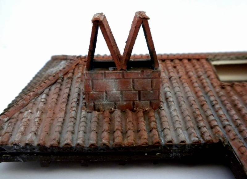

I coppi sui colmi sono realizzati con stecconi che vengono usati per gli spiedini ed incisi trasversalmente..

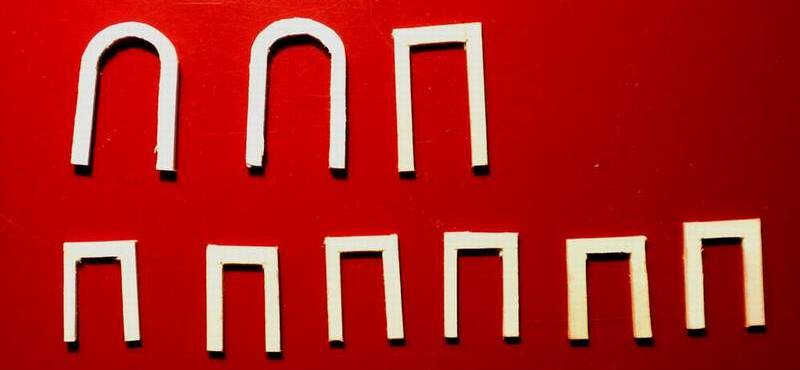

I riquadri di porte e finestre li ho realizzati in cartoncino da 1,8 mm. (quello che usano i rilegatori) e quindi verniciati di bianco..

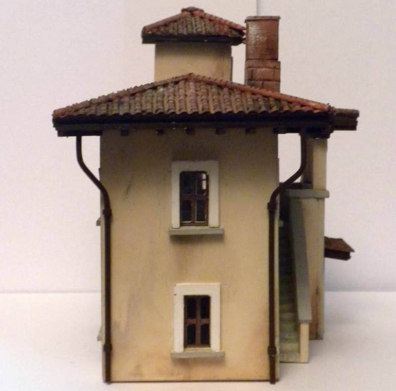

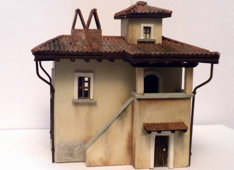

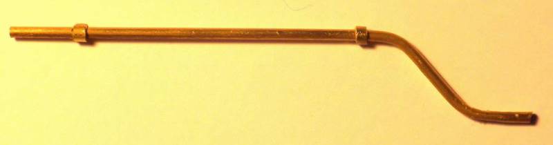

Il tutto è stato completato dalla classica "catena" in ferro che si usava sui vecchi fabbricati per conferire stabilità (realizzata con un tondino quadrangolare in ottone) e con i pluviali in tondino di ottone da 2 mm..
Casa rurale
Casa rurale
Ho realizzato anche il comignolo..

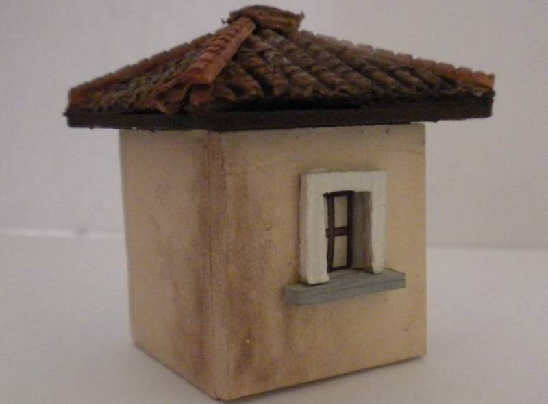

La "castellina" ultimata..

Ecco il tetto completato..

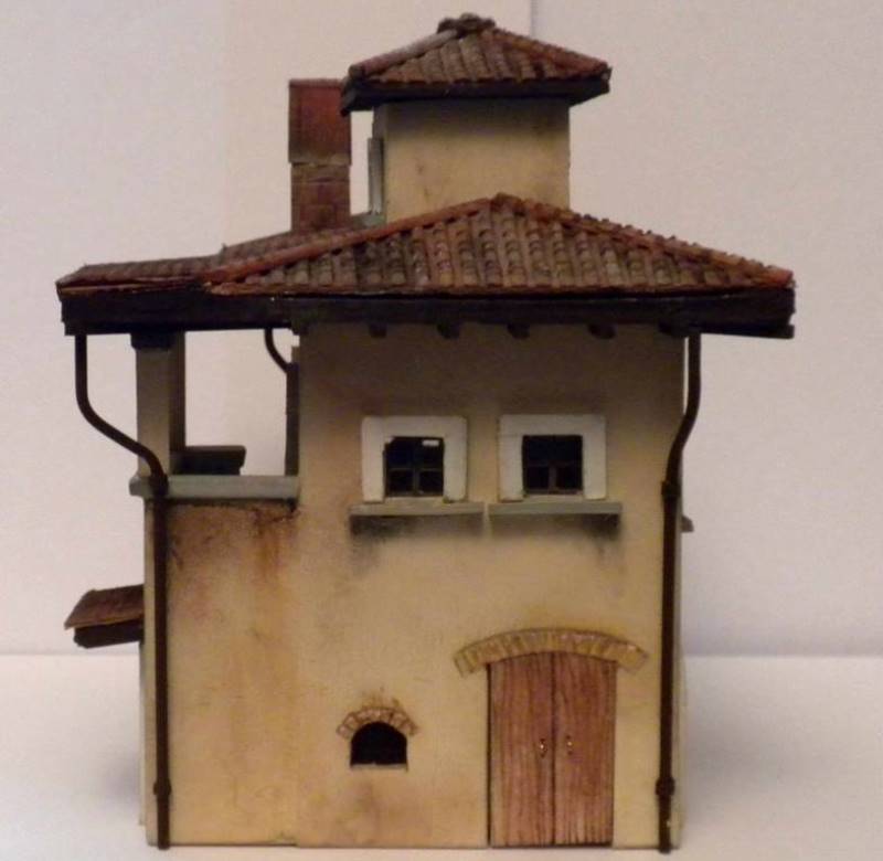

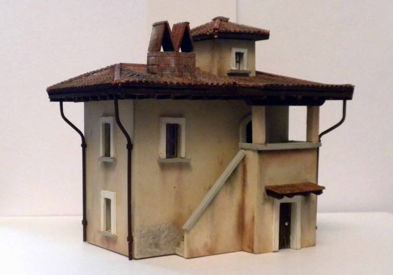

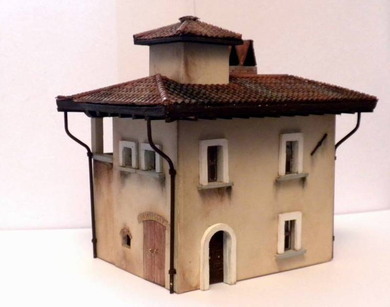

Il fabbricato finito..

Mi sono veramente divertito, era la prima esperienza anche se provengo dal modellismo automobilistico..
