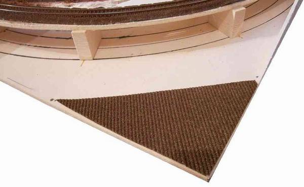

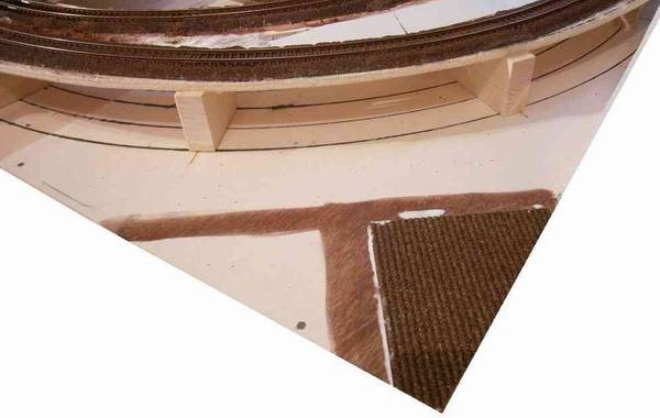

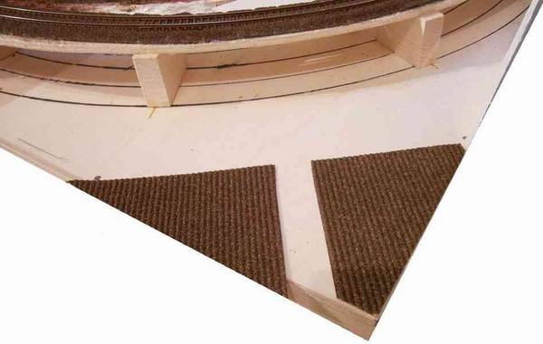

Ho ritagliato la parte necessaria e successivamente l'ho divisa in due parti.
Campo arato
Campo arato
Campo arato
Campo arato

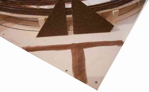

Ho colorato il sottofondo che rimarrà a vista con un marrone ed ho quindi incollato con del vinavil i due pezzetti di terreno.

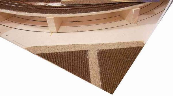

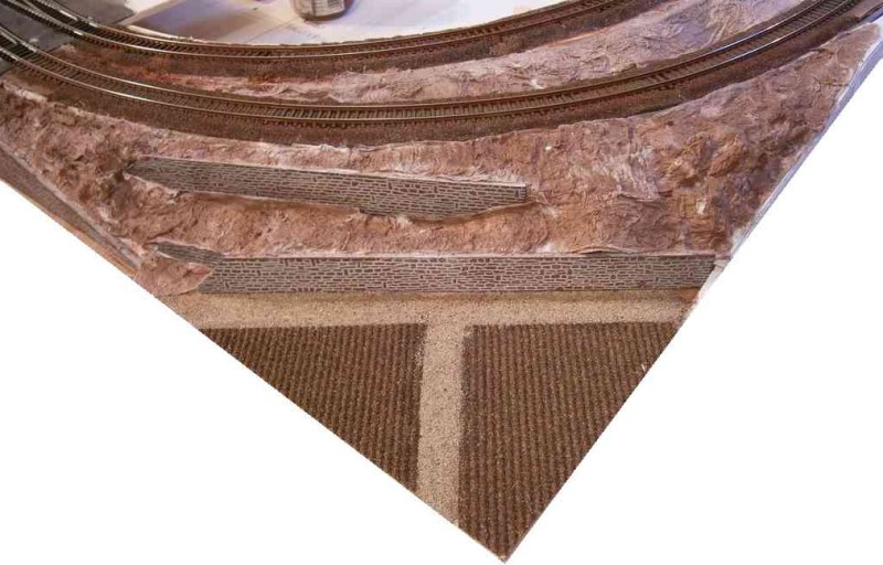

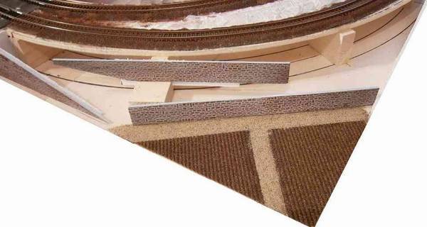

Successivamente ho realizzato la terra con della normalissima sabbia.
Per avere un buon "contesto" ho inserito dei muri di contenimento su differenti livelli.
Campo arato
Campo arato
Campo arato
Campo arato

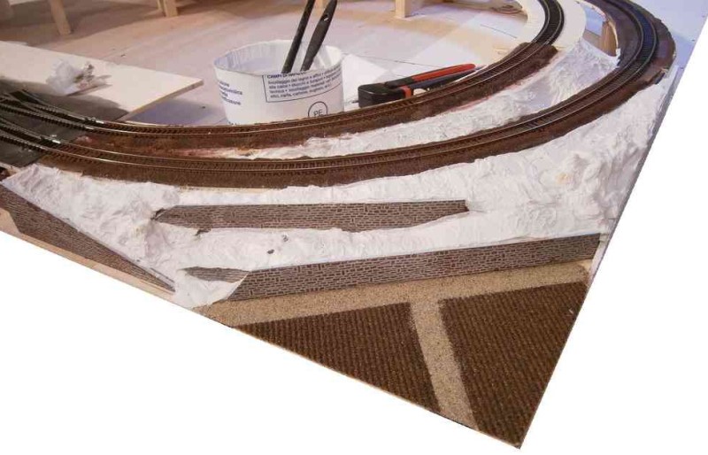

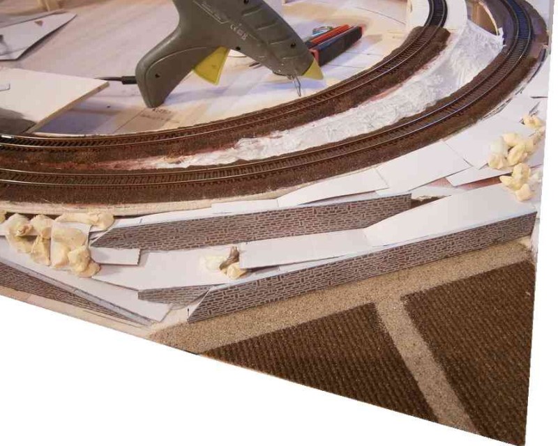

Ho "chiuso" tutte le aperture ed i dislivelli con del cartoncino.
Ho anche inserito qualche roccia realizzata con del polistirolo ad alta densità ed incollata con la colla a caldo.
Campo arato
Campo arato
Ho ricoperto il cartoncino e le rocce con la carta igienica.
Campo arato
Campo arato

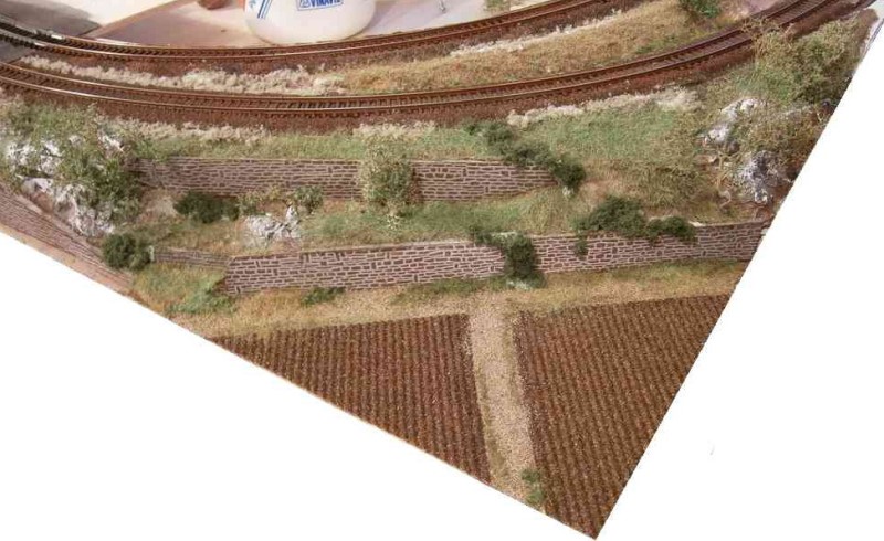

Realizzate le rocce con il metodo "a punta secca".
Campo arato
Campo arato

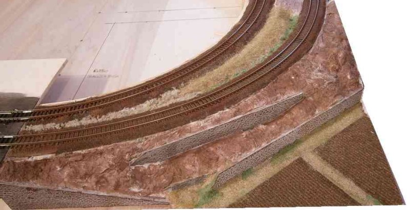

Inserito il fioccaggio per l'erbetta e con la "teloxis" (muschio di lago) realizzati alcuni arbusti.
Campo arato
Campo arato

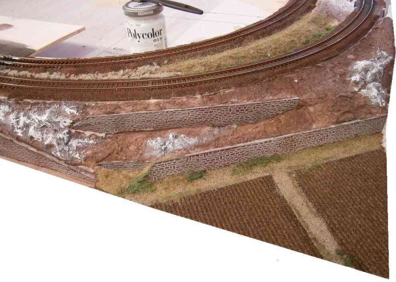

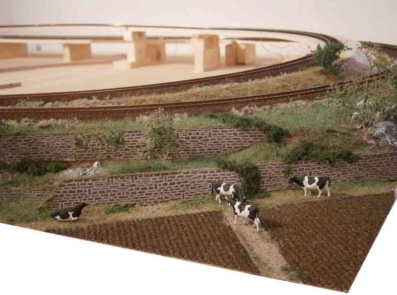

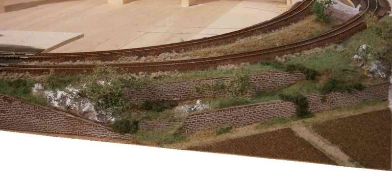

Veduta frontale.
Campo arato
Campo arato
L'inserimento del bestiame rende più realistico il tutto.
Ora manca solo un bel treno che farà da sfondo all'intera zona…
