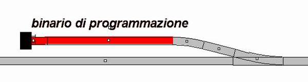

La cosa più semplice e banale, è quella di prendere uno spezzone di binario della lunghezza sufficiente ad ospitare la nostra loco più lunga e posarlo in un punto isolato del tracciato, magari vicino al trasformatore o alla centrale.

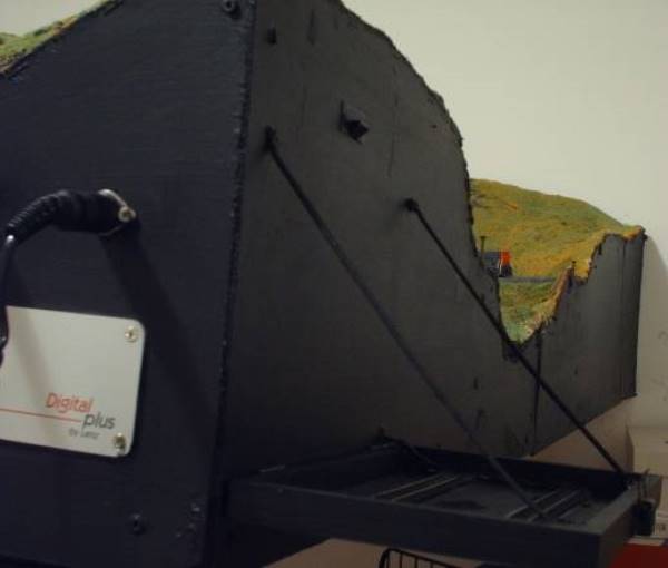

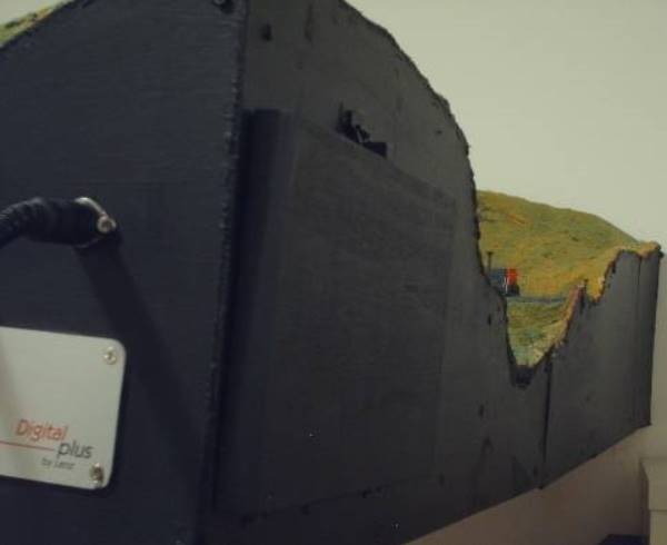

Nell'esempio sotto riportato, un plasticista ha realizzato uno sportellino che contenesse il binario di programmazione (immagine tratta dal forum Duegieditrice).

In posizione chiusa, il binario scompare ed in posizione aperta è possibile programmare le loco.
Semplice e molto pratico.
Infatti quando occorre programmare non bisogna far altro che collegare l'apparecchio digitale al binario (collegando i fili ad un mammuth già predisposto o utilizzando due pinzette "coccodrillo").

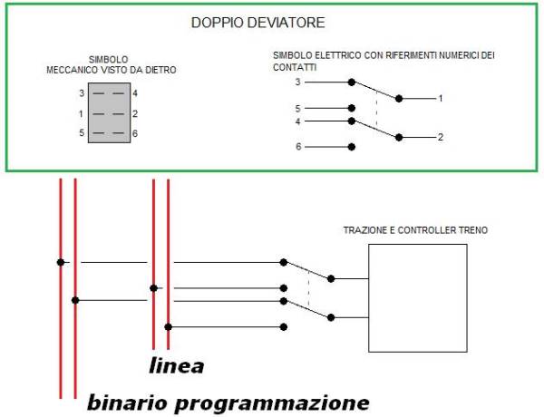

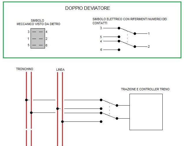

Oppure, per i più esperti, è possibile realizzare il cosiddetto by-pass: un deviatore a due vie invia singolarmente le informazioni o alla linea o al binario di programmazione.

Metodo 2 - alimentazione del solo binario di programmazione o della sola linea
Nel caso in cui si voglia invece tenere il binario sul plastico, occorre mettere un deviatore per disalimentare il plastico.
Il deviatore darà corrente o al tracciato o al tronchino che dovrà essere isolato su tutte e due le rotaie.
Togliendo corrente al tracciato, si programmerà pertanto solo la loco sul binario di programmazione.
In questo caso dovrò però spingere la loco sul tronchino (che non ha corrente) e successivamente alimentarlo togliendo appunto corrente al resto dell'impianto.

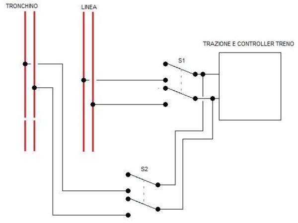

Metodo 3 alimentazione del binario di programmazione e di tutta la linea
Posso anche alimentare contemporaneamente l'impianto e il tronchino, disalimentando solo l'impianto.
In sostanza ci interessa alimentare in tre modi differenti due sezioni del plastico con tronchino di programmazione e linea;
1 - solo la linea;
2 - solo il tronchino (binario di programmazione);
3 - linea e tronchino contemporaneamente.
Con queste tre opzioni è possibile portare la loco nel binario di programmazione, isolarla dalla linea e programmarla.
Dopodichè la si riporta in linea.
Quindi collegando due semplici interruttori bipolari (due fili + e -) provenienti dal trasformatore verso linea e tronchino, si decide con molta semplicità che cosa alimentare.
Binario di programmazione
Ecco lo schema:
- S1 alimenta tutta la linea (tranne il tronchino)
- S2 alimenta solo il tronchino di programmazione.
Chiudendo S1 ed S2, ovvero dando corrente, è possibile portare la motrice sul tronchino dalla piena linea.
Poi, aprendo S1, si isola la linea e si mantiene il tronchino alimentato per poter programmare la loco.
Infine, chiudendo S1, si rialimenta la linea per portarla fuori dal tronchino.
Quindi questo sistema mi consente di portare la loco digitale da programmare in un tronchino che verrà poi isolato dal resto della linea.
