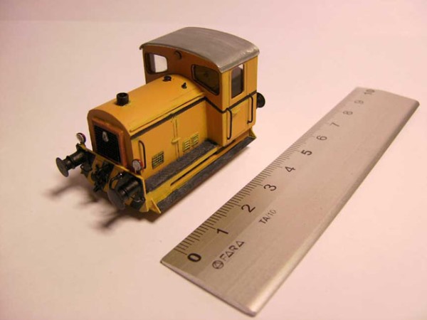

Entrambi sono in lamierino di alluminio, mi e stato indispensabile il tornio e la fresatrice: misurano, fuori tutto, 5,6 cm.

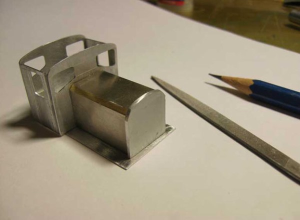

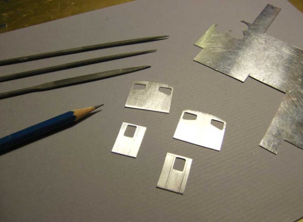

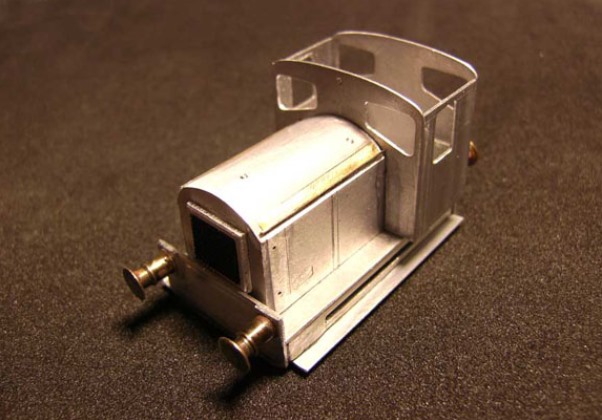

Dopo aver creato le lastrine e composto la cabina, sono passato al cofano motore.
Badoni VL
Badoni VL
Badoni VL
Badoni VL

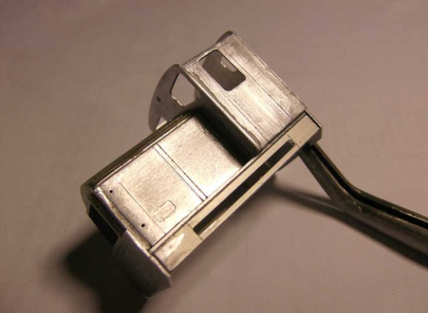

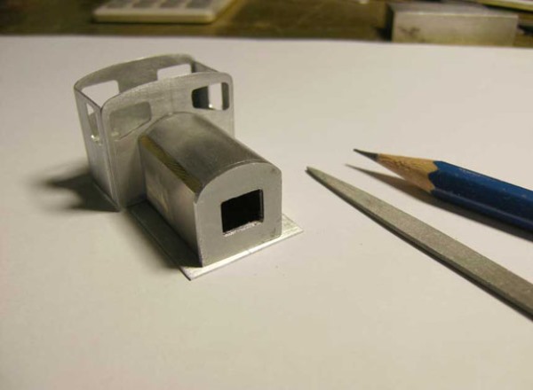

Fortunatamente, possedevo uno spezzone di tubo quadro in acciaio di esatte dimensioni al calibro, che ho poi foderato con i vari pannelli.
Badoni VL
Badoni VL
Badoni VL
Badoni VL
Ho così ricavato un ottimo supporto con le varie facciate perfettamente parallele e successivamente ho creato il frontale con la relativa griglia.

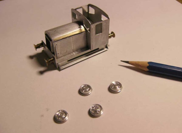

I respingenti e le ruote le ho realizzate al tornio, come al vero e ne ho riprodotto i quattro fori sui cerchioni.

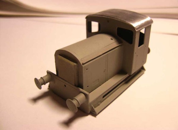

Ad aerografo, del resto come sempre, ho dato una mano di fondo in grigio chiaro.
Badoni VL
Badoni VL

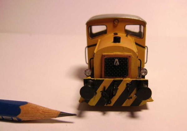

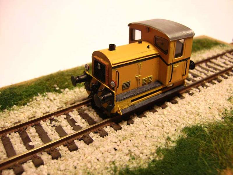

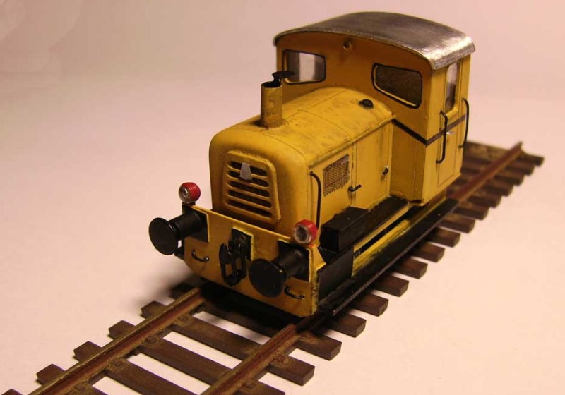

Eccolo infine, completato con i vari dettagli.
Badoni VL
Badoni VL
Badoni VL
Badoni VL
Badoni VL
Badoni VL

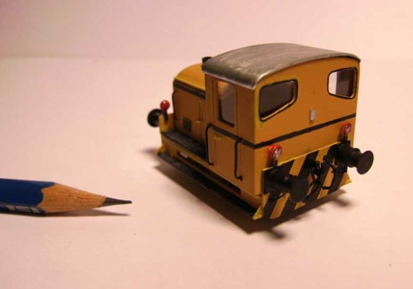

Come detto, il Badoni misura, fuori tutto, 5,6 cm.
Badoni VL
Badoni VL

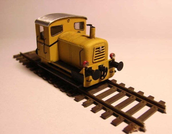

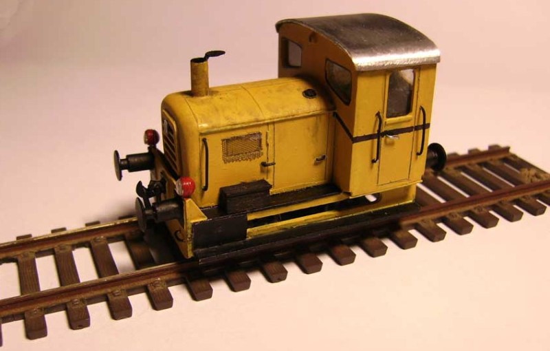

Badoni VA

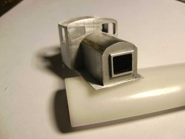

Questo secondo modello, mi ha impegnato maggiormente rispetto al primo a causa di qualche dettaglio diverso, i frontali arrotondati e la griglia realizzata con fresatrice e punta da 1 mm.
Badoni VA
Badoni VA
Per unire fra di loro le parti in alluminio, ho usato esclusivamente la colla cianoacrilica.
Badoni VA
Badoni VA
In questo scatto ravvicinato, si può apprezzare il frontale arrotondato e la griglia, realizzata con fresatrice e punta da 1 mm.
Badoni VA
Badoni VA

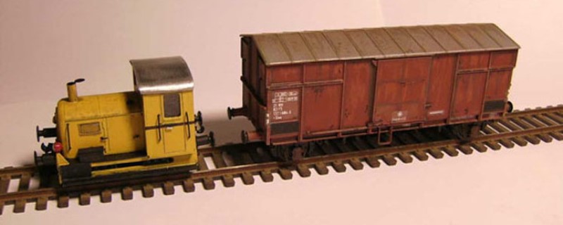

Ed eccolo assieme ad un carro TTM Kit, precedentemente realizzato.
Badoni VA
Badoni VA
Non avendo un plastico, tutti i rotabili che realizzo sono statici, quindi adatti per eventuali diorami.
