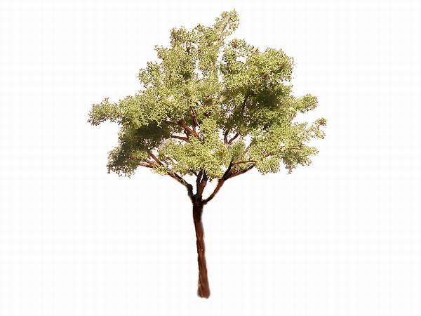

Ho utilizzato un comune filo elettrico e l'ho intrecciato per creare il tronco e i rami, successivamente l'ho stagnato.
Il rame stagnato acquista molta solidità, e prima di pitturarlo consiglio di dare delle mani abbondanti di cementite spray come il "primer".
Copre le magagne, facilità la presa del colore e da una certa rugosità.
Albero
Albero
Ho quindi incollato i licheni ai rami per dargli la vaporosità e, una volta asciutto, l'ho spruzzato con colla spray facendogli successivamente cadere (a mo di neve) delle polveri per cespugli.
A tal proposito ho utilizzato il "micro flochen" della BUSH.
Ci sono in commercio prodotti ancora più specifici, però il risultato non mi è parso malvagio…
