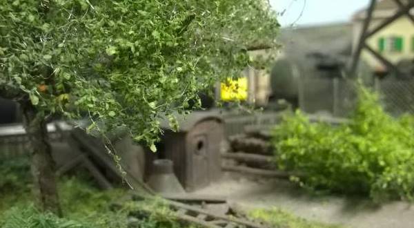

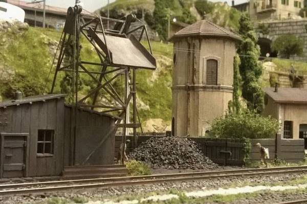

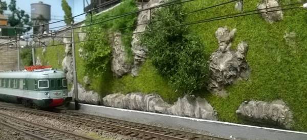

È un modo semplicissimo ed economico per ottenere un buon risultato, funziona anche con gli alberi che sono molto credibili ed ariosi.
Alberi e cespugli
Alberi e cespugli
Io li ho usati come da foto allegate alla presente guida, ma si possono ottenere svariati effetti scatenando la propria fantasia.

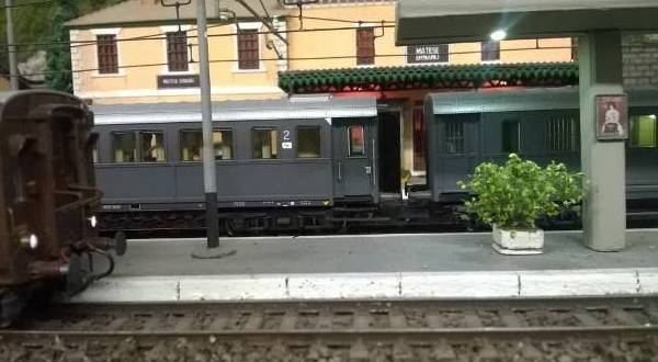

In questo caso, ho arredato un vaso di stazione.
