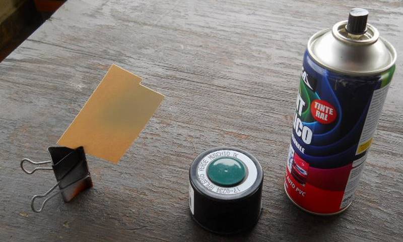

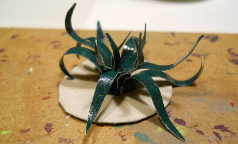

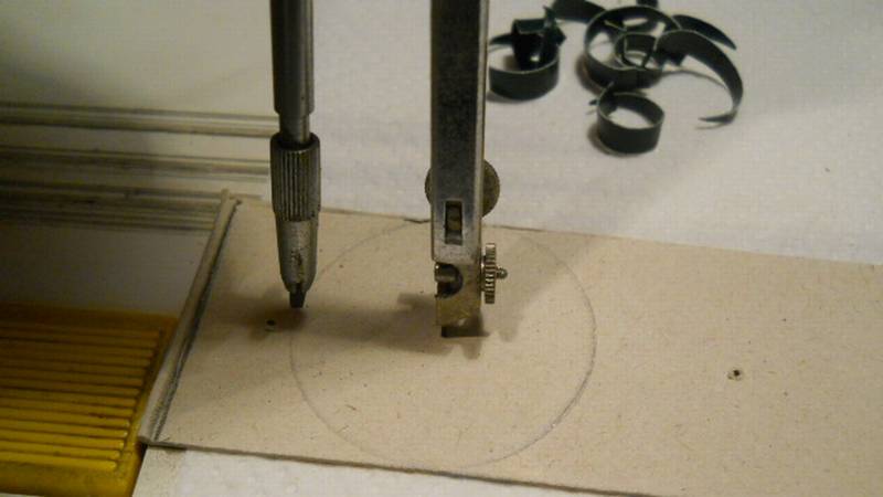

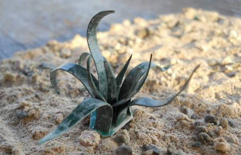

Illustro in questa fotoguida una piccola agave, un arbusto che ho realizzato con del comune cartoncino da disegno e che a mio avviso può trovare un'adeguata collocazione nelle nostre ferrovie in scala ridotta.
Si tratta di una pianta grassa di origine americana ma la si può trovare in moltissime regioni Italiane e non solo nelle regioni centro-meridionali.
Agave autocostruita in cartoncino

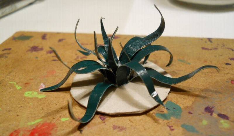

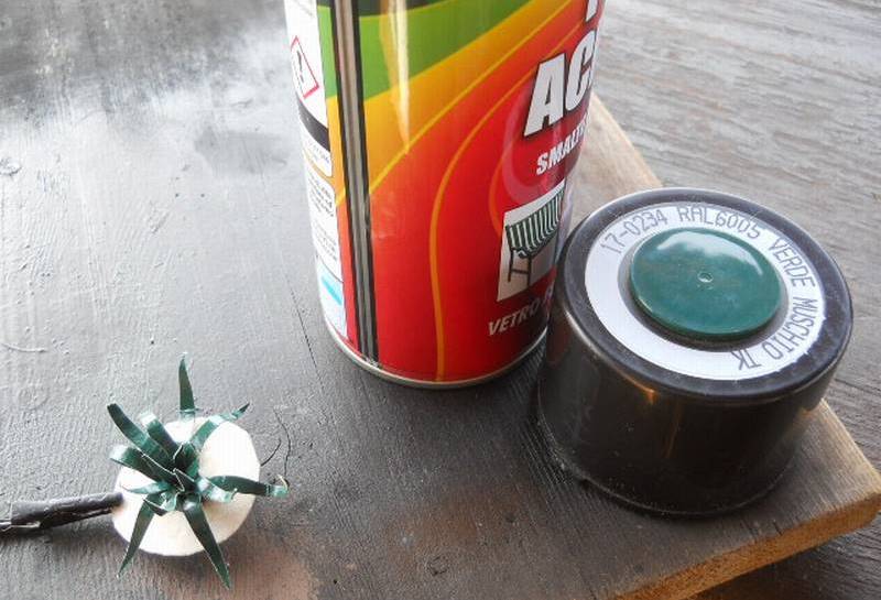

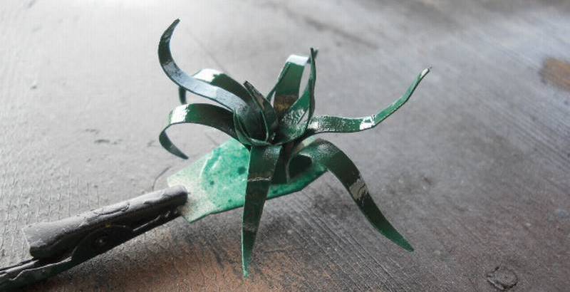

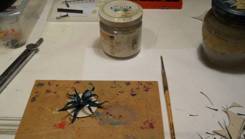

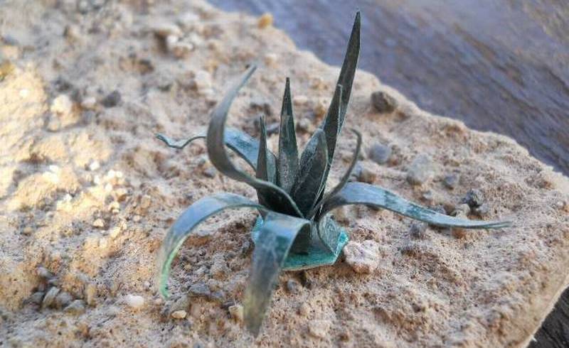

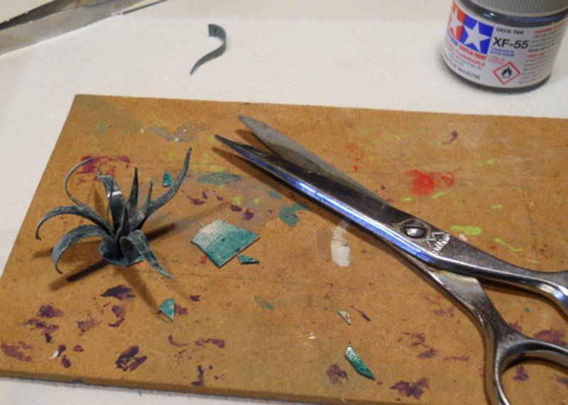

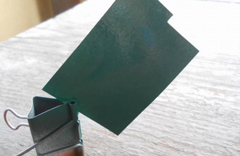

Per la colorazione sono partito con un misto di verde e grigio cercando di avvicinarmi al tipico verde agave, dopo alcune prove si può vedere l'effetto che più di avvicina a ciò che volete riprodurre.

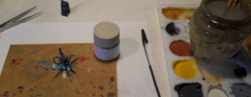

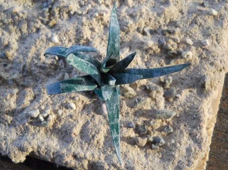

Al termine si può utilizzare un comune aerografo e poi un colore della Tamiya (xf 55 deck tan) che è simile ad un bianco grigio sporco.
Un'impolverata finale è l'atto conclusivo per rendere la pianta più realistica.
Per l'agave che vedete qui riprodotta, essendo molto piccola ho usato, per l'atto finale, un pennello con il quale ha fatto dei lavaggi (diversi passaggi) utilizzando poco colore miscelato con tanta acqua.
Il risultato è quello che si vede nelle foto di apertura.

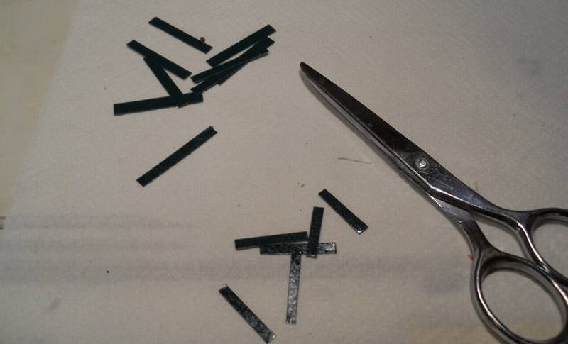

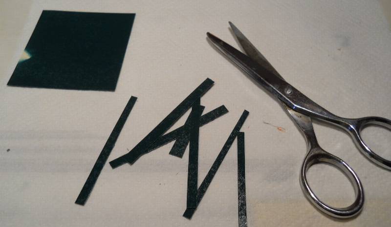

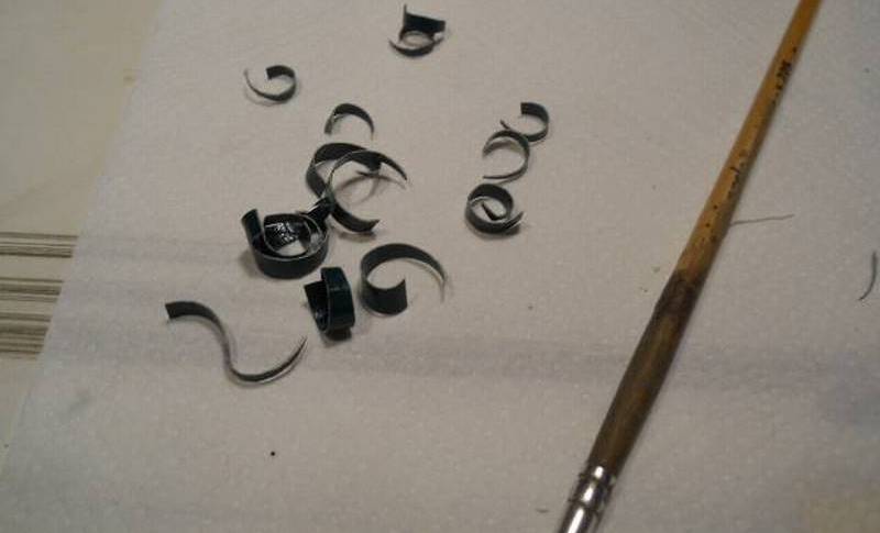

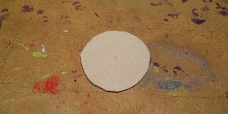

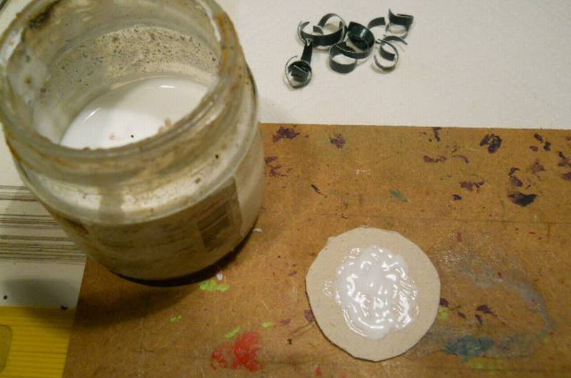

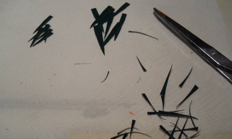

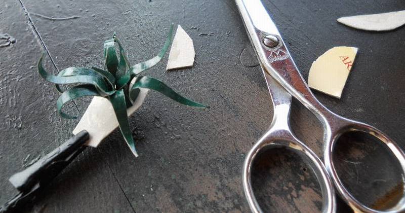

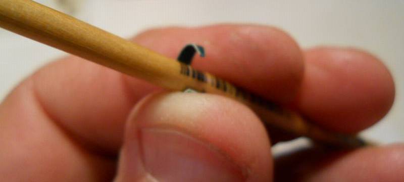

Di seguito potete vedere la sequenza realizzativa, credo sia sufficiente osservare le illustrazioni per capire come procedere.
A lavoro ultimato, dovrete solo decidere dove sia meglio inserirla nel vostro plastico!
