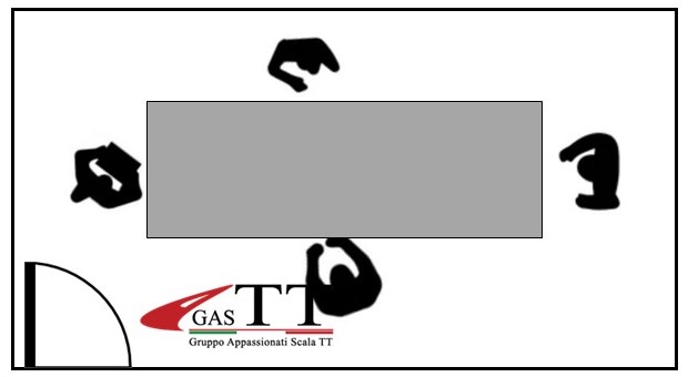

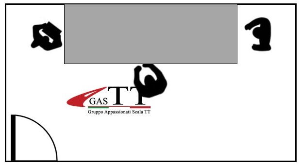

FORMA RETTANGOLARE
È la più comune e, nella maggior parte dei casi, la più semplice in quanto pone pochi problemi di realizzazione.
Tuttavia, se la larghezza raggiunge gli 80-100 cm si evidenzia il primo difetto: la scarsa accessibilità del lato posteriore per costruire il paesaggio o per rimettere sulle rotaie un veicolo sviato, a meno che il plastico non sia al centro di una stanza e quindi accessibile da tutti i lati.
La forma rettangolare abbinata ad un tracciato ovale comporta oltretutto i maggiori rischi di "effetto giocattolo".
Schema accessibilità plastico rettangolare posizionato contro parete
Contro parete
Schema accessibilità plastico rettangolare posizionato al centro della stanza
Al centro

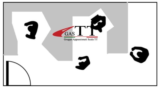

FORMA TRIANGOLARE
Questa forma si presta meglio ai tracciati da punto a punto, ma non elimina il problema dell'accessibilità.
Può essere indicata per sfruttare un angolo morto di una stanza con un impianto di medio-piccola superficie.
Schema basamento di plastico ferroviario di forma triangolare
Forma triangolare

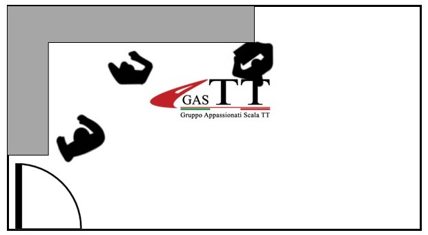

FORMA A "L"
La forma a "L" consente complessi sviluppi del tracciato e svariate possibilità d'esercizio.
Un plastico a "L" inoltre può scaturire dall'elaborazione di un precedente impianto rettangolare o dal collegamento tra due di tali impianti.
Schema basamento di plastico ferroviario con forma a L
Forma a "L"

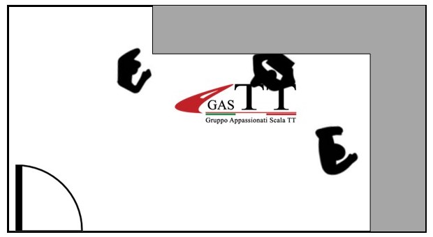

Variante di plastico a L con cappi di ritorno alle estremità
Forma a "L"

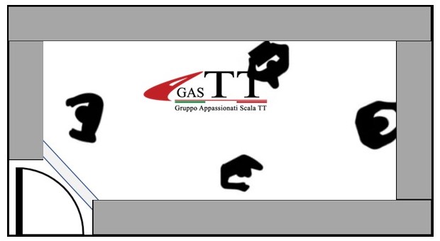

FORMA "LUNGO LE PARETI"
Per il massimo del realismo (tracciato da punto a punto, lunghi tratti rettilinei) la forma migliore resta comunque quella del plastico lungo le pareti, che elimina inoltre i problemi di accessibilità e può essere costruito per moduli successivi.
Un modulo mobile in corrispondenza della porta di accesso alla stanza può eventualmente chiudere sul quarto lato l'impianto, ritornando ad una forma rettangolare in cui però l'operatore si trova all'interno.
Schema plastico modulare lungo le pareti della stanza
Lungo pareti

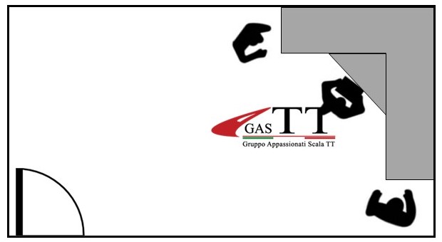

FORMA "A PETTINE"
È la forma più diffusa tra i modellisti statunitensi ed assai meno tra quelli europei.
Questa forma si presta, meglio di altre, ad una separazione paesaggistica del plastico in varie zone.
Il tracciato ad esempio può partire da una zona montuosa sul primo dente, passare ad un paesaggio collinare nel secondo ed arrivare in riva al mare, magari ad una stazione raccordata a un porto, nel terzo.
Schema basamento plastico con forma a pettine per ambientazioni multiple
A "pettine"
