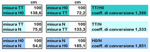

1 Convertire l'ingombro del progetto in una scala differente, è semplice
I coefficienti di conversione sono riportati nella tabella sottostante.
Se ad esempio un plastico in TT è largo 100 centimetri, occorrerà moltiplicare per 1,386 tale valore per avere il corrispettivo in H0 (in quanto la scala H0 è più grande) oppure dividere per il coefficiente 1,333 se desideriamo convertire in N (poichè la scala è più piccola).

Tabella coefficienti di conversione dimensioni plastici tra scale TT, H0 e N
Tabella conversione
