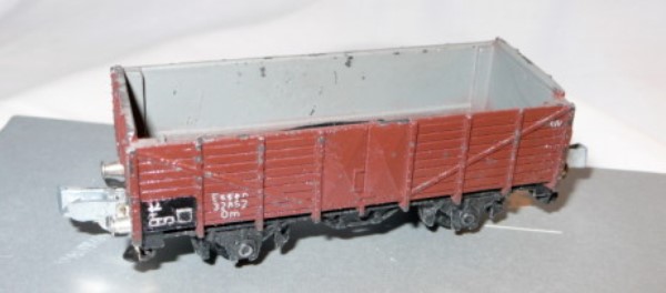

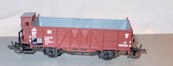

Esaminando i ganci maggiormente diffusi il primo - come detto - è quello Rokal, un gancio semplice e funzionale, realizzato con una microfusione di metallo bianco, presumibilmente Zinco e Magnesio.
Una gancio ottimo che non sfigurerebbe nemmeno al giorno d'oggi, tuttavia costoso da realizzare industrialmente.
Appena le materie plastiche e le tecniche di stampaggio divennero economicamente interessanti, lo stesso gancio fu replicato in polistirolo e tale rimase per tutta la durata dell'avventura Rokal nel mondo della ferrovia.

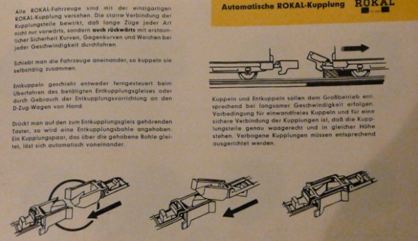

Dal catalogo Rokal anni '60.
Treno Rokal anni '60

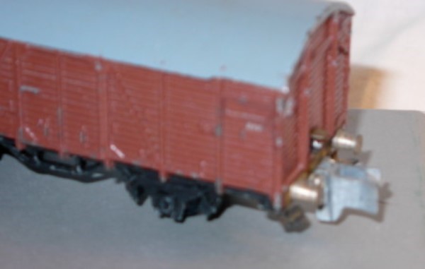

Una particolarità dei ganci Rokal è che potevano essere azionati manualmente per consentire lo sgancio dei veicoli, sul tetto delle vetture passeggeri vi era un piccolo bottone, su taluni, non tutti, vagoni merci sporgeva una linguetta dalla cassa, premendola il gancio si alzava e disaccoppiava i veicoli.
Gancio Rokal, in microfusione di zinco.
Si noti la linguetta che sporge dal vagone e che, abbassata manualmente, aziona lo sgancio del veicolo.

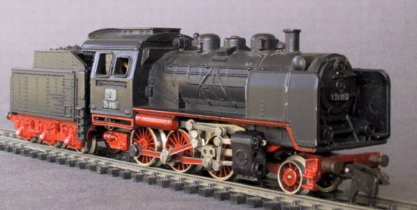

L'ultima versione del gancio Rokal, è in plastica.
Gancio Rokal
Gancio Rokal

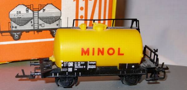

Quando la Zeuke confluì nel Kombinat, ovvero VEB Berliner TT Bahnen - Zeuke (VEB è l'acronimo di Volks Eigener Betrieb ) fu realizzato per tutti i veicoli un semplice gancio che riprendeva lo stesso concetto del gancio usato per la scala H0, un anello e un gancio; mentre nella scala H0 il gancio è fisso e l'anello è mobile, nella scala TT realizzarono il contrario, fisso l'anello e mobile il gancio.
L'aspetto era quanto di più sgraziato si potesse realizzare, troppo grosso per una scala piccola, dall'aspetto massiccio e non sempre affidabile.
Accadeva che, specialmente nei cambi di livelletta del binario o nel transito sugli scambi, si sganciassero i vagoni.
Ricordo che nei plastici da esposizione degli anni '90 avevo l'abitudine di mettere un pezzettino di filo di ferro piegato a U, ricavato da un fermaglio per fogli, per impedire lo sgancio dei vagoni in piena corsa.
Classico gancio Berliner TT Bahnen, divenne il gancio standard anche per le produzioni artigianali.
Gancio Berliner TT Bahnen

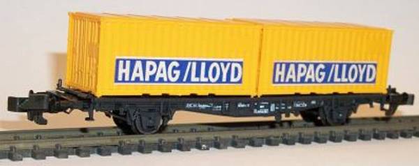

È stato solo all'inizio degli anni 2000 che la Tillig, subentrata alla BBTB, pone in commercio un gancio di nuovo tipo.
Una combinazione di plastica e metallo con una sottile ancora mobile che si inserisce in una cavità del gancio fisso.

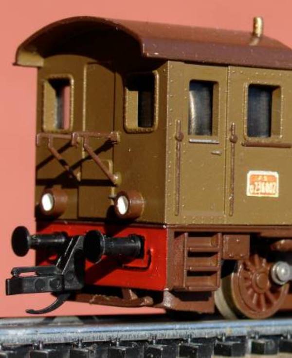

Il nuovo gancio ha molti pregi: un aspetto molto modellistico, infatti è poco appariscente, due vagoni agganciati hanno le rispettive ancore mobili che simulano gli accoppiatori flessibili del freno ad aria compressa, sono normalmente prodotti per essere montati sui portaganci unificati secondo la norma NEM 602, e anche qualche difettuccio.
Se il binario non è perfettamente posato - e qualche volta i nostri tracciati lo sono, almeno i miei - si rischia lo sgancio, i pezzi sono molto piccoli e il montaggio non sempre è agevole, in compenso c'è una grandissima varietà di attacchi, tale da poter equipaggiare tutti i tipi di rotabili, anche quelli di più vecchia costruzione.
Gancio di ultima generazione, brevetto Tillig.
Gancio brevetto Tillig Gancio brevetto Tillig
