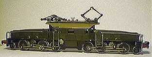

Sebbene fosse una ditta tedesca, i primi modelli riprodotti erano il Ce 6/8 "Coccodrillo" delle FFS-SBB e una Re 4/4 sempre delle FFS.

Ce 6/8 &quotCoccodrillo" FFS-SBB Ce 6/8 &quotCoccodrillo" FFS-SBB Ce 6/8 &quotCoccodrillo" FFS-SBB

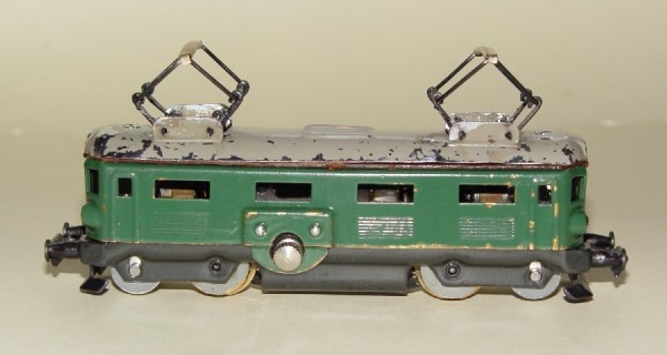

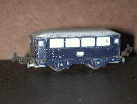

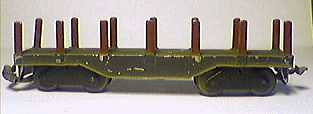

Nel 1947 la ditta "Prazix - Erzeugnisse Alfred Lohmann" progettò e costrui la "Lohmann - Prazix Bahn".
Era anche questo un bellissimo tentativo di ferrovia in scala 1:120 e il binario era in rigoroso scartamento 12 mm.
Come la ben più conosciuta Märklin il sistema di alimentazione era a corrente alternata due conduttori e tre rotaie.
I veicoli erano ottenuti tramite pressofusione, dal 1949 anche il binario era riprodotto su una base di metallo che riproduceva la massicciata, proprio come il famoso Märklin M.

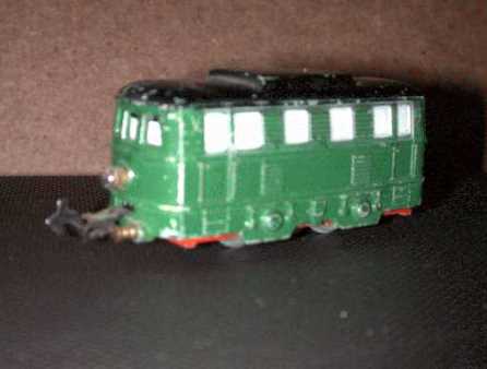

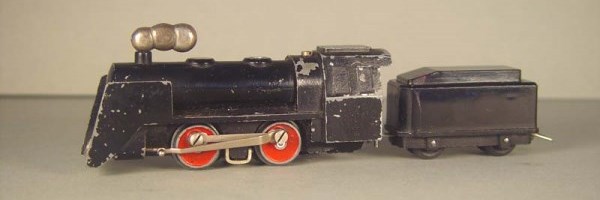

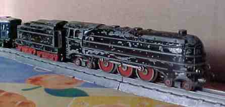

LOCO RODIGGIO 2C2
LOCO RODIGGIO 2C2
LOCO RODIGGIO 2C2
PICCOLA LOCOMOTIVA DIESEL

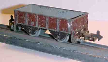

VAGONE MERCI A SPONDE ALTE

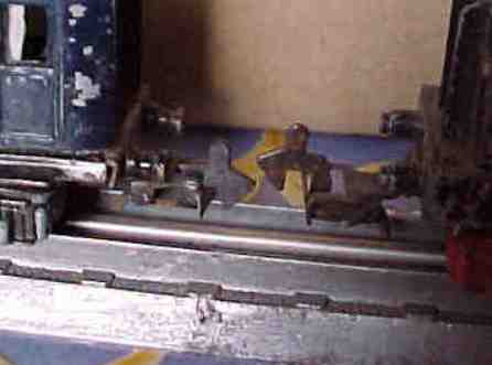

AGGANCIO SISTEMA LOHMANN - PRAZIX

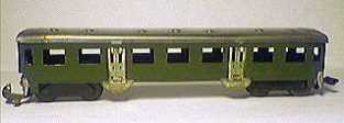

VETTURA PASSEGGERI
VETTURA PASSEGGERI

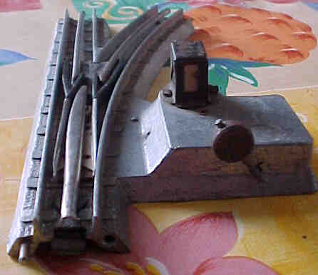

SCAMBIO CON MARMOTTA GIREVOLE

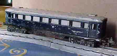

VETTURA A CARRELLI
VETTURA A CARRELLI

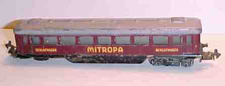

VETTURA RISTORANTE MITROPA

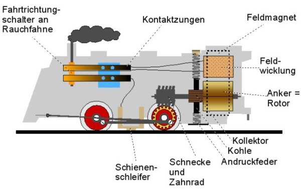

Nel variegato panorama degli inizi una ditta che merita di essere menzionata è la ditta Staiger, di Sankt Georg, nella Foresta Nera, che all'inizio degli anni '50 mise sul mercato una propria ferrovia, la Mignon-Bahn, in scala 1:140, non precisamente un TT ma una scala molto simile.
La Mignon Bahn era poco più di un giocattolo ma merita di essere ricordata per la tecnologia impiegata.
Herrn Staiger infatti mentre per le loco impiegava la classica pressofusione di metallo, per il materiale rimorchiato adottò la termofusione di plastiche, un sistema che l'Ufficio Tecnico della Rokal studiò accuratamente e adottò per lo stampaggio dei propri modelli.
La ferrovia Mignon era completa di accessori, lo scartamento era di circa 10 mm, la locomotiva aveva una particolarità che non sarebbe mai più stata riprodotta: sopra il fumaiolo una microfusione raffigurava uno sbuffo di fumo, girando la posizione dello sbuffo di fumo si azionava un commutatore che cambiava il senso di marcia della locomotiva.
Mignon-Bahn ditta Staiger Mignon-Bahn ditta Staiger
Fahrtrichtung-schalter an Rauchfahne = interruttore di direzione sul pennacchio di fumo
Kohle = carboncino
Schnecke und Zahnrad = vite senza fine e ruota dentata
Kollektor = collettore
Feld-wicklung = avvolgimento di campo
Schienen-schleifer = contatto strisciante sulla rotaia
Feldmagnet = campo magnetico
Anker = Rotor = rotore
