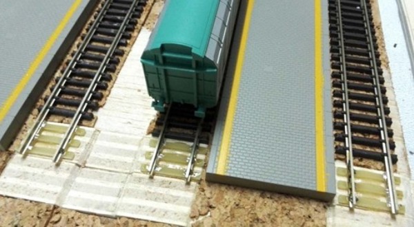

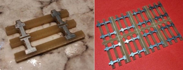

Le ultime tre traversine dei binari devono essere sostituite con speciali solette in vetronite (circuito stampato) che vanno incollate sul bordo della testata con colla cianoacrilica o bicomponente.
Solette in vetronite GasTT

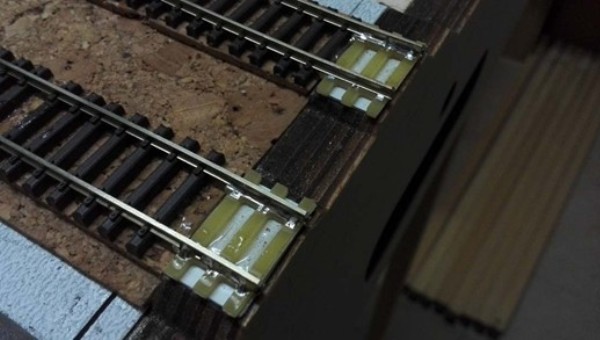

Le rotaie devono essere poi saldate a stagno alle solette in vetronite utilizzando la dima in dotazione alle testate a Norma GasTT.
Posa e fissaggio delle solette sulla testata a Norma GasTT
Esempio di posa delle solette in vetronite su più binari
