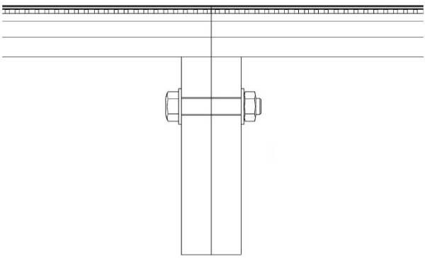

- testata sinistra e testata destra (sempre rispetto al lato osservatore). Queste testate collegano i pannelli tra loro e permettono la continuazione dei binari

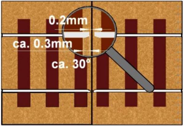

Il tracciato rotabile è caratterizzato da una linea a doppio binario (binario Tillig 83 con interasse binari di 43 mm.) con movimento a sinistra e posizionato verso il lato anteriore (lato osservatore).

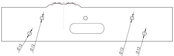

ACQUISTO TESTATE
Il GAS TT ha acquistato le TESTATE, con taglio al laser, in multistrato di betulla da 15 mm. e le dime che vengono ricavate da un foglio di 150 cm x 150 cm come da disegno sottostante.
Sarà possibile acquistarle al prezzo di costo che è estremamente conveniente.
L'iniziativa non ha alcun scopo di lucro ed ha il solo obiettivo di incentivare lo sviluppo della scala TT anche in Italia e di coinvolgere più appassionati possibili nella realizzazione di un modulo a Norma GasTT.
GAS TT - Taglio laser testate
