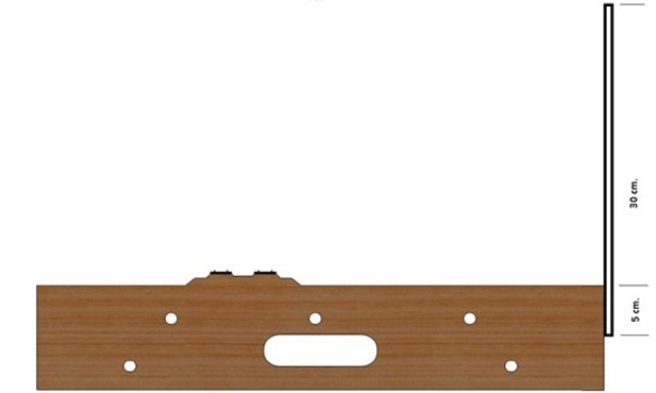

Il pannello di fondo di seguito fondale (standard cm. 100x35) è di compensato multistrato da 4 mm., ha un’unica misura obbligata, l’altezza di cm. 35, di cui 5 cm. utili al fissaggio al modulo, la lunghezza è pari a quella del modulo.
15.1. Posa su modulo lineare
Fondale posato su modulo lineare

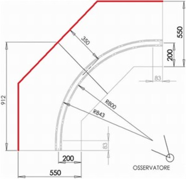

15.2. Posa su modulo curva esterna
Mantenendo le caratteristiche strutturali principali (spessore compensato e altezza pannello) per realizzare un pannello curvo, sarà necessario un pannello da cm. 120x35; oppure creare 3 pannelli che seguono l’andamento strutturale del modulo.
Fondale posato su modulo curva esterna (in rosso)

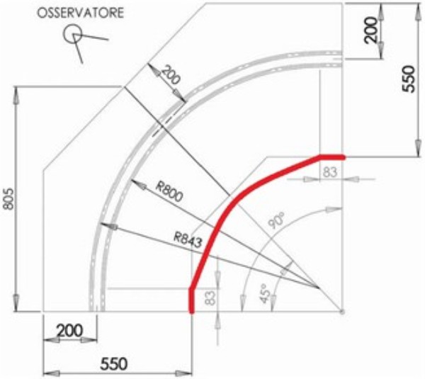

15.3. Posa su modulo curva interna
Stesse caratteristiche strutturali sopra indicate, il fondale si compone di tre pezzi.
Fondale posato su modulo curva interna (in rosso)

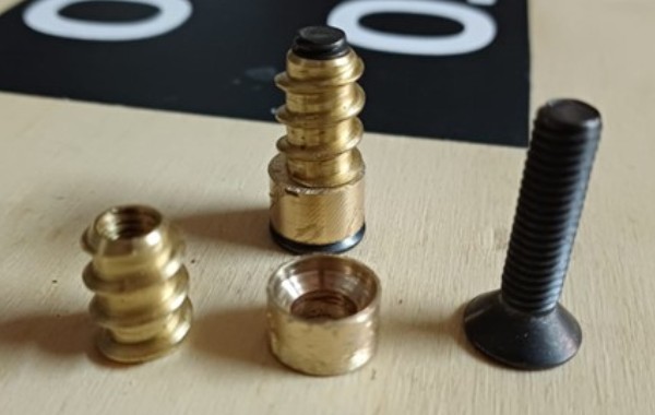

15.4. Fissaggio del fondale al telaio
Per il fissaggio al telaio si utilizzano delle viti a testa larga a fungo, per evitare che con il tempo il foro della vite si allarghi, si consiglia di inserire, nel foro effettuato nel telaio, delle bussole da 6 mm. con apposite viti.

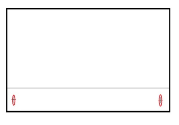

Asole sul fondale
Asole sul fondale
In corrispondenza dei fori è consigliabile effettuare un’asola di 1 cm. circa, che permette un migliore allineamento dei pannelli in fase di assemblaggio e allestimento dei moduli.
Vite, bussola e inserto

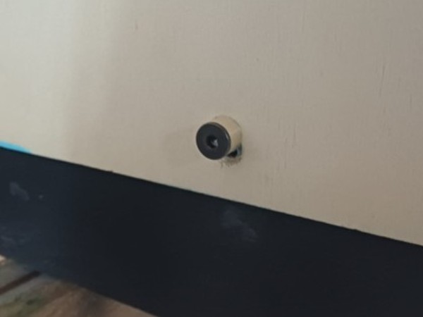

Esempio di fissaggio del fondale
