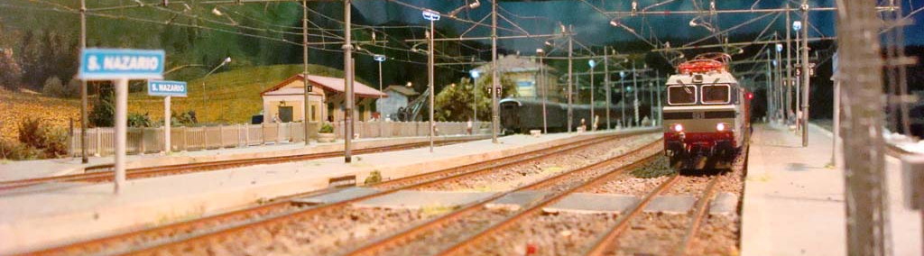

Istantanee dalla stazione di S. Nazario.  (cliccare sulle foto per ingrandirle)

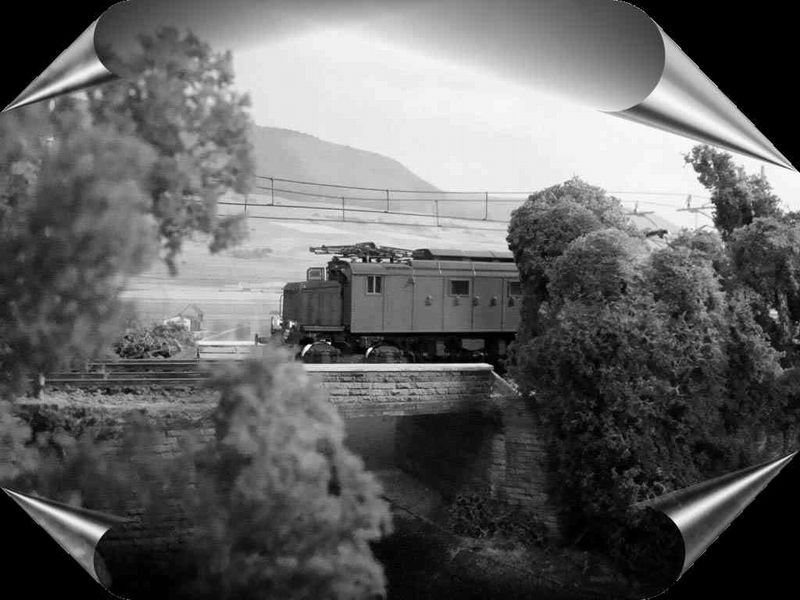

Case in prossimità della stazione. Piena linea in fase di ultimazione.

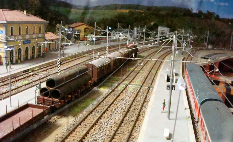

Movimento in stazione: treni regionali.

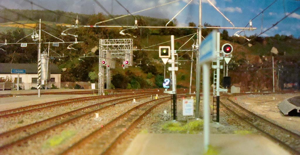

I segnali della stazione di S. Nazario.
