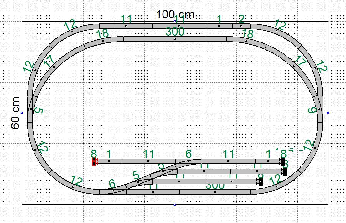

Solo per darti un'idea delle dimensioni dei binari in N riferiti al tuo piano.

Ho usato i Peco.
Fatto a 8 non so se ci sono le distanze per salire e oltrepassare il binario che incrocia.

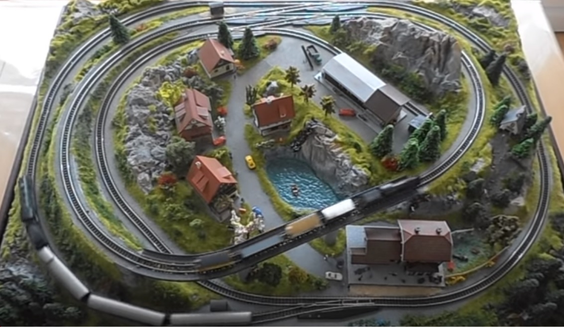

Guarda cosa sta in una semplice valigetta...

No l'ho fatto con WinTrack.
Poi l'ho cancellato, ma te lo posso rifare in 5 minuti.
Se mi mandi la tua mail in mp te lo invio (con WinTrack però).

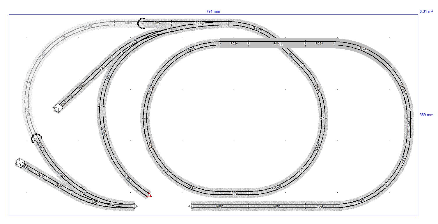

Sto provando con SCARM a chiudere (senza successo [142] ) questo percorso delle dimensioni giuste che ne pesate ? suggerimenti per migliorarlo e sopratutto chiuderlo [203] ?
Se qualche anima pia ne è capace ho allegato il file SCARM del tracciato

Per chiudere i tracciati devi usare qualche binario flessibile, ma soprattutto devi far coincidere le altezze dei monconi rispetto al piano base.
Noch87010-Extended-Zbis.zip
Una osservazione: a mio avviso hai un pò esagerato con i deviatoi, specie quelli curvi, che potrebbero dare problemi di svio (sempre in relazione al fatto che il tracciato è sotto un vetro e non di immediata raggiungibilità). A che ti servono quei due binari tronchi?

Intanto Grazie 1000 per la disponibilità, i binari tronchi erano per appoggiare dei treni fermi o una rimessa, dove leggo come altezza nel tracciato 43, sono mm giusto ?

gnokketto ha scritto: ↑domenica 21 gennaio 2024, 21:21 Intanto Grazie 1000 per la disponibilità, i binari tronchi erano per appoggiare dei treni fermi o una rimessa, dove leggo come altezza nel tracciato 43, sono mm giusto ?

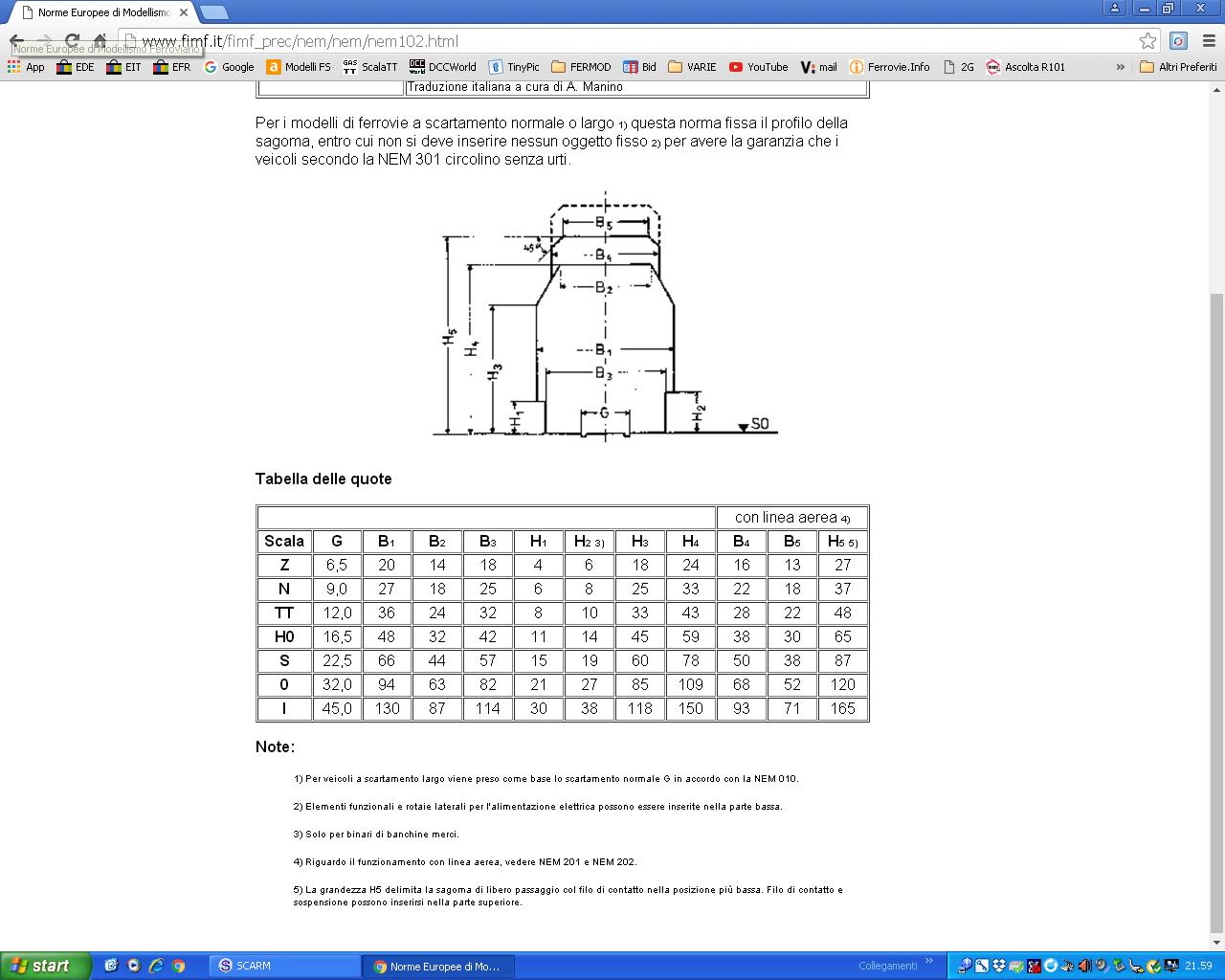

Si, sono millimetri....ne servono meno di 43, ma devi considerare lo spessore del ponte.
In ogni caso fai sempre riferimento alle norme (sagoma NEM)
