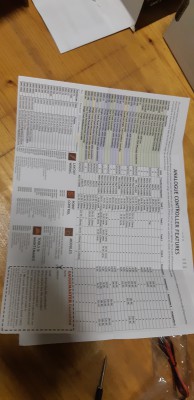

Non sempre si hanno a disposizione le istruzioni ( anche reperirle sul web) ma comparando il Regolatore Marklin con il GaugeMaster per i modelli in Z ci si può fare un idea.
P.S le istruzioni sono per la scala N un po troppo per la Z come valori, ma grazie per aver postato il documento in modo da chiarire le idee

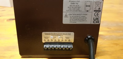

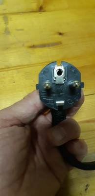

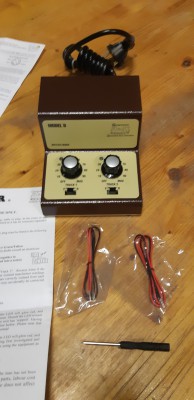

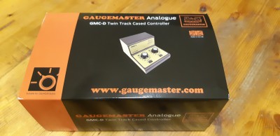

Arrivato oggi direttamente dagli anni 70 dalla terra di Albione.
Gaugemaster specifico per scala Z per due tracce.

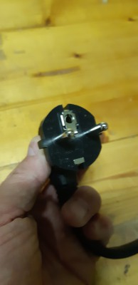

Testato nella presa di corrente si accende, nel fine settimana se riesco a rimontare il modulare farò una prova dinamica con le locomotive.
Una vecchia vaporiera a tre poli e una loco da manovra con motore a campana.
Sono curioso di vedere come va :-)

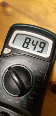

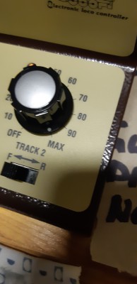

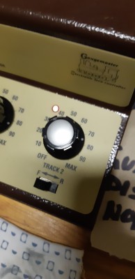

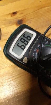

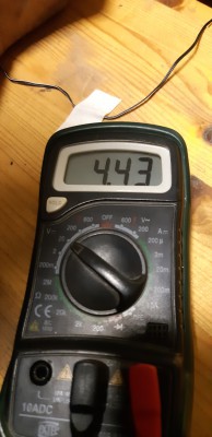

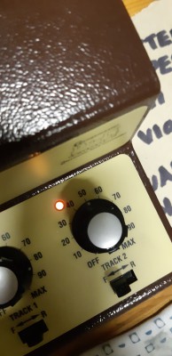

Rimontato oggi il modulare e fatte prove sul campo;
di seguito foto del trasformatore in diverse percentuali (da 0 a 100) della manopola di regolazione e a seguire la tensione misurata.
I led passano dal roso al giallo quando la tensione è al max.
Le manopole hanno un ottima scorrevolezza, la parte bassa da poca tensione ma questo, con un pò di pratica aiuta a simulare l'inerzia in partenza e frenata.
Il trasformatore che pesa oltre 2 kg da un incredibile senso di robustezza.

IpGio ha scritto: lunedì 31 ottobre 2022, 22:35 Molto bene, dai filmati direi soddisfacente.
Si si riescono a modulare molto bene le velocità
Se vogliamo trovare un difetto è la tensione max erogata che è leggermente minore dei 9 volt dichiarati
