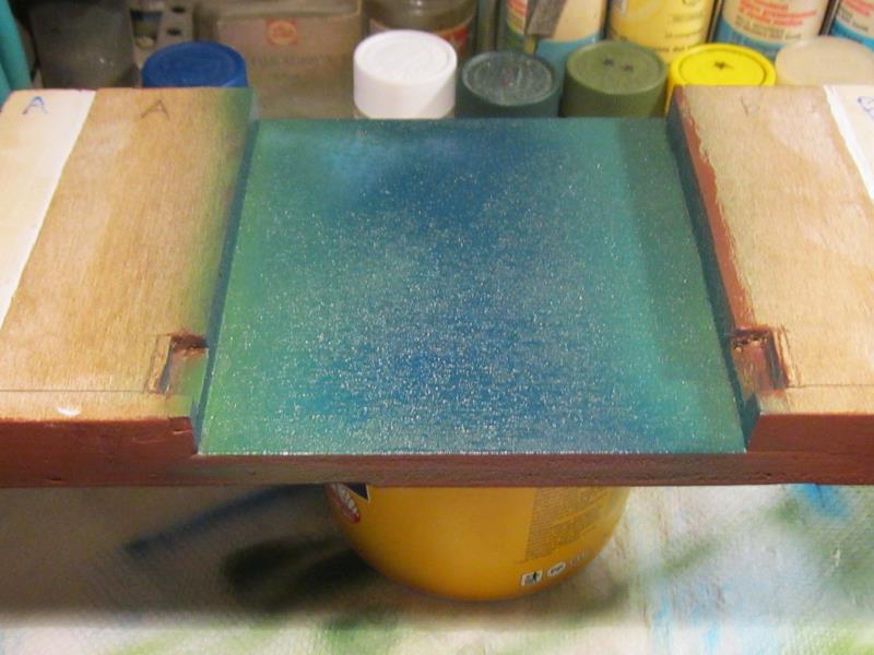

Aerografato una velatura molto diluita di blu sui colori verdognoli per variare la cromia.
Per finire un film di lucido, ora una volta asciugato vedrò se ripassarlo.
Alfaluna
Messaggi: 607
Nome: Lorenzo
Città: Vittuone
#1327 Messaggio da Alfaluna »
Bello come effetto acqua.
Fossi il macchinista mi verrebbe l'ansia ad attravesarlo.....
Il ponte in metalo lo lascerai così o andrai di colori?

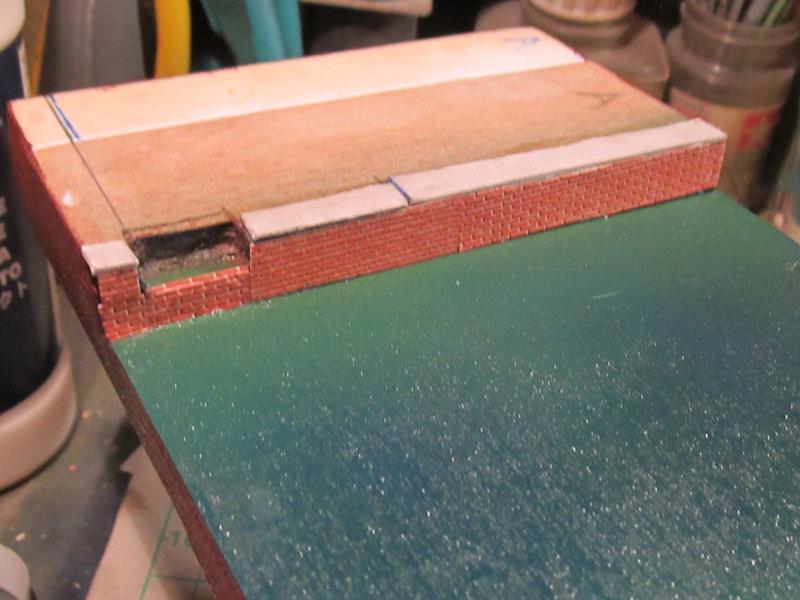

#1332 Messaggio da v200 »
Posizionati i muraglioni e i cordoli
Devono essere fatti alcuni ritocchi come al solito .

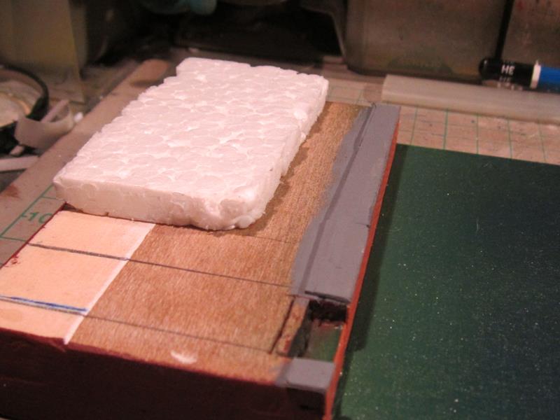

#1339 Messaggio da v200 »

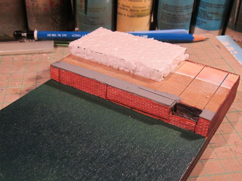

Questa settimana per impegni vari non sono riuscito a lavorare molto sul modulo, ma qualcosa sono riuscito a fare, dare una mano di colore ai marciapiedi/cordoli dei muraglioni canale . Oltre a creare dei rilievi, questa volta ho voluto farli non molto alti.
#1340 Messaggio da v200 »
Per i rilevati devo vedere se bordarli completamente con dei muretti oppure solamente frontalmente. In questi giorni decido

#1343 Messaggio da v200 »
Grazie Giuliano, [98]

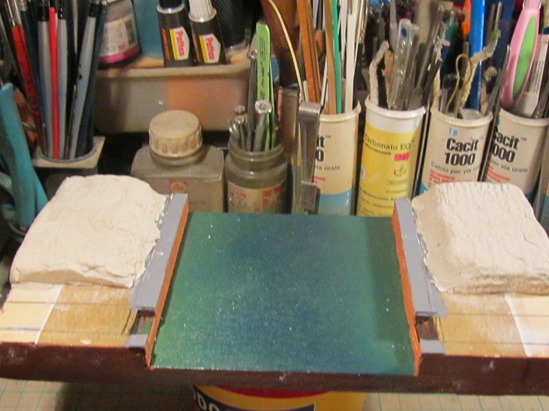

finalmente trovato il tempo per creare un po' di terreno sui rilievi.
Solito sistema, steso del DAS bianco dandogli un leggero movimento è testurizzandolo sulla superficie con uno spazzolino da denti.
La parte dei rilievi lato binario sarà rifinita con dei muretti di contenimento.

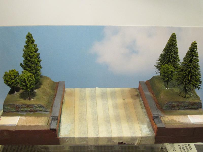

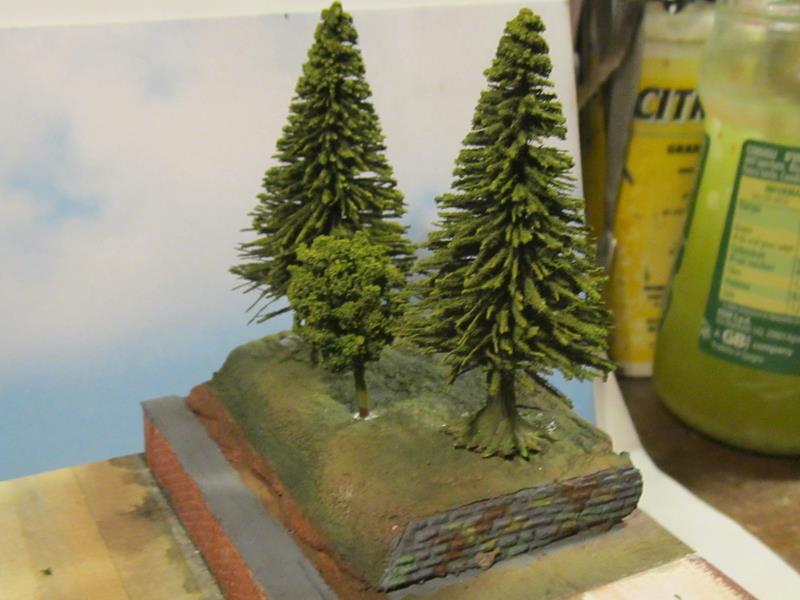

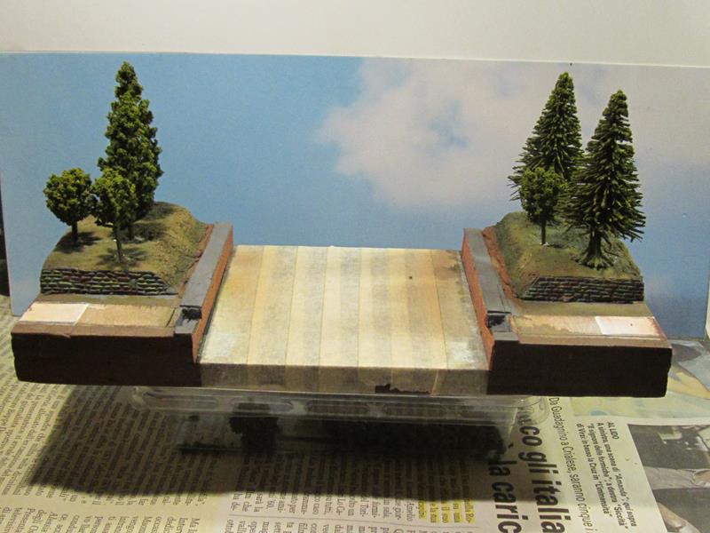

#1350 Messaggio da v200 »
Trovato un po' di tempo per fare qualche lavoretto sul modulo,
colorato il terreno, posizionato i muraglioni e colorati, proceduto a fare un leggero invecchiamento, piantumato alcuni alberi.
