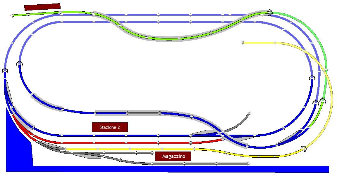

Allora, ho apportato un pò di modifiche sulla base delle vostre indicazioni che spero di aver interpretato correttamente.
1) ripulito ed allungato i binari della stazione 2 (Marione, questo intendevi giusto ?) adesso c'è spazio per l'incrocio di due treni della lunghezza approssimativa di 8-9 carri merci corti o 4/5 carrozze passeggeri, volendo posso allungarlo ancora di un binario dritto ma devo ricontrollare le misure totali,
2) spostato la posizione delle stazioni/edifici che ora sono tutte "frontali",
3) aggiunto il binario (giallo) di ingresso dalla stazione fantasma al livello -1, viste le quote (che devo comunque ricontrollare) questo mi pare il punto migliore in cui entrare sul plastico,
4) la stazione 1 in alto è ancora un interrogativo, sto seriamente pensando di fare una cava o una miniera lassù...
5) lo scalo è da rivedere non so se la posizione dei binari e dell'edificio così va bene...
6) il tronco industriale idem da progettare
Va un pò meglio così ?
A.

#31 Messaggio da marione »
Per quanto mi riguarda, hai inteso perfettamente [104] !

#32 Messaggio da FrancoV »
Direi che abbiamo fatto notevoli progressi, personalmente lascerei perdere il binario che si perde fra i monti perchè si riproporrebbe la questione "manovre" (per cui abbiamo appurato che i rotabili in questa scala non sono l'ideale) e che oltretutto imporrebbe di avere almeno un paio di binari dedicati allo scambio pieni/vuoti per cui non c'è spazio.
Inoltre, ma è una questione personale, non amo molto i viadotti sopra le stazioni.
Io lascerei perdere tutto quel groviglio di binari sulla destra, metterei un divisore a metà larghezza, allungando ancora un po' la stazione e posando la stazione nascosta nella parte posteriore dove ci dovrebbe stare un fascio di quattro o cinque binari (verificare con le sagome del materiale d'armamento per vedere cosa salta fuori)

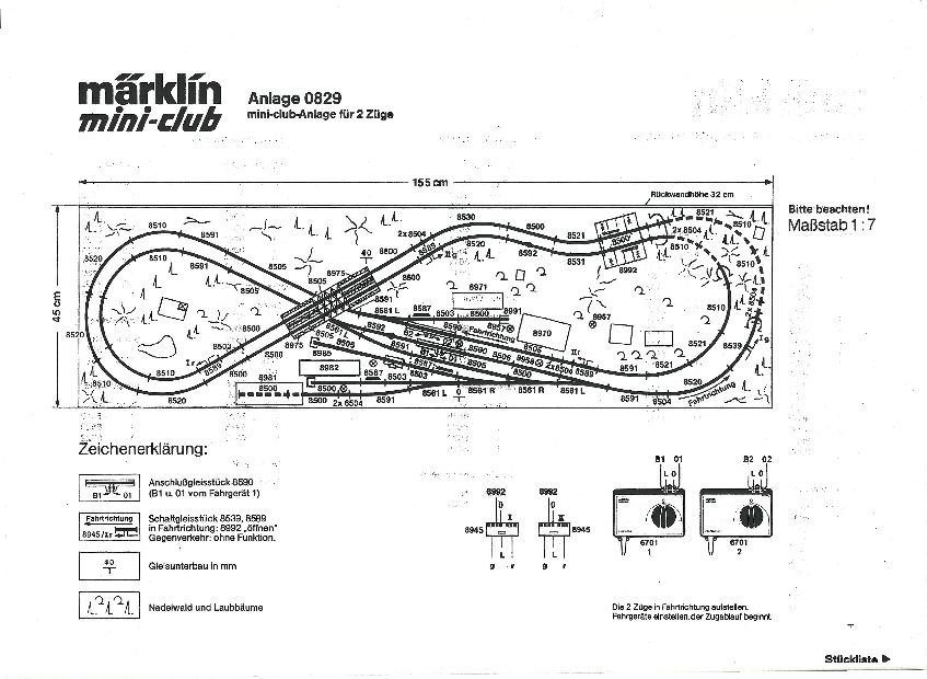

#33 Messaggio da v200 »
Pensare come ispirazione al classico 8 ? tipo questo ?
Le misure sono qui https://www.sammeln.z-insider.de/maerkl ... lage-0829/
Potresti avere il giusto mix sempre se ti piace , sul sito trovi anche altri tracciati .
