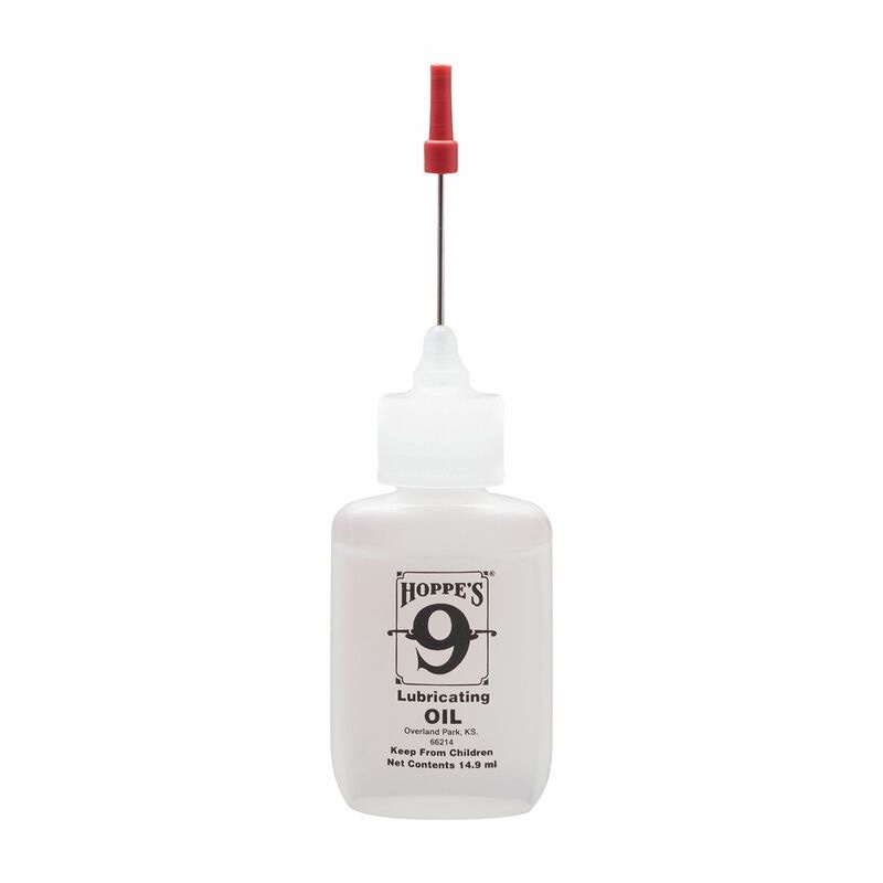

Ritorno su un thread un pò datato solo per segnalare, in alternativa all'olio, questo prodotto.E' polvere finissima che non raccoglie lo sporco ed è contenuta in un flaconcino con un beccuccio metallico molto sottile e sufficientemente lungo per raggiungere le parti più critiche.

Grazie Angelo per la segnalazione.
Molto interessante.
Il prodotto copre le esigenze di tutte le scale?
Inoltre dove è possibile acquistarlo?

Ciao Angelo mi sorge una domanda, ci presenti questo prodotto dicendo che è polvere finissima ma sulla confezione cè scritto olio non polvere e poi mi chiedo della polvere come fa a scorrere in quel dosatore di metallo che avrà un diametro di 0,3/4mm ??? Hai avuto modo di provarlo ??
Re: Manuten"Z"ione delle loco in Z/1:220 !
#129 Messaggio da Egidio »
lorelay49 ha scritto: domenica 7 febbraio 2021, 10:28 Ciao Angelo mi sorge una domanda, ci presenti questo prodotto dicendo che è polvere finissima ma sulla confezione cè scritto olio non polvere e poi mi chiedo della polvere come fa a scorrere in quel dosatore di metallo che avrà un diametro di 0,3/4mm ??? Hai avuto modo di provarlo ??
In effetti è un dubbio che mi pongo anch'io.....Saluti. Egidio. [51]

La polvere di grafite si usa per permettere la scorrevolezza nei meccanismi meccanici di precisione dove non si deve accumulare polvere.
Personalmente le poche volte che la ho utilizzata è stata per le mappe delle serrature o meccanismi a scatto dove non si ha una comunicazione con l'esterno , in pratica uno spazio chiuso.
La polvere di grafite oltre ad essere molto volatile è con poca resistenza allo sfregamento intenso non la trovo indicata da utilizzare sugli ingranaggi con movimento molto veloce. Sia per il deterioramento rapido sulle parti meccaniche che per l'effetto di spandersi su altri componenti, inoltre tende a caricarsi di elettricità statica che se si deposita su parti elettroniche/ avvolgimento motore può causare degli inconvenienti elettrici. La polvere di grafite caricandosi di elettricità statica tende poi ad attirare il flock sintetico delle erbette che legandosi alla polvere impasta gli ingranaggi.
Visto i problemi a cui si andrebbe incontro meglio un classico grasso sintetico dosato con parsimonia , per contro la polvere di grafite è ottima per umettare le sedi degli assali su supporti sintetici per evitare i sedimenti di ossido in quei rotabili non molto utilizzati. P.S se non si trova la grafite in polvere basta una mina morbida
Dosatore polvere di grafite
