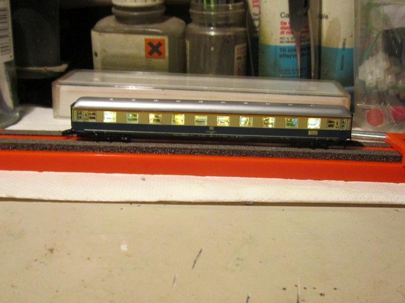

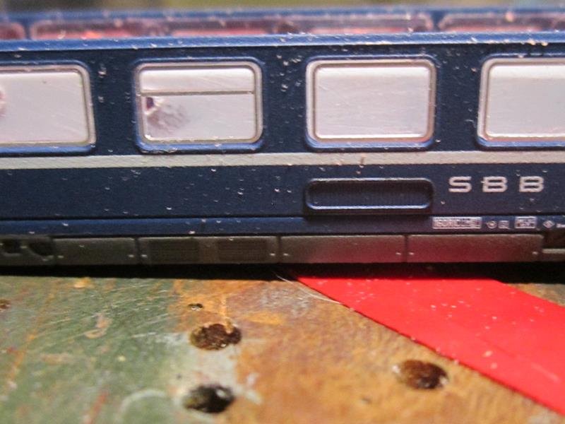

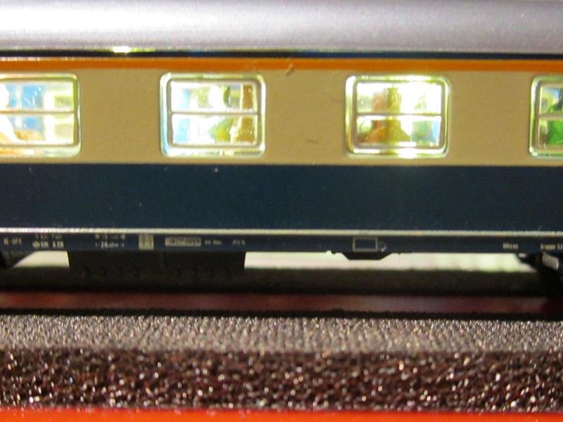

#51 Messaggio da v200 »

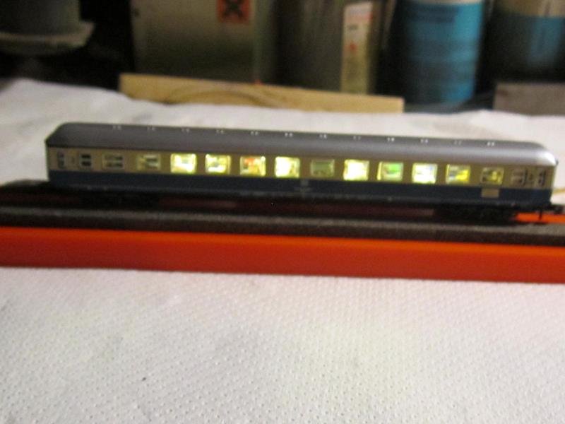

Noterete la differenza tra le due carrozze la prima Avümz 111 ha 9 finestrini mentre la seconda Aüm 202/203 con 10 finestrini. Piccolo errore nel caricare le foto quella corretta è la seconda con rif. Marklin 8720

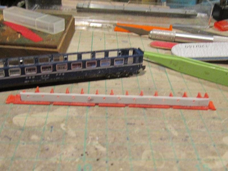

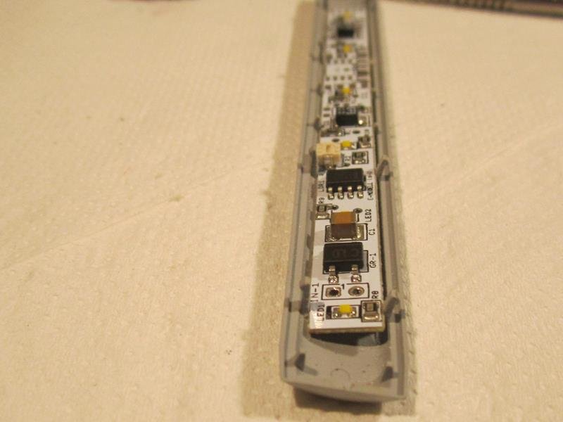

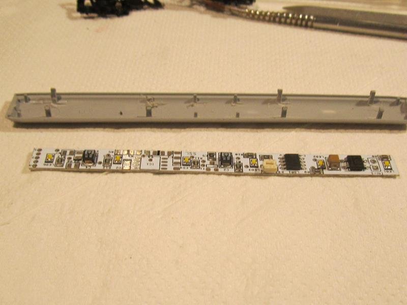

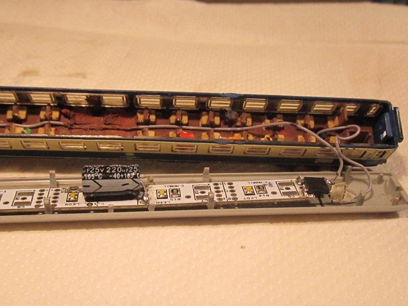

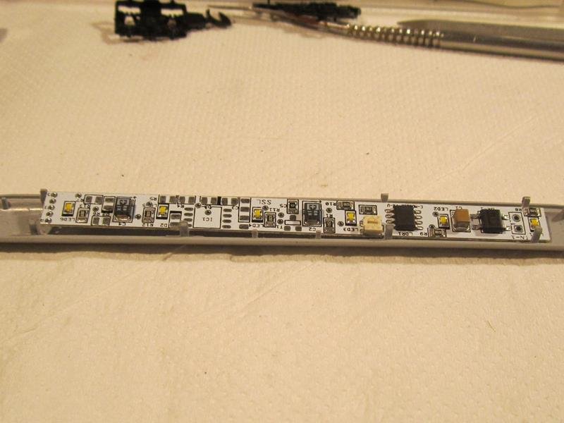

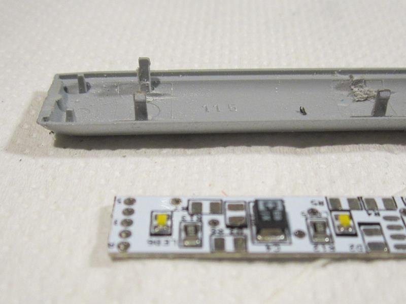

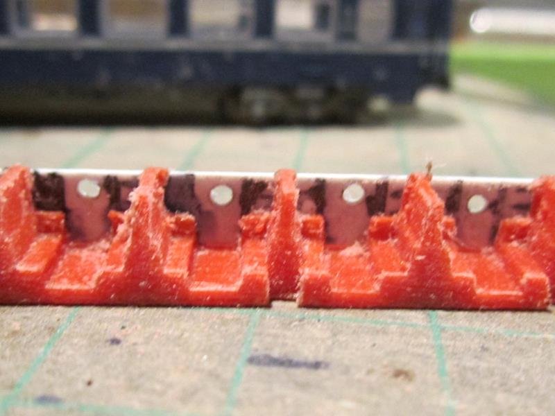

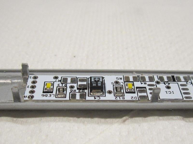

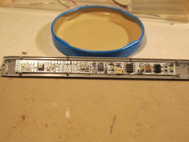

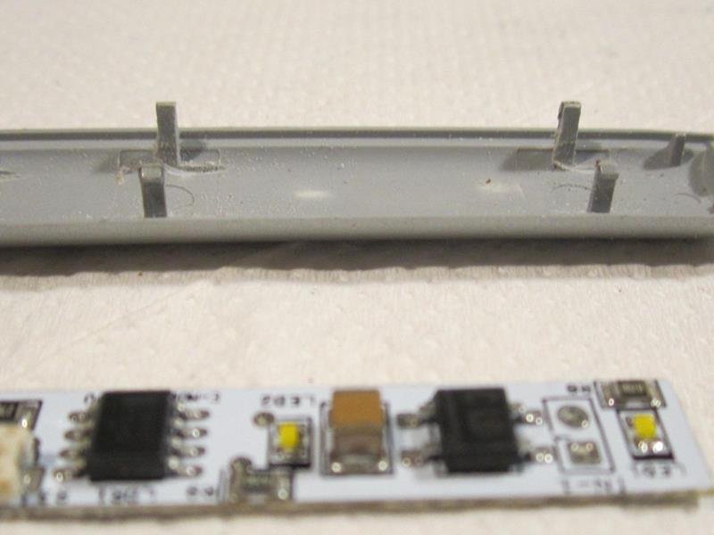

Per questa carrozza ho scelto una barra led della E-model dotata di regolatore è tutti i componenti elettronici( adatta al analogico che digitale ). Sono veramente di alta qualità ma il modello più piccolo è progettato per la scala N.

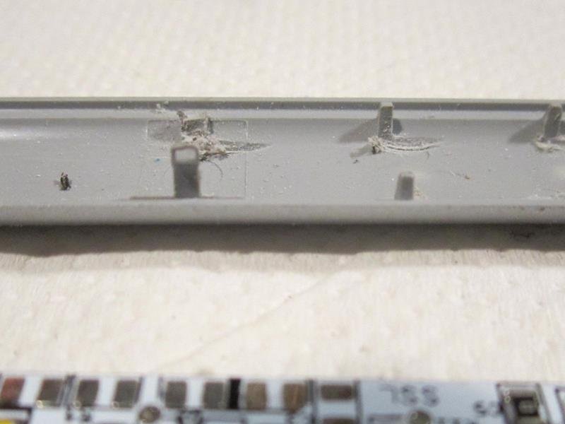

Per poterla posizionare sul tetto devo limare i piccoli dentini degli incastri, un lavoro mai semplice infatti anche prestando molta attenzione un dentino saltato, pazienza [101]
N.B prima di tagliare le varie sezioni conviene selezionare l'intensità dei led, poiché dopo non si potrà fare. Il regolatore è uno solo che pilota tutti i led tagliando le sezioni la regolazione impostata rimane .

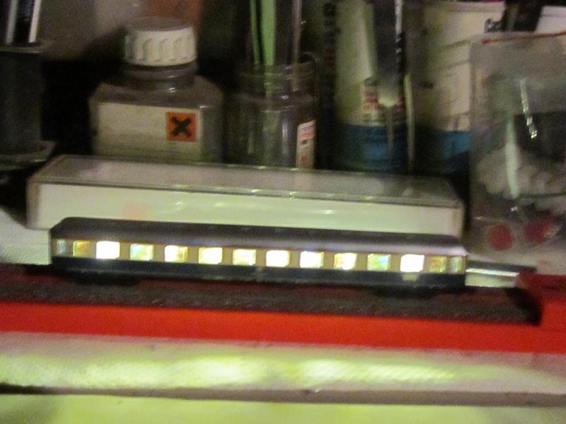

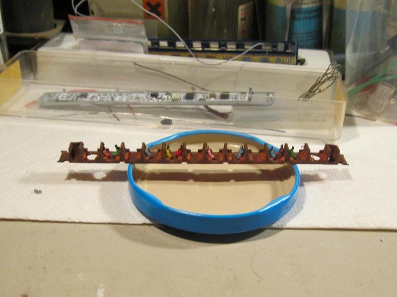

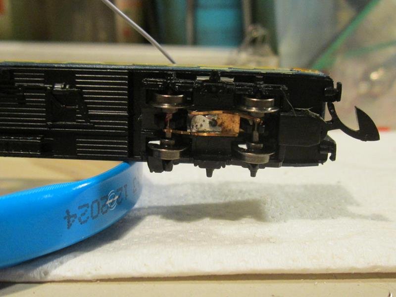

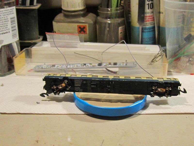

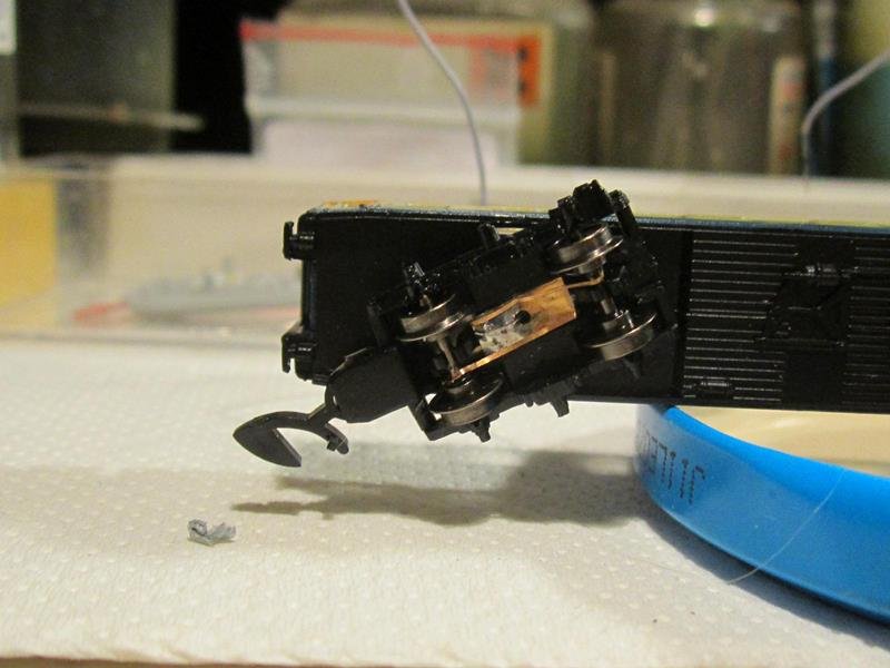

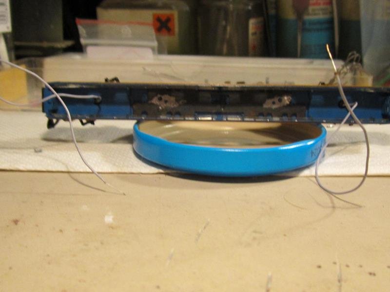

Riprendono i lavori sospesi,
posizionate le lamelle prendi corrente sui carrelli,
sostituiti gli assali/ruote in plastica con quelli metallici bruniti,
posizionati i figurini sul simulacro degli interni ( necessitano qualche tocco di colore )
posizionata la barra led sotto il tetto.

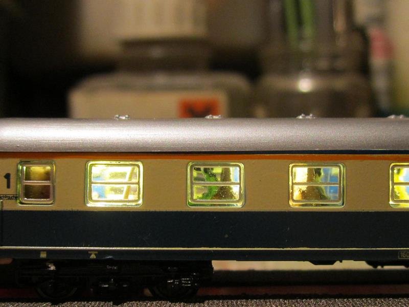

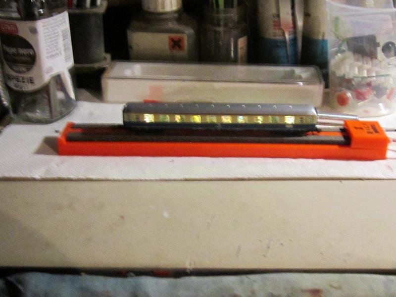

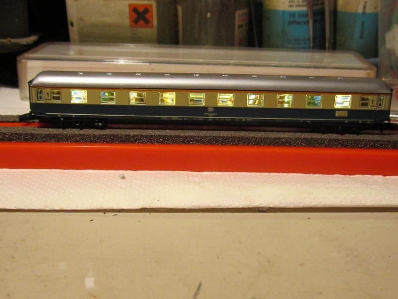

#59 Messaggio da v200 »
Anche questa si è dotata di illuminazione.
La prossima oltre alle luci interne proverò ad installarvi anche quelle di fine convoglio rosse fisse tedesche.

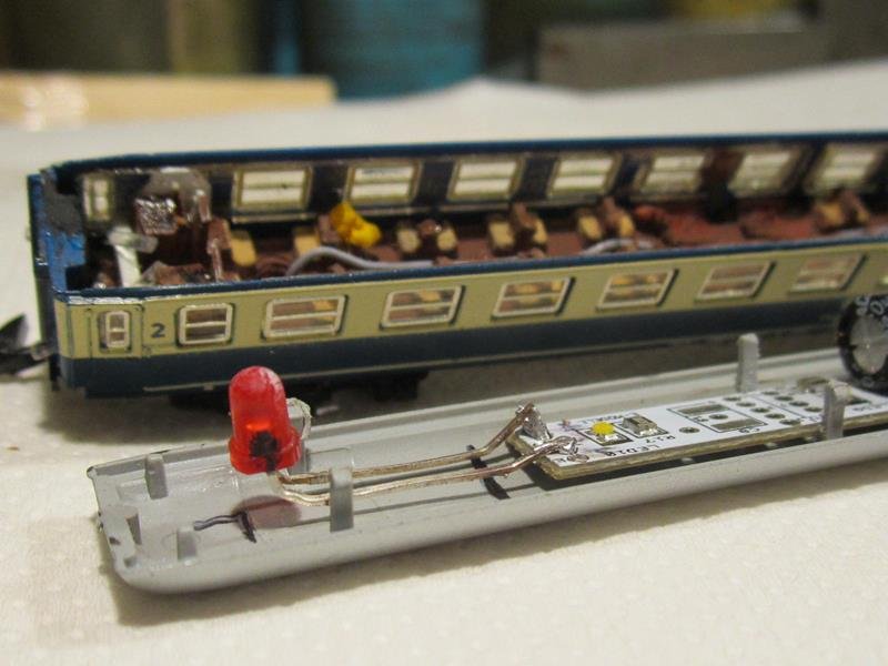

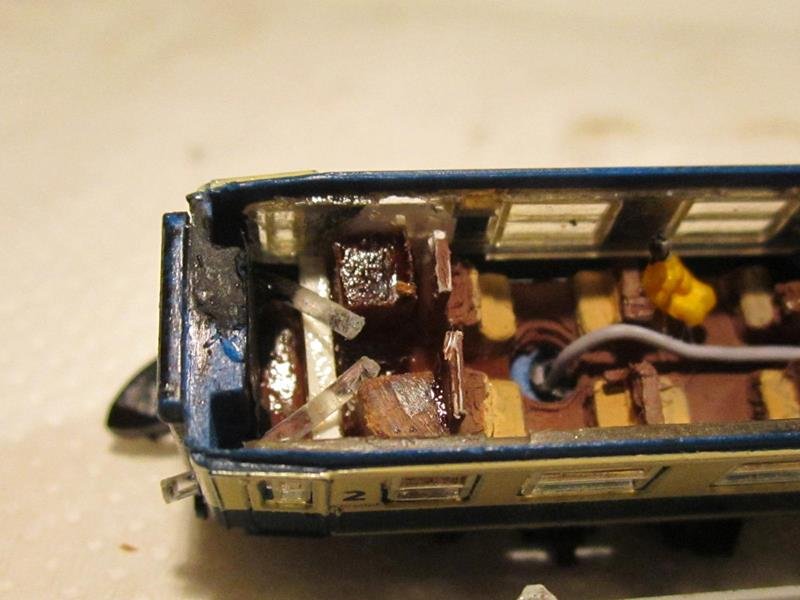

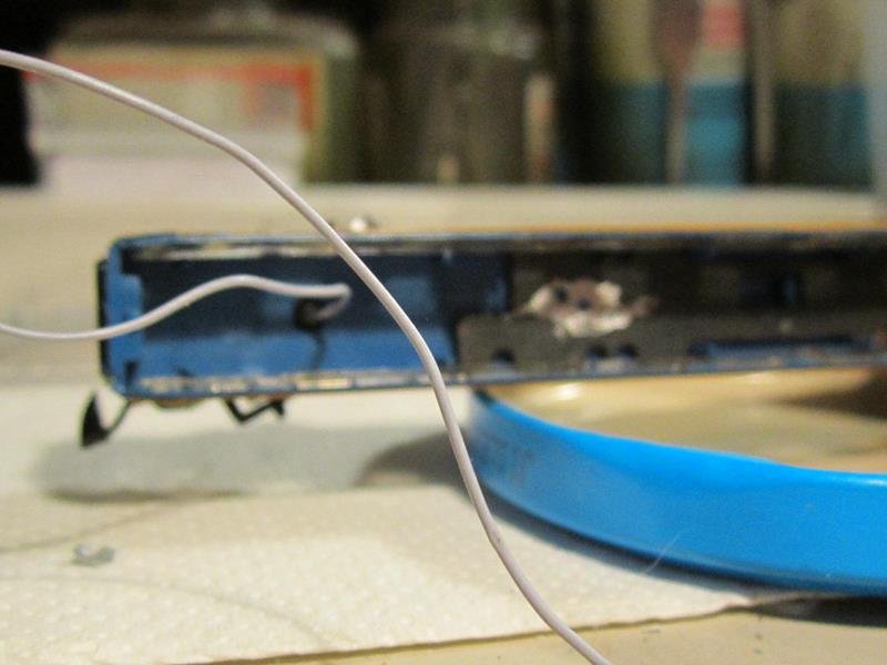

#61 Messaggio da v200 »

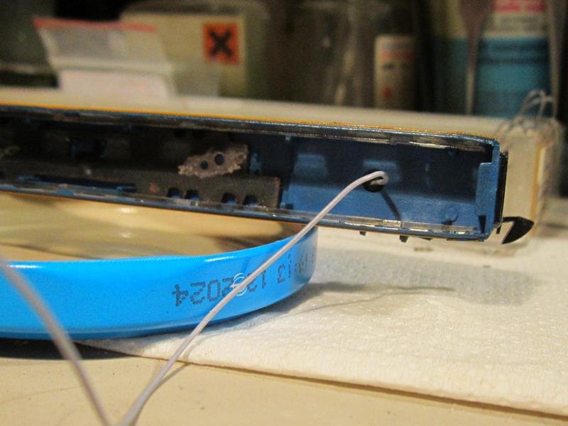

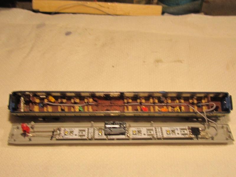

Finalmente sono riuscito a terminare la carrozza con luci di fine convoglio. Ho sfruttato la barra luci per applicare un led rosso alla uscita contraria al ponte diodi.
Per i soliti problemi di spazzi ho preferito usare degli spezzoni di fibra ottica che utilizzare micro led che mi avrebbero creato problemi durante l'installazione.
Una folta forato i fari posteriori con una punta da 1 mm ho posizionato gli interni, eliminato una ritirata, è creato con spessori i supporti per angolare la fibra dal diametro di 1 mm in modo da ricevere la luce del led rosso.
Lavoro noioso per creare la giusta angolazione con svariati tentativi per arrivare al risultato.

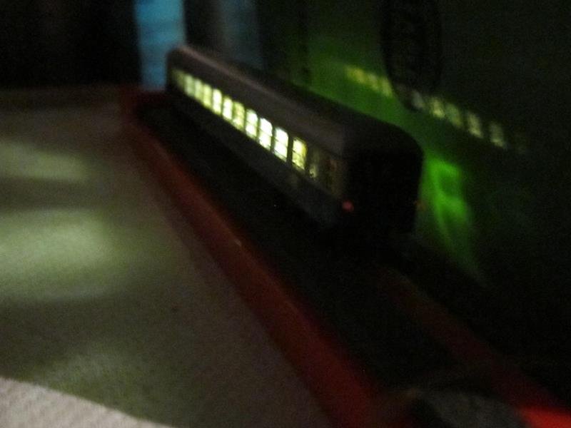

Intanto un breve filmato della prova statica luci .
P.S l'intensità è più forte per via del test statico , devo poi provare con uno dinamico appena avrò un tracciato completo dove far girare le carrozze lunghe con la relativa loco

Re: Accendiamo le carrozze Marklin in Z/1:220.
#65 Messaggio da lorelay49 »
In effetti le luci sembrano un pò forti, vediamo in movimento come sarà

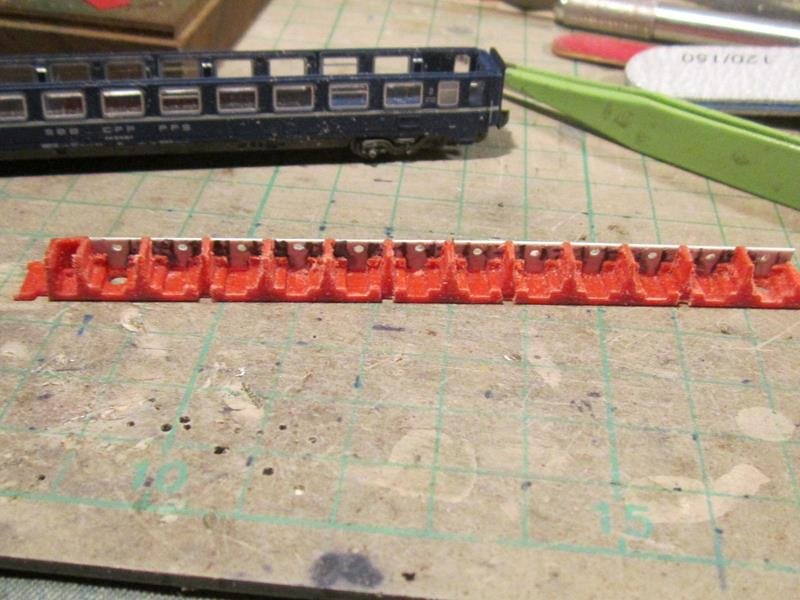

#75 Messaggio da v200 »

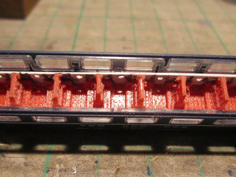

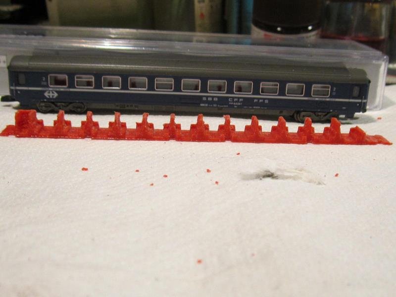

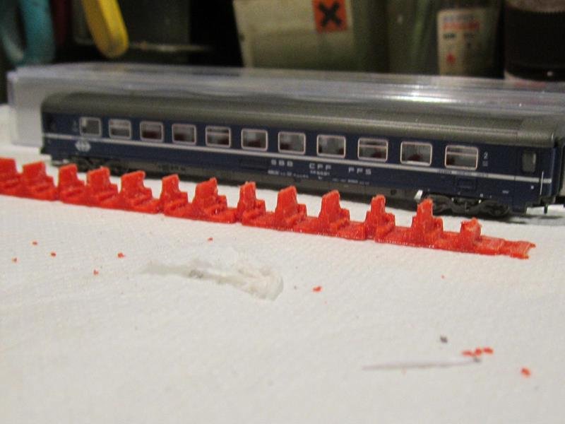

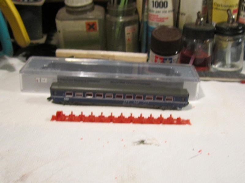

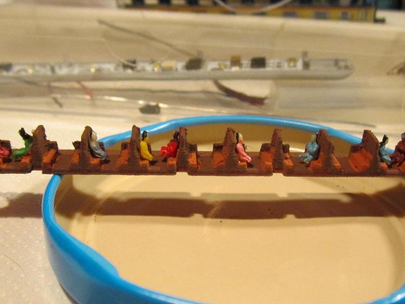

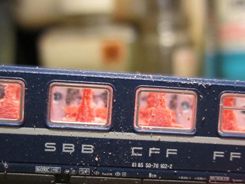

Grazie alle foto passatemi gentilmente da Giorgio ho iniziato a fare il simulacro degli interni.
Le nuove carrozze Marklin hanno una diversa disposizione dei perni reggi finestrini quindi ho dovuto modificare gli interni in 3D che avevo limando moltissimo i lati inferiori, per inserirli al interno. Eliminare una ritirata per far posto al condensatore è posizionare una strep in plasticard per la parete tra gli scompartimenti e corridoio.
Con pazienza mi sono segnato le varie misure di riferimento per poi fare i finestrini delle porte. da prima un semplice foro che poi sarà sagomato con una fresa per renderlo un po più ovale . Devo capire come poi creare le porte degli scompari, forse basterà disegnarle.
