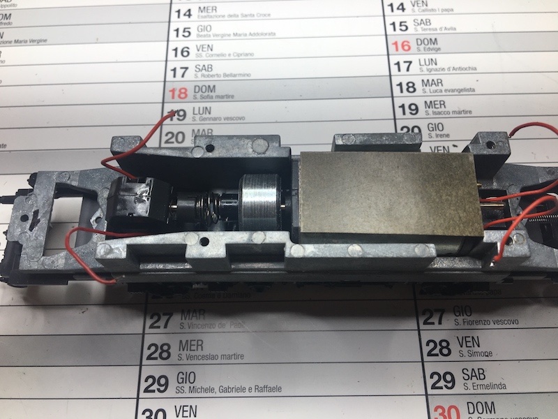

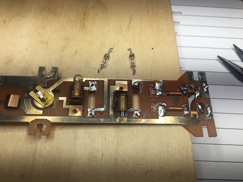

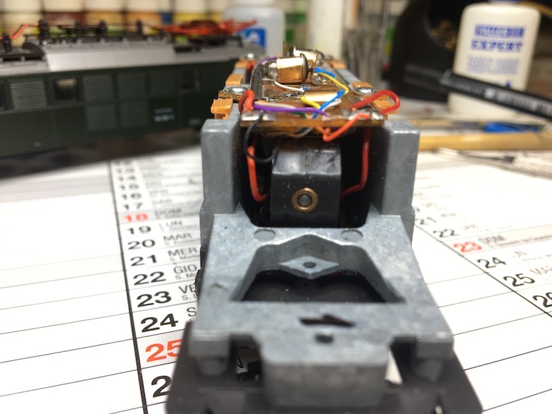

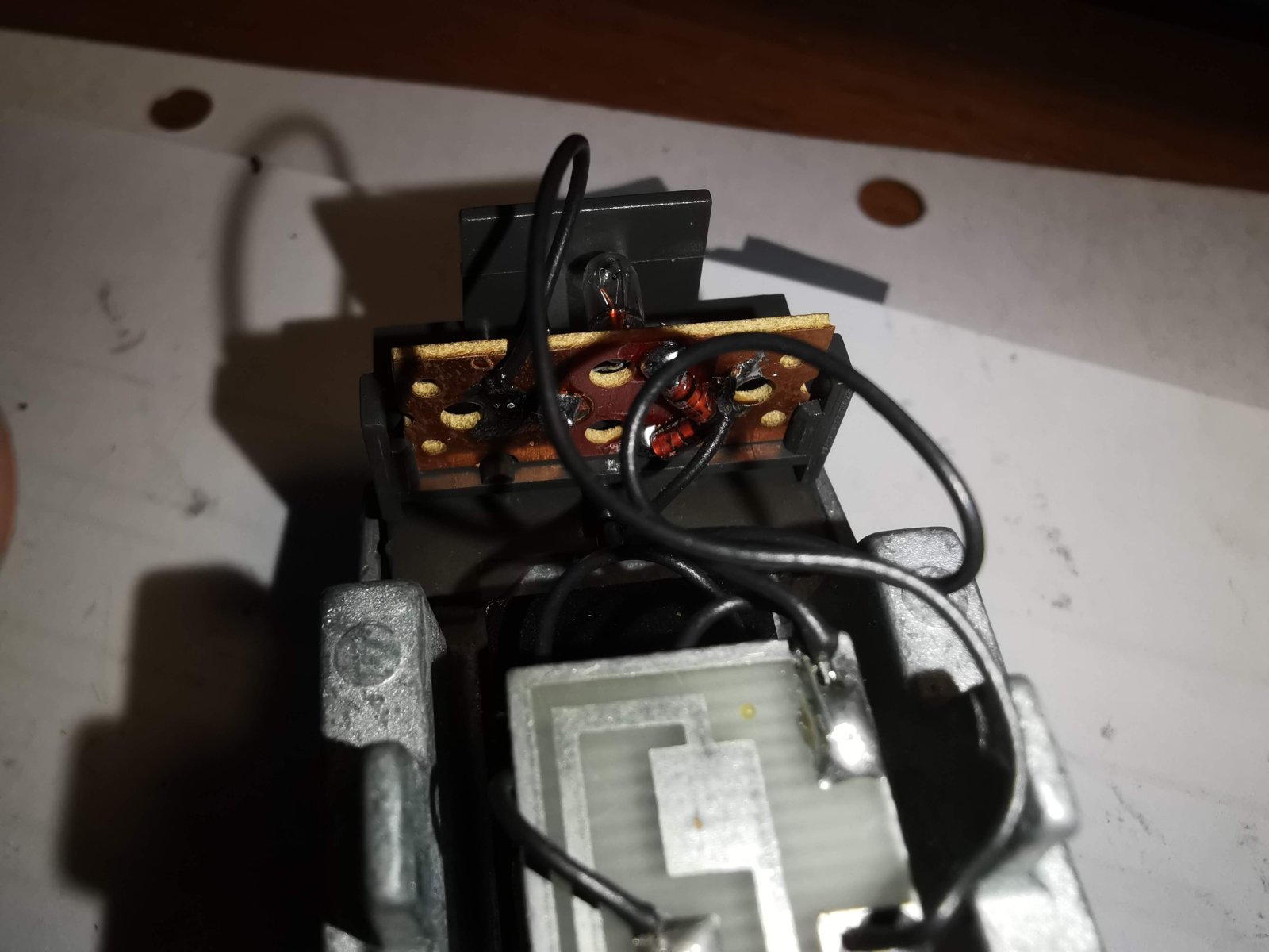

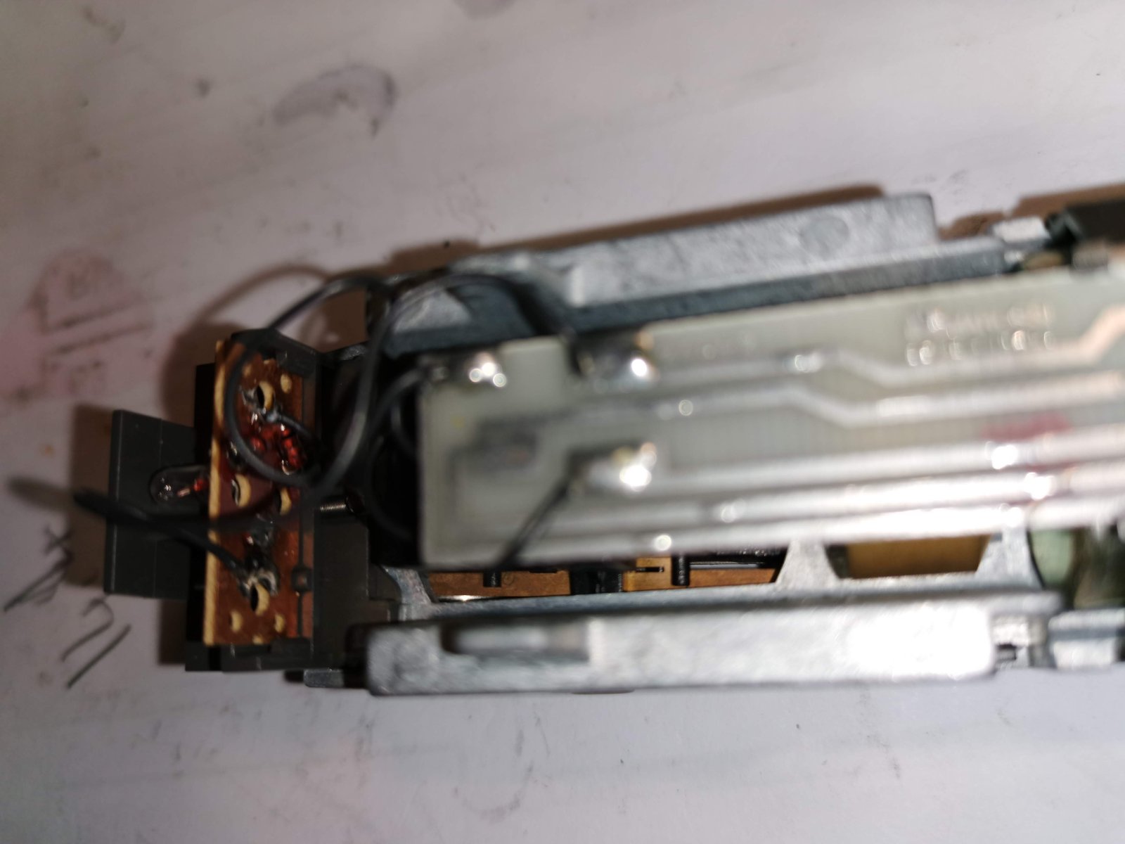

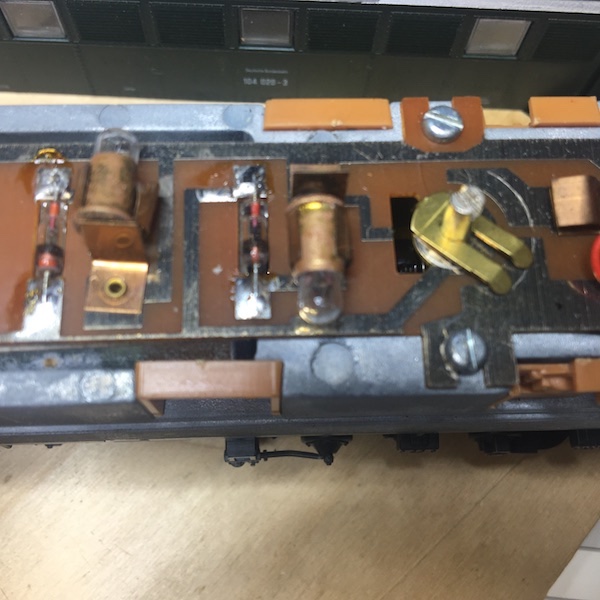

Salve a tutti ,

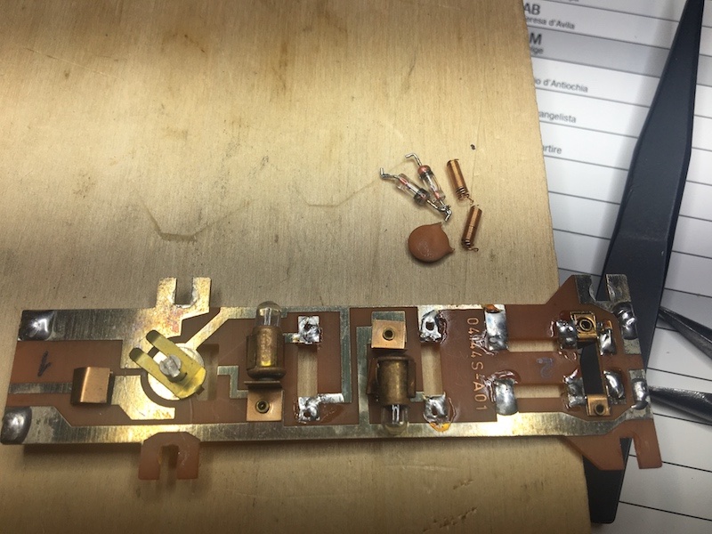

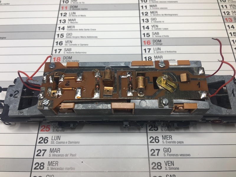

Vorrei digitalizare questa loco , sono un principiante questa è la mia seconda , ho alcune difficoltà con le luci .. vorrei sapere se posso collegare i vari blu/bianco e blu/giallo ai cavetti neri che escono dai circuiti stampati delle luci o devo eliminare diodi e collegarmi ad ogni singola luce?
allego foto decoder esu e locomotiva
Emanuele

Ciao, io di solito elimino tutto, diodi, condensatori e altro, riutilizzo il PCB adattandolo alle funzioni che mi interessano, ad esempio creo due piste laterali del pcb che mi servono per saldare i due poli dal binario e sulle quali collego l'alimentazione al decoder, poi preparo due piste su cui collegare i fili motore e i fili di alimentazione dal decoder e così via per le luci e altri servizi
Spero di essere stato chiaro [253] [253]
Ps Dimenticavo attenzione a non lasciare masse bloccate (un polo a terra con il telaio di metallo) pena bruciatura immediata decoder

Ma come colleghi il decoder alle luci??? Sicuramente i diodi li devi togliere e per il cablaggio devi seguire quello del decoder .

essendo semplici lampadine, queste si illuminano sempre quando si da tensione.
I diodi (semiconduttori, cioè lasciano passare corrente solo in un senso) servono per far accendere le lampade solo quando la macchina va in un senso.
Esempio: se la macchina va in avanti, si accendono le luci anteriori; se va indietro si accendono quelle posteriori.
Senza diodi, le lampade si accenderebbero indipendentemente dal senso di marcia della loco.
Questo con i led non succede perché sono già di natura semiconduttivi.
Se vuoi alimentare in digitale le luci, come detto da Giuliano, devi togliere i diodi.

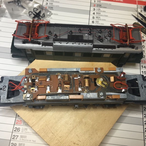

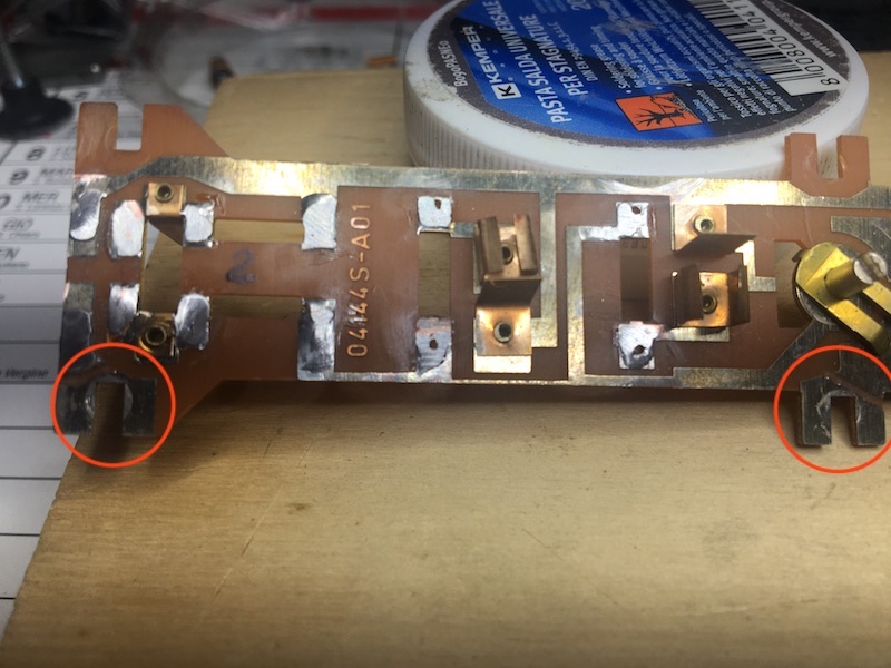

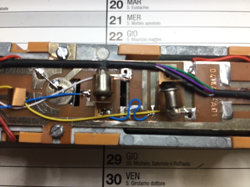

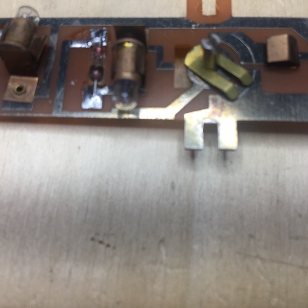

Ciao Emanuele siamo pronti a digitalizzare la macchina??? Bene allora cominciamo.....

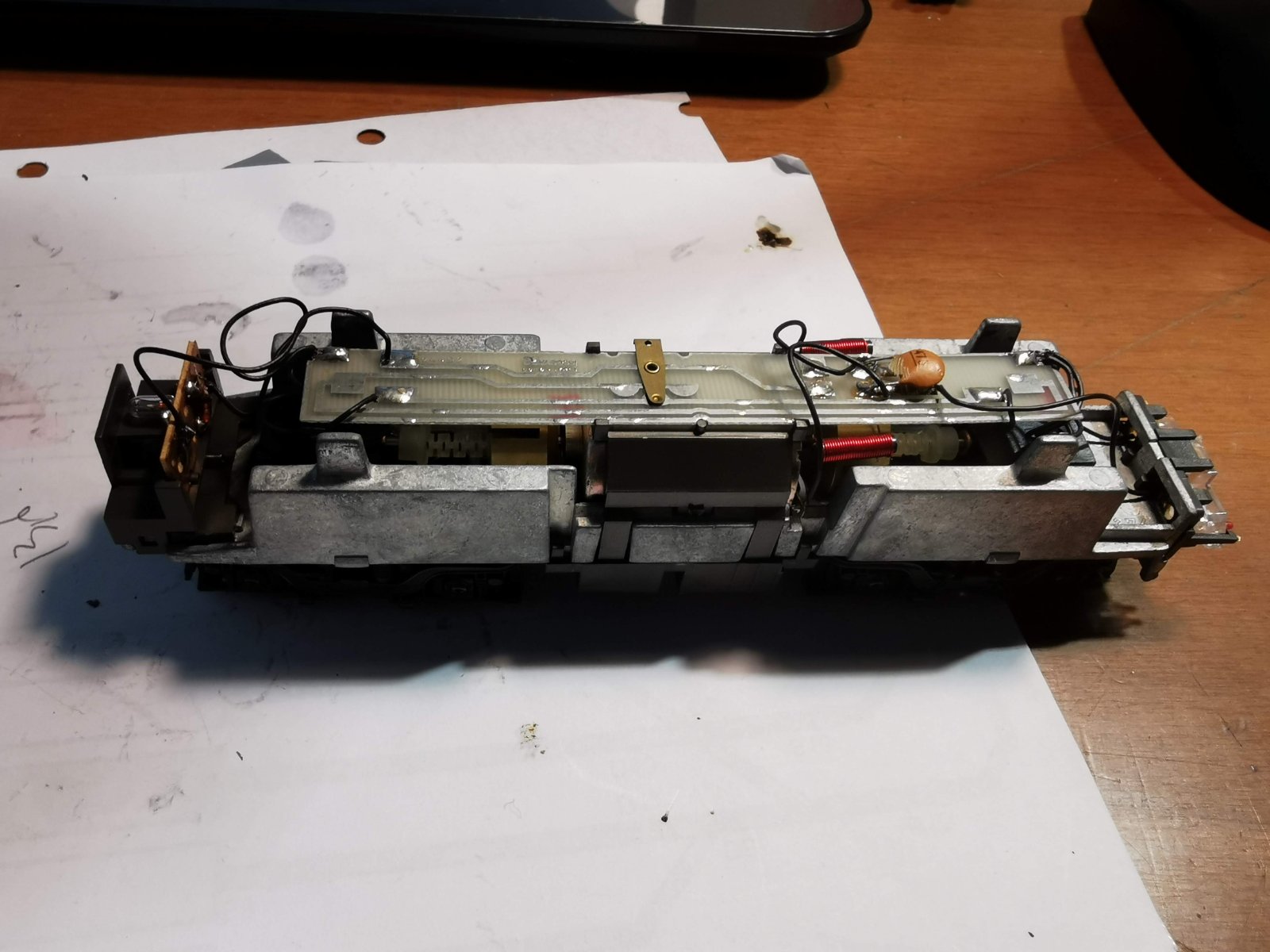

Per prima cosa identifichiamo il decoder che andiamo ad installare, nel mio caso si tratta di questo:
Prendiamo la macchina e la apriamo

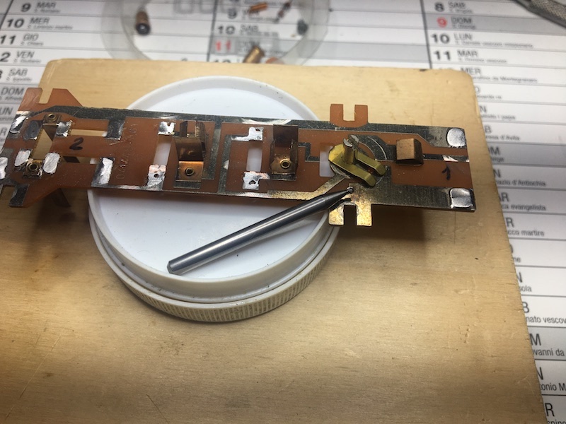

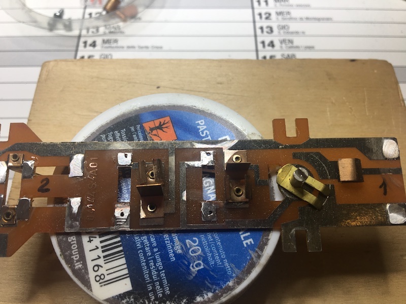

Dopo di che prepariamo la PCB ad essere collegata allo stesso, quindi si tolgono tutte le componentistiche installate

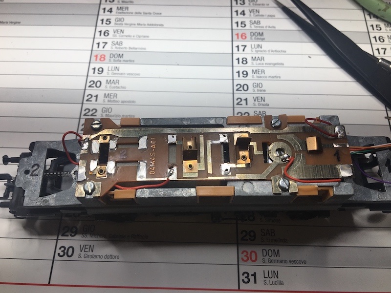

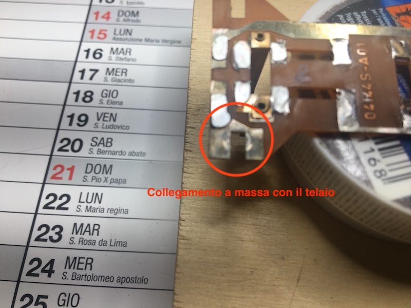

a questo punto puliamo la PCB togliendo anche lo stagno in eccesso e prepariamo le piste di rame ad accogliere i collegamenti dal decoder, come puoi notare in questo caso la macchina ha un polo collegato alla massa del telaio, questo implica il dover isolare il collegamento pena la bruciatura del decoder
una volta tolto il collegamento a massa con una fresetta o con il cutter

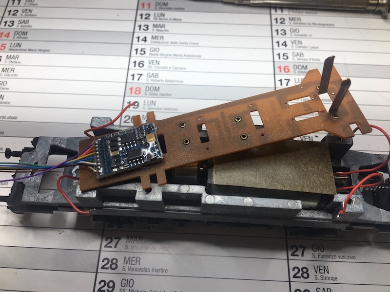

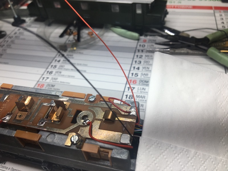

si installa il decoder sulla PCB ( nel mio caso avendo spazio sotto ho provveduto a fissarlo con del biadesivo)

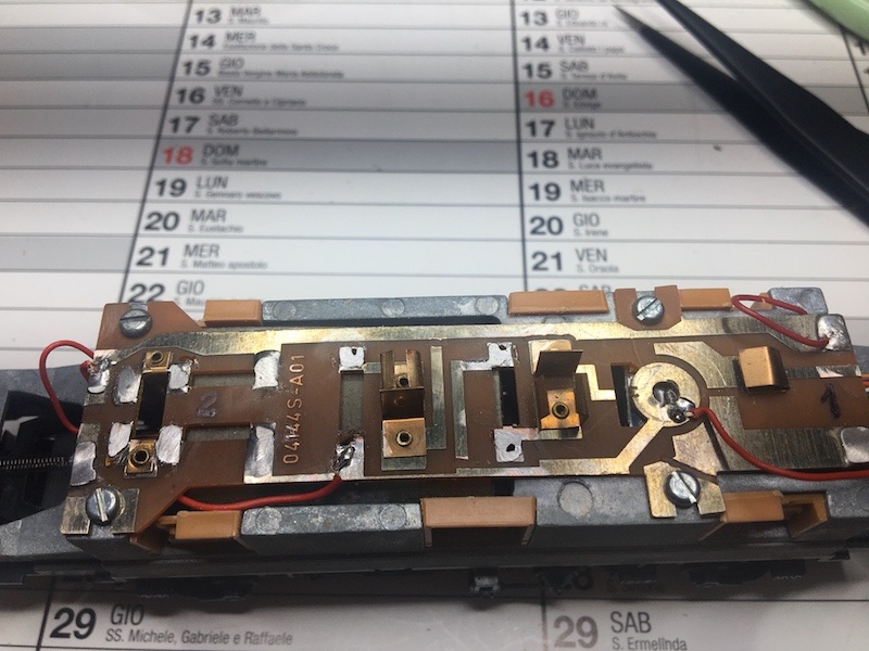

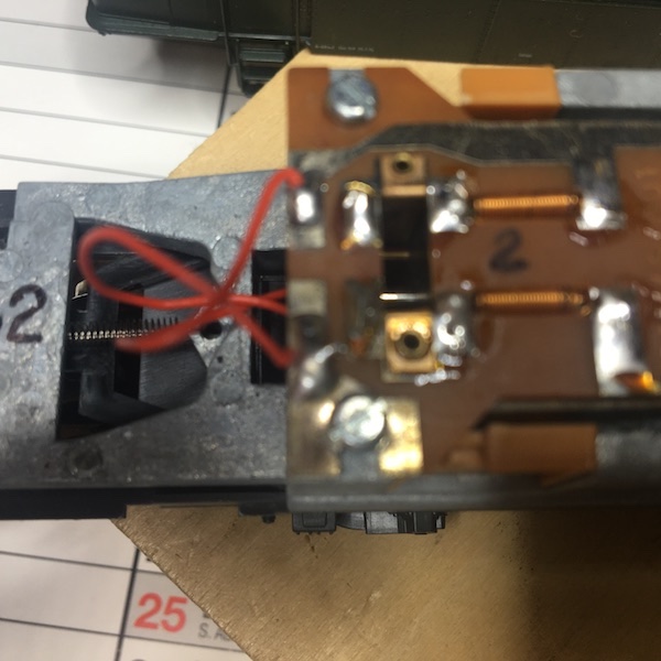

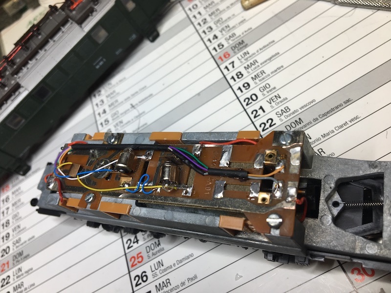

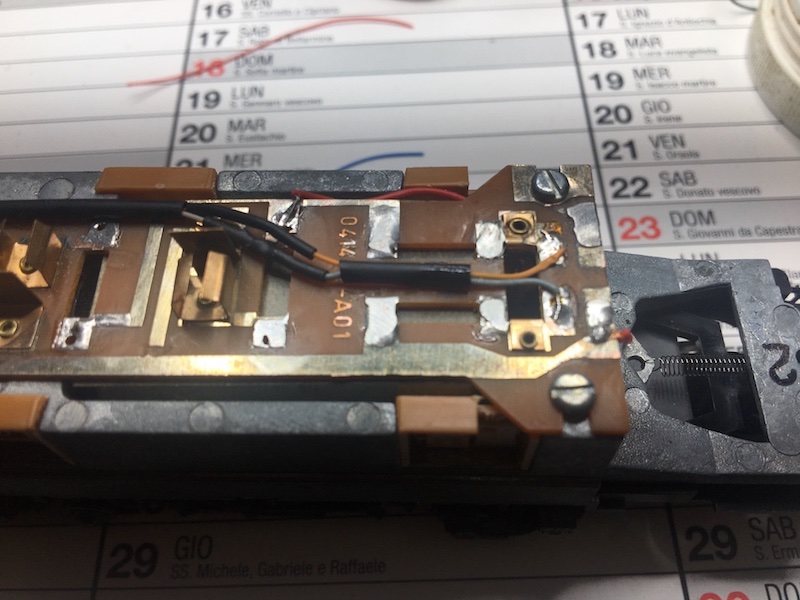

quindi procediamo nei collegamenti, per prima cosa colleghiamo i fili che arrivano dai carrelli e come puoi ben vedere le due dorsali alle estremità del PCB ricevono i due poli che arrivano dalle rotaie (i 4 fili rossi)
ora prepariamo i fili di alimentazione del decoder (rosso e nero) e li colleghiamo alle stesse piste su cui abbiamo saldato i fili delle rotaie
e fino a qui ci siamo. Siccome l'aver troppi fili in giro generano confusione io di solito metto degli spezzono di guaina incollata per far passare all'interno il cablaggio lasciando così l'impianto ordinato, procediamo con il collegamento al motore (fili grigio e arancione)

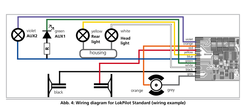

poi procediamo a fare il collegamento delle luci, ci sono tre fili il blu (il positivo comune) il bianco ed il giallo
ho provveduto ad alimentare il positivo su un polo delle due lampade e poi il negativo (bianco su una lampada e giallo sull'altra)
Bene questo è quanto, come vedi non è difficile basta procedere con attenzione e vedrai che il tutto funzionerà a dovere. A fine lavoro ti troverai una PCB correttamente cablata e pulita
Se avessi dei problemi (ma non penso) chiedi pure tranquillamente
Ciao e buon lavoro

#8 Messaggio da emacardaglia »
Grazie Giuliano, ottima guida ottimo lavoro molto preciso e dettagliato , ti ringrazio tanto , ho imparato molto.

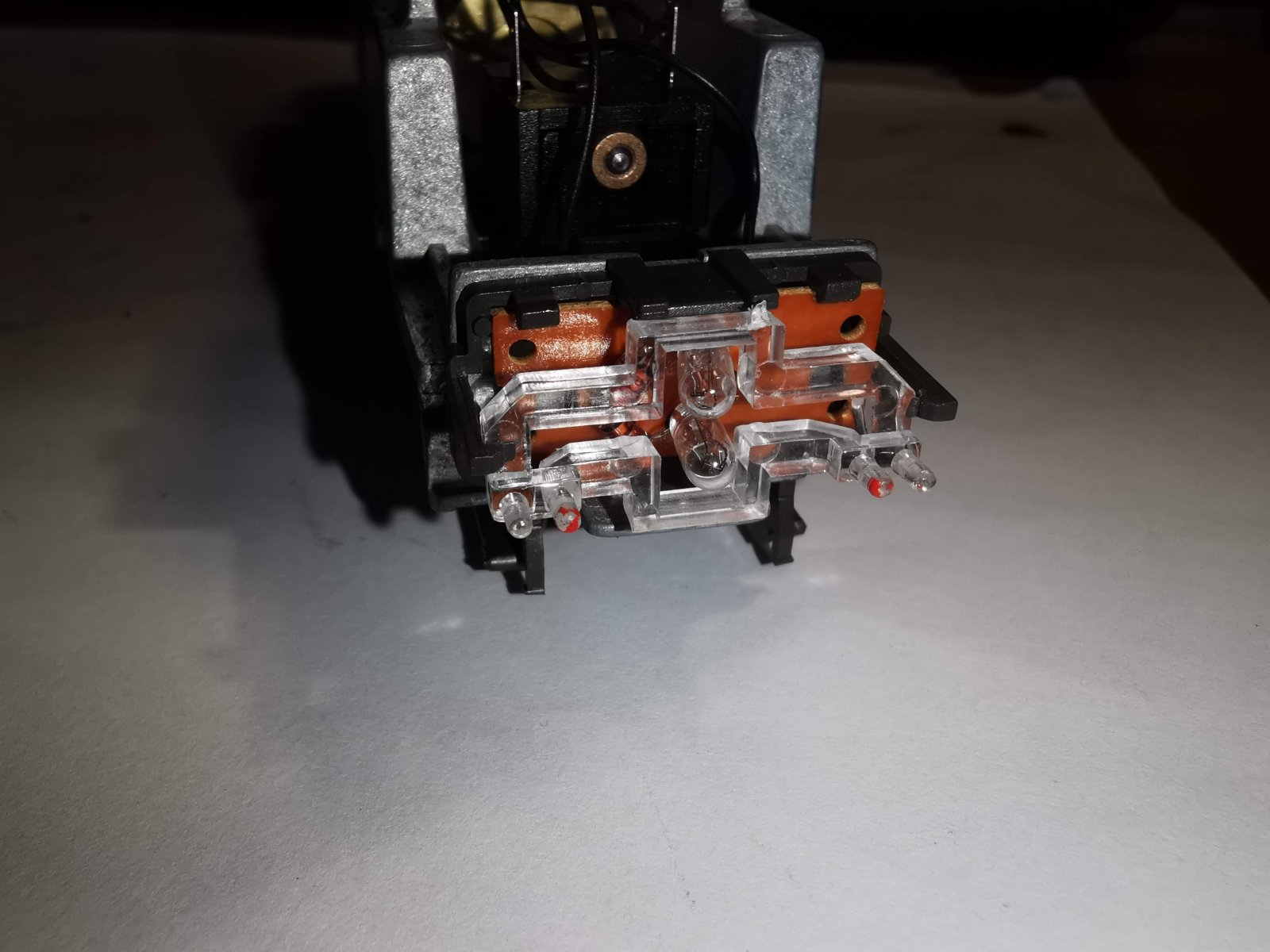

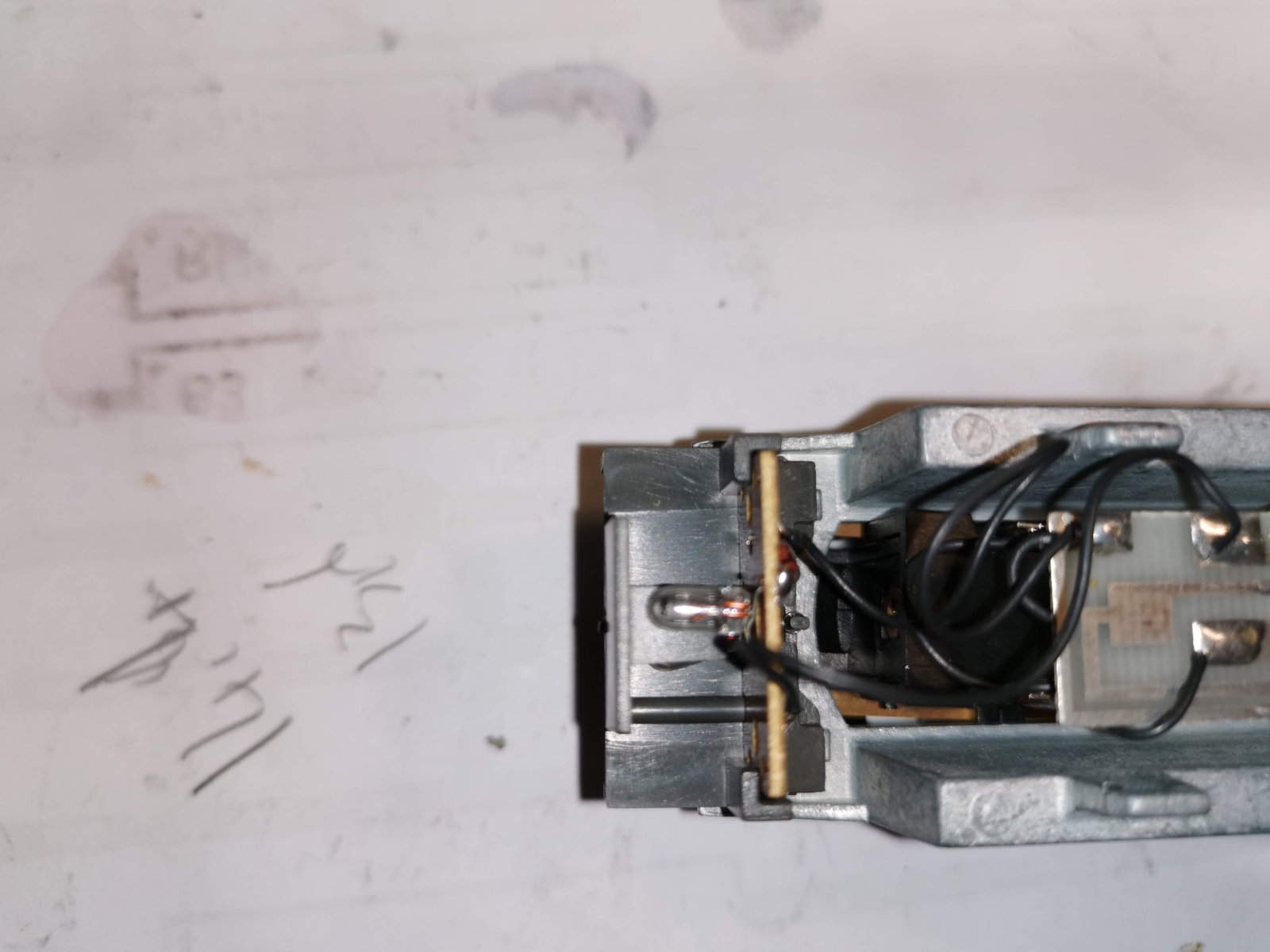

Una sola domanda , a differenza della tua loco io ho quattro luci, invece che due come sulla tua loco, rossa e bianca su entrambi i lati .
Ho fatto un test collegando entrambi le luci bianche al filo bianco del decoder ( uso esu es53611 8 poli ) e entrambi le luci rosse al filo giallo del decoder e naturalmente il filo blu come comune , ma come il risultato ottengo che quando la loco va in avanti si accendono entrambi le luci bianche , invece che bianche lato anteriori e rosse lato posteri e quando la loco va indietro si accendo su entrambi i lati le rosse ... dove ho sbagliato ??
Emanuele
Re: Digitalizzare E454
#9 Messaggio da sal727 »
Devi collegare una luce bianca da un lato e la rossa del lato opposto per il cavo bianco l'altra bianca e rossa al cavo giallo e non due bianchi e due rossi come hai fatto.

Grazie Salvatore. Immaginavo che quella fosse la soluzione... Grazie mille
