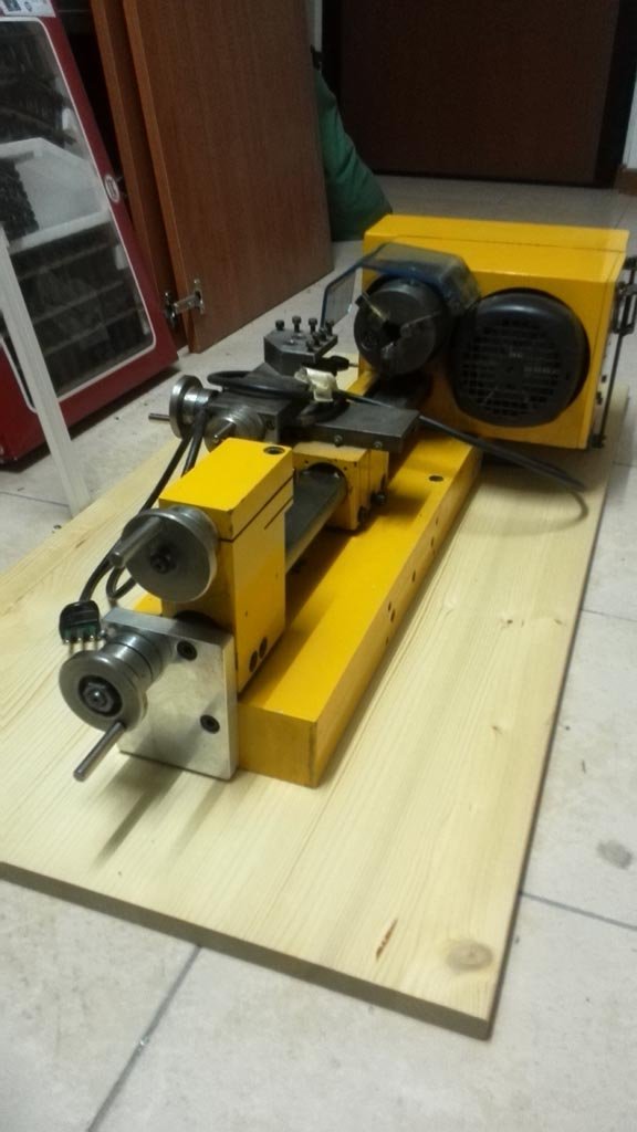

Io ho acquistato questo tornio usato un anno fa. É un Hobbymat e l'ho pagato 300 euro.
Francamente non so dirti come funziona perchè non l'ho ancora installato su un banco; inoltre ho iniziato ad acquistare degli utensili e a vedere qualche tutorial su youtube. Vedere un tornio in lavorazione è quasi terapeutico..
Posso solo dirti che la la trasmissione a cinghia e che è abbastanza silenzioso.
Non riesco apubblicare il manuale perchè il file pdf è di grandi dimensioni, ma se cerchi in rete lo trovi.

Bello Ed, i movimenti delle manovelle per lo scorrimento sono fluidi? Lo chiedo perché la fresatrice Proxxon non è proprio fluida.
Il costo è quasi la metà di quello della Proxxon, se fosse giustificato da qualità superiore oK, ma non vorrei pagare il Nome, come a volte capita.
Per questo spero che chi come te ne ha uno mi sappia consigliare.

Da qualche prova fatta tempo fa i movimenti del carrello sono abbastanza fluidi, ma come dicevo, fino a quando non lo installo su un banco di lavoro non posso esprimermi in merito.
Ha anche l'avanzamento automatico che funziona abbastanza bene.
Qui un video che ho trovato su youtube:
Se cerchi ne trovi di altri, anche di persone che hanno fatto modifiche alla macchina.
