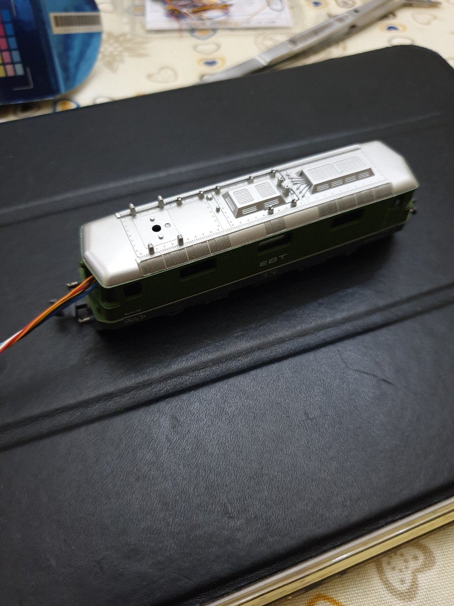

Charlie63
Messaggi: 262
#4287 Messaggio da Charlie63 »
Il video è di poco aiuto perché le pcb sono differenti da quelle delle 3 loco in mio possesso...
In ogni caso su ogni pcb ci sono 2 condensatori, 1 induttanza 1 diodo, 1 resistenza e 6 fili. (Tutti contrassegnati sulla scheda)
2 dei led (L+ L-)
2 del motore (M+ M-)
2 dei carrelli. (TL TR) traction left, traction right
In teoria, sarebbe tutto da eliminare tranne le 2 resistenze (sono quelle di limitazione per i led) collegare i fili del decoder ai rispettivi fili sulla pcb e quelli dell'illuminazione sulla piazzola dove adesso c'è il positivo del diodo, senza smontare nulla.
Ancora più semplice sarebbe scollegare solamente i 4 fili (M+ M- TL TR) e unirli a quelli del decoder senza dissaldare niente dalla pcb e saldare le 2 uscite per le luci al positivo dei diodi.
In quanto al decoder,nel mio caso uno Zimo mx 617, sta all'interno della loco con la pcb ancora integra (come vedi in foto, ho fatto uscire i fili da un finestrino per non tagliarli)

Ho scritto erroneamente 2 condensatori e 1 induttanza...ma come si vede in foto c'è solo 1 condensatore e non esiste l'induttanza...
Refuso credo dovuto alla loco che ho digitalizzato oggi (BR151) su cui era presente.
Appena ho tempo, provo a montare il decoder su una RE4.

Una volta alimentato il decoder qual'è la tensione di uscita per alimentare i led? mi spiego meglio, è necessaria una resistenza di caduta o il decoder eroga l'alimentazione a 3V per il led?
Charlie63
Messaggi: 262
#4290 Messaggio da Charlie63 »
Il led è a 3 volt, ma l'uscita del decoder dà la tensione massima quindi serve una resistenza (già presente sulla pcb 3.3k).
Poi mi pare si possa anche modificare tramite un CV ma non ricordo quale.
Ho collegato per prova il decoder, con una cablaggio provvisorio, senza accorciare i fili, solo per vedere se era come pensavo... e ha funzionato al primo colpo..
Quando torno a casa posto le foto di come è adesso, poi farò il cablaggio come si deve.
