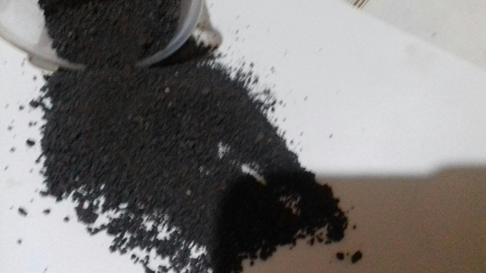

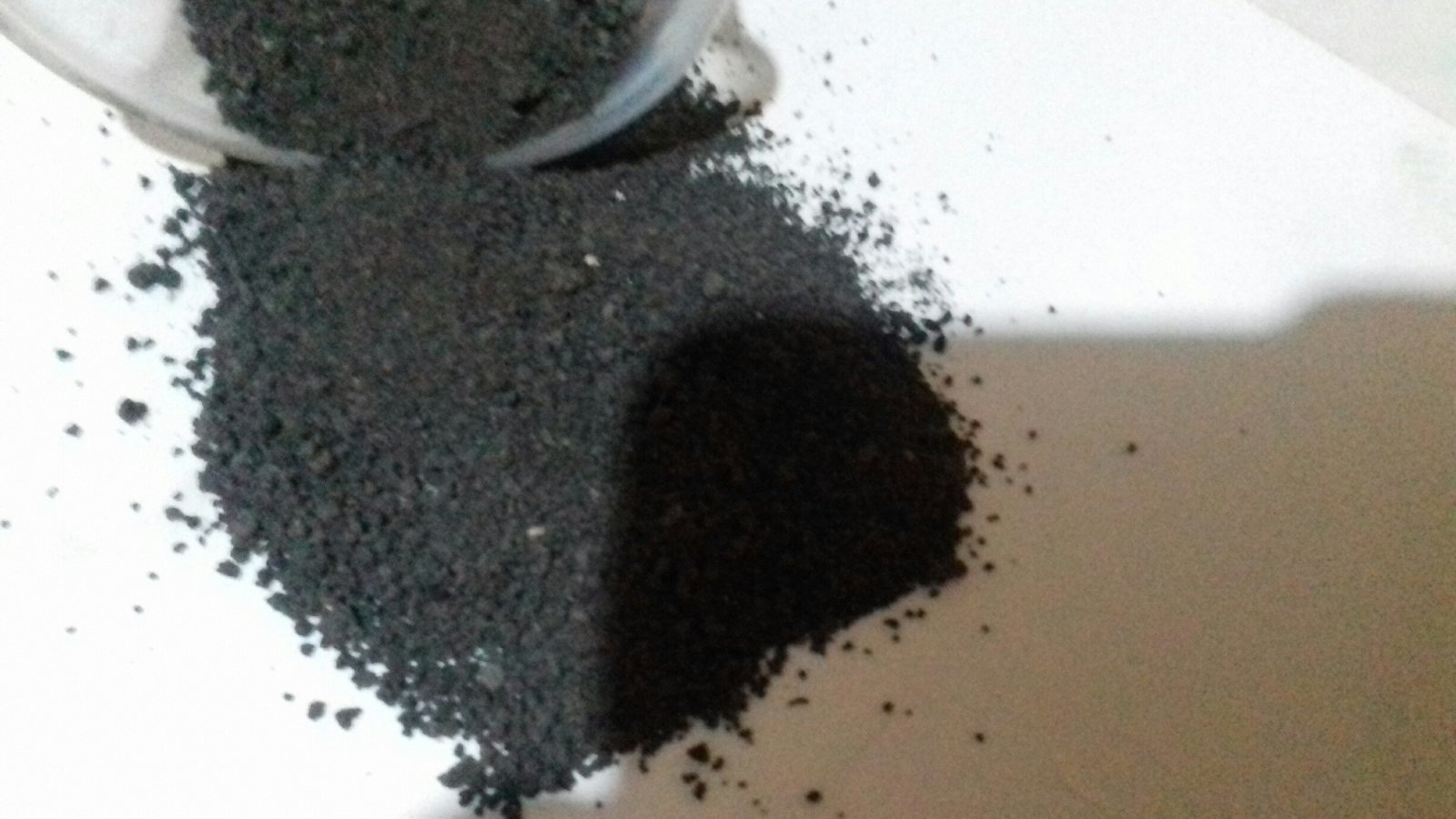

...chiedo consigli e suggerimenti se si può usare la sabbiolina di pietra lavica come ballast tra le traversine dei binari davanti la stazione... è mia idea posizionarla ai lati dei binari che entrano in galleria solo nei tratti visibili....
..si chiede se, in caso di utilizzo, sia il caso di lavarla per eliminare la polvere che contiene... [101]

#306 Messaggio da C_A »
Le polveri naturali, come la sabbia, vanno setacciate, lavate ed essiccate (per quello che so io)!!!! A meno che non sia già stato fatto per altre situazioni!!

Criss Amon ha scritto: martedì 24 luglio 2018, 22:31 Le polveri naturali, come la sabbia, vanno setacciate, lavate ed essiccate (per quello che so io)!!!! A meno che non sia già stato fatto per altre situazioni!!
...che intendi per essiccate?.... [102]
Età: 68
Re: Il mio Gottardo da principiante
#308 Messaggio da C_A »
Bisogna togliere l'acqua, farla evaporare tutta. In pratica asciugata!! Io però non l'ho mai provata la procedura!

#309 Messaggio da FraPis »
Andrebbe anche calibrata

NinoLamezia ha scritto: martedì 24 luglio 2018, 20:40 ...chiedo consigli e suggerimenti se si può usare la sabbiolina di pietra lavica come ballast tra le traversine dei binari davanti la stazione... è mia idea posizionarla ai lati dei binari che entrano in galleria solo nei tratti visibili....
Non capisco Antonio perchè tu voglia usare questo tipo di polvere, quando la DeA ci fornisce di pietrisco in abbondanza. :?:

FraPis ha scritto: martedì 24 luglio 2018, 22:41 Andrebbe anche calibrata
Questo si fa col setaccio!! [264]

Excalibur ha scritto: martedì 24 luglio 2018, 22:49
...non è polvere....ma se calibrata bene è di dimensioni minori di quella DeA, chè tutti definiscono non in scala...poi verrà usata solo in determinati punti....in stazione, dove i treni sostano, il pietrisco tra le traversine è molto scuro...

#315 Messaggio da v200 »
Nulla impedisce di utilizzare ghiaie o altri conglomerati pulvirolenti, occorre però sanificarli con il lavaggio ed essiccazione come accennato da Francesco per eliminare acari, uova di insetti ed altri indesiderati ospiti che potrebbero popolare il plastico.
Per essiccare la ghiaia basta una vecchia padella mettere qualche manciata di ghiaia e oscillare sul gas affinchè sia asciutta ( lontano dalla vista delle consorti però :) )

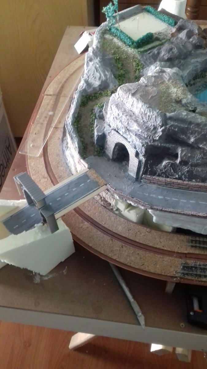

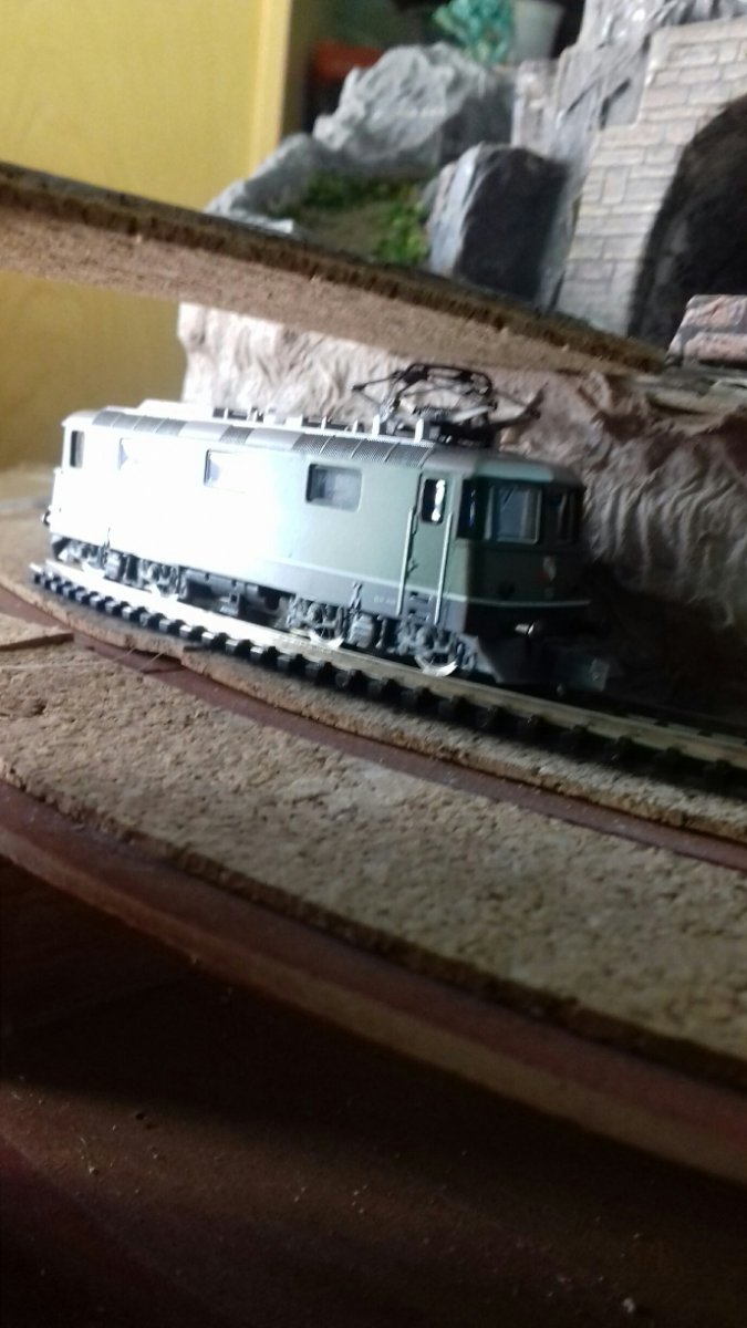

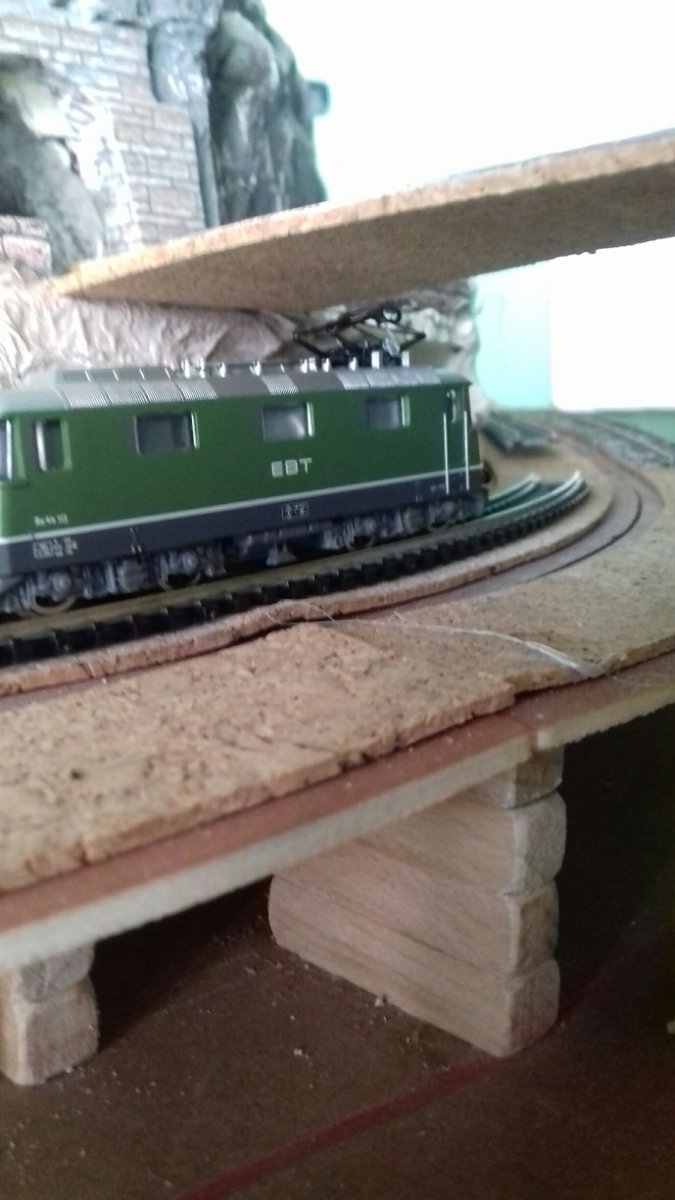

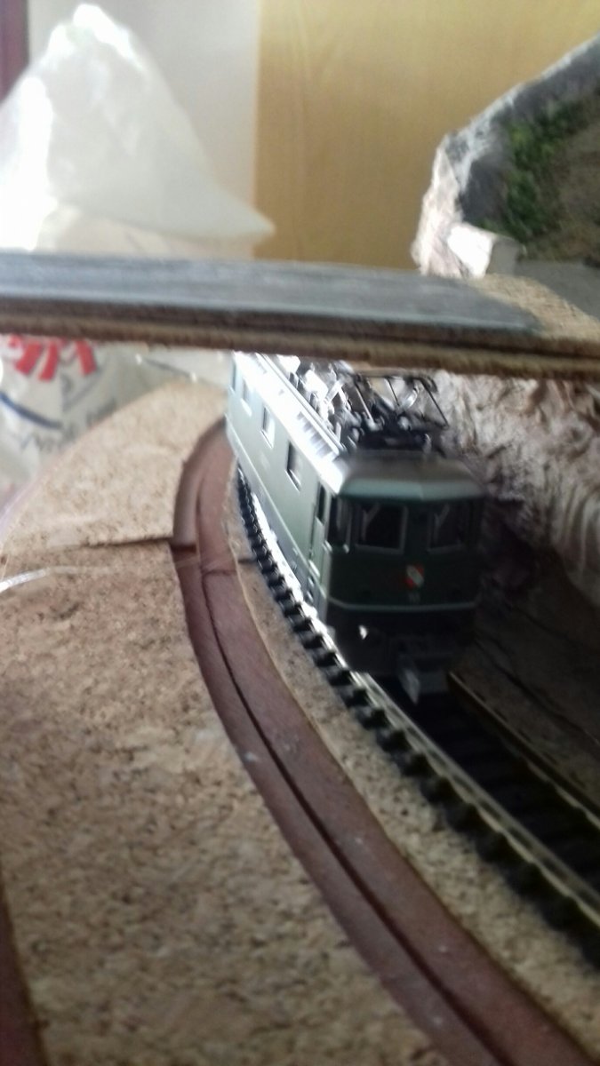

Ciao a tutti..eccomi nuovamente all'opera dopo aver risolto alcuni inconvenienti.
Posto delle foto di quanto sto realizzando e mi serve un consiglio in merito alla realizzazione del viadotto che simula l'ingresso nella cittadina.
Quanto vorrei sapere è: se è sufficiente lo spazio tra il pantografo della loco e il viadotto
Messaggi: 14354
#317 Messaggio da Egidio »
Guarda a vedre le foto e se la prospettiva non inganna direi proprio di no..
Per risponderti meglio dovrei, perche' non ricordo, sapere in che scala e' il tuo plastico. Saluti. Egidio. [51]
#318 Messaggio da Excalibur »
Ben ritrovato Antonio.
Io invece direi che se il pantografo passa senza urtare e subire danni, potrebbe andar bene, considerato che rimane sotto il viadotto non ci si rende conto se la distanza sia in scala, o meno.
Potresti postare, per favore, una foto con una panoramica più ampia ?
Mi piacerebbe vedere dove vorresti posizionare il viadotto.
NinoLamezia
Messaggi: 1094
Nome: Antonio
Città: Lamezia Terme
#319 Messaggio da NinoLamezia »
Egidio ha scritto: sabato 17 novembre 2018, 11:57 Guarda a vedre le foto e se la prospettiva non inganna direi proprio di no..
grazie Egidio per il tuo parere...quello che ti posso dire è che il pantografo è bloccato a metà apertura.................la scala è la N :mrgreen:

#320 Messaggio da NinoLamezia »
Excalibur ha scritto: sabato 17 novembre 2018, 12:12 Ben ritrovato Antonio.
grazie Alceo...il viadotto andrà posizionato alle spalle della zona lago..
#321 Messaggio da Excalibur »
Dunque, se non ho capito male, la strada dopo il passaggio a livello si infila sotto la montagna del laghetto, per sbucare poi al di là di questa ed infilarsi nuovamente e perdersi in un altro tunnel.
Se così fosse, è un'ottima idea.
NinoLamezia
Messaggi: 1094
Nome: Antonio
#322 Messaggio da NinoLamezia »
Excalibur ha scritto: sabato 17 novembre 2018, 12:34 Dunque, se non ho capito male, la strada dopo il passaggio a livello si infila sotto la montagna del laghetto, per sbucare poi al di là di questa ed infilarsi nuovamente e perdersi in un altro tunnel.
...si proprio così :mrgreen: :mrgreen:
tu hai la mente corta...questa idea l'avevo già postata tempo fà...ti suggerii anche a te questa possibilità :mrgreen: :mrgreen:
#323 Messaggio da Excalibur »
L'età avanzata, la mia, a volte fà brutti scherzi. [101]
Tutto sommato però, senza volerlo, abbiamo avuto quasi la stessa idea, tu infili la strada sotto la montagna di destra, io in quella di sinistra. :mrgreen: :mrgreen: :mrgreen: :mrgreen:
#324 Messaggio da sal727 »
Se mi è permesso vorrei fare un appunto, aprendo il tunnel stradale dietro al laghetto da come si vede in foto mi sembra che non sia, tecnicamente parlando, una soluzione valida visto che passerebbe in mezzo al lago o appena qualche millimetro sotto con conseguente infiltrazione di acqua, poi considerando che è una costruzione modellistica ci si prende la licenza di poterlo fare [98]
#325 Messaggio da Excalibur »
Se hanno realizzato il tunnel sotto la Manica Salvatore, credo che si possa realizzare anche questo. :mrgreen:
