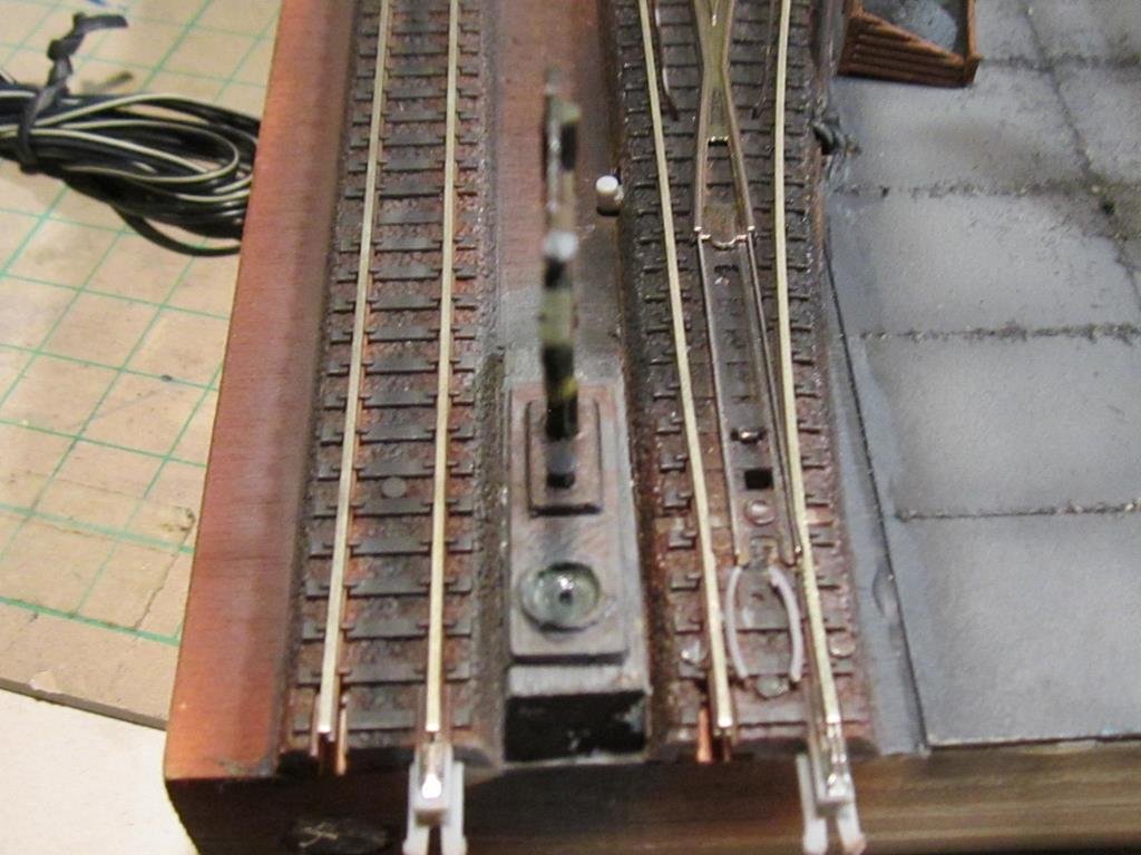

Ciao ragazzi,
scusate se in questo momento non sto pubblicando molto sui lavori ma sono incappato in un problema anomalo con un deviatoio Rokuhan che mi sta complicando il lavoro.
Subito pensavo che fosse il solito sganciamento del leveraggio lavorando sugli aghi per ripulirlo dalla colorazione come con il primo deviatoio, invece si tratta di una anomalia che non capisco come si sia prodotta.
Premesso che il deviatoio è nuovo ( con quasi solo un ora di lavoro ) è al test di controllo funzionava bene prima di posizionarlo, dopo la verniciatura è nato il problema di per se assurdo.
Ma andiamo con ordine:
il movimento degli aghi viene dato da un asta in plastica dove sono posizionate ad incastro delle barrette metalliche per essere attratte dai magneti quindi mossa a DX ed a SX. Alla sua estremità DX vista in pianta dal alto si trova uno scasso ad U in modo da muovere il leveraggio ad elle che porta a spostare gli aghi ( un movimento laterale di pochi mm ). Di per se un meccanismo semplice escludendo il piccolo PCB elettronico che commuta la corrente ai due rami del deviatoio.
Ora al esame visivo si notava che lo scasso ad U del asta non agiva più sul leveraggio risultando più ampia che il normale, ciò mi lasciava sconcertato.
Come può essere che un pezzo nuovo non sia più efficiente dopo un ora di utilizzo? Sarebbe comprensibile con molte ore di utilizzo che delle parti in plastica possano riportare un usura tale da pregiudicare la funzionalità. Esaminando i vari pezzi non si riscontravano difetti come imbarcamenti o svergolature dei componenti in questione o altre anomalie quindi il problema rimaneva solamente nello scasso. A questo punto ho provato a ridurne l' ampiezza incollandovi con colla ciano acrilica dei pezzettini di Profilati Evergreen, dopo un Oretta circa in modo che la colla avesse fatto ben presa ho carteggiato i pezzettini di plasticard in modo da pareggiarli con lo spessore del asta. Ora con il posizionamento degli spessori l' asta muoveva nuovamente il leveraggio ad L degli aghi, forse con più precisione di prima e forza. Non mi rimane che rimontare il deviatoio sul modulo ( un po faticoso ma con calma conto di riuscirvi ) e ritoccare la verniciatura che in qualche punto è saltata con la manipolazione.
Questa situazione mi ha un attimo basito, i prodotti Rokuhan sono validi in linea di massima ma capita che un pezzo possa nascere con dei problemi il che non pregiudica tutta la linea dei deviatoi. Anche con Marklin ho avuto una sorpresa su un deviatoio quindi calcolando sulle dimensioni dei pezzi si possono avere problemi tecnici una tantum.
Scusate se non ho messo foto ma sono stato assorbito dal lavoro per la riparazione ma ho voluto farvi partecipi del problema in modo da poter provvedere anche voi alla riparazione in caso del medesimo problemino che potreste ritrovarvi

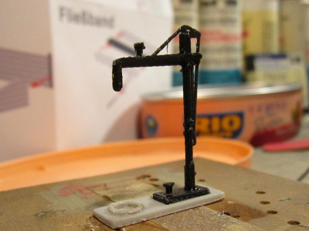

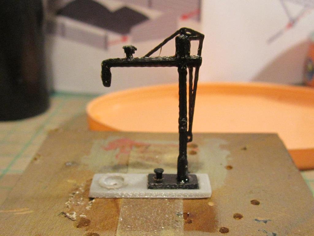

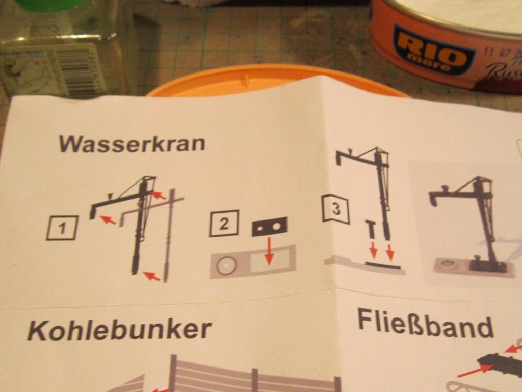

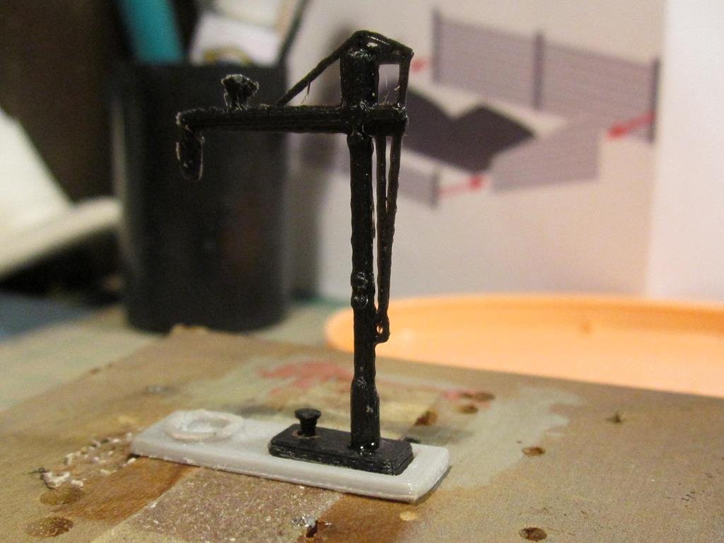

Finalmente terminata la parentesi sulla riparazione del deviatoio posso riprendere i lavori per arredare il modulo attiguo alla stazione sul lato DX.
Dopo la costruzione dei muretti di fondo ho iniziato ad assemblare una colonna idrica, visto la posizione un po esposta ho preferito posizionare un modello meno costoso che quello preso su Shapeways. Girando su ebay ho trovato un kit che faceva al caso mio prodotto da verdesigne 2010 in pla più resistente che l'ultra frost anche se con meno finezza di stampa ma vista la scala con una mano di fondo e colorazione quasi non si notano più qui il link
https://www.ebay.it/itm/Art-Nr-5011-Was ... :g:wGIAAOS oltre alla torre idrica il kit è composto da una piccola carbonaia e un nastro trasportatore per caricare il carbone sulle locotender ideale per il tipo di stazione che sto costruendo.

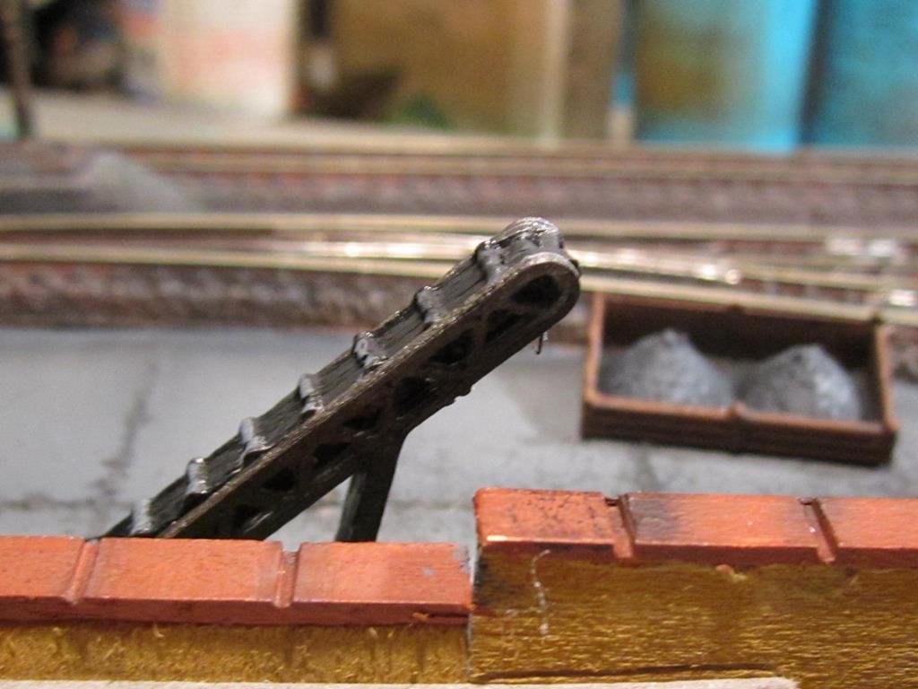

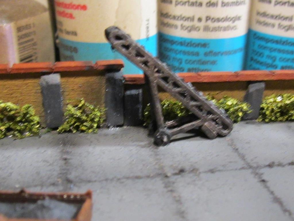

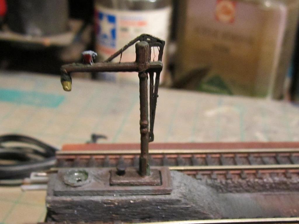

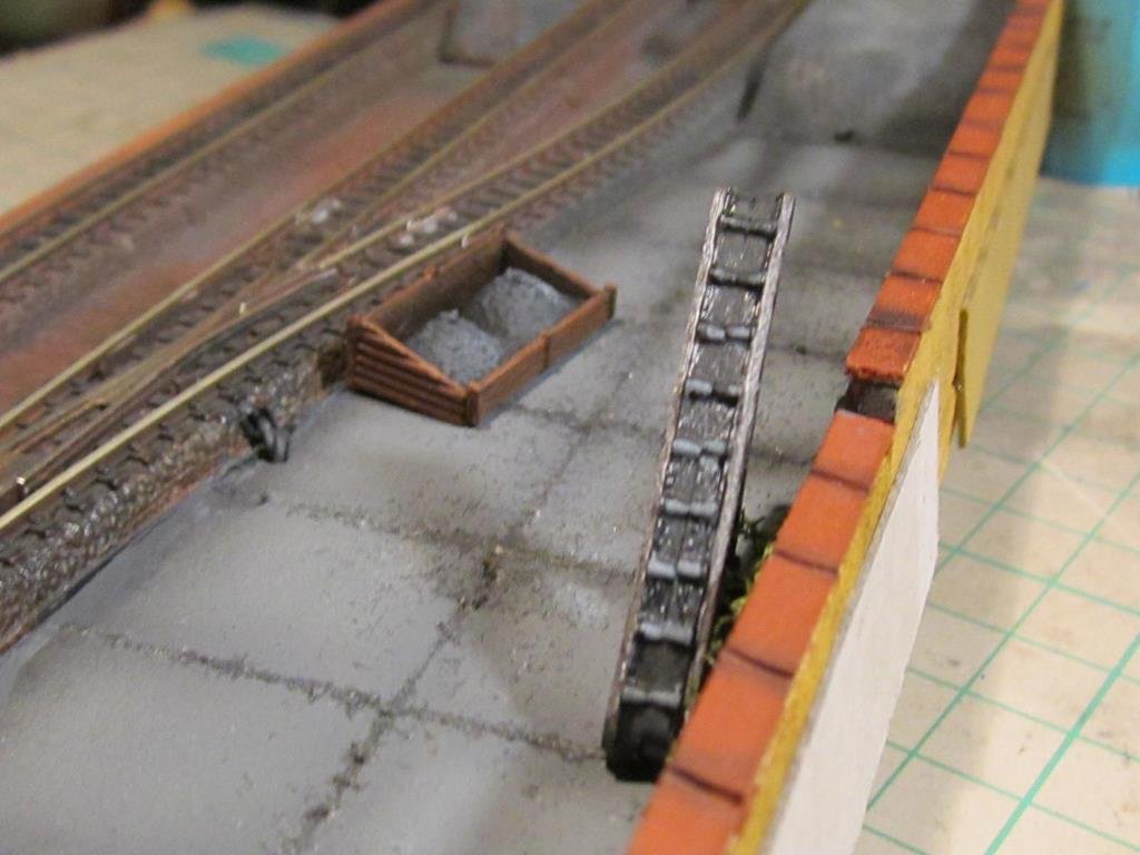

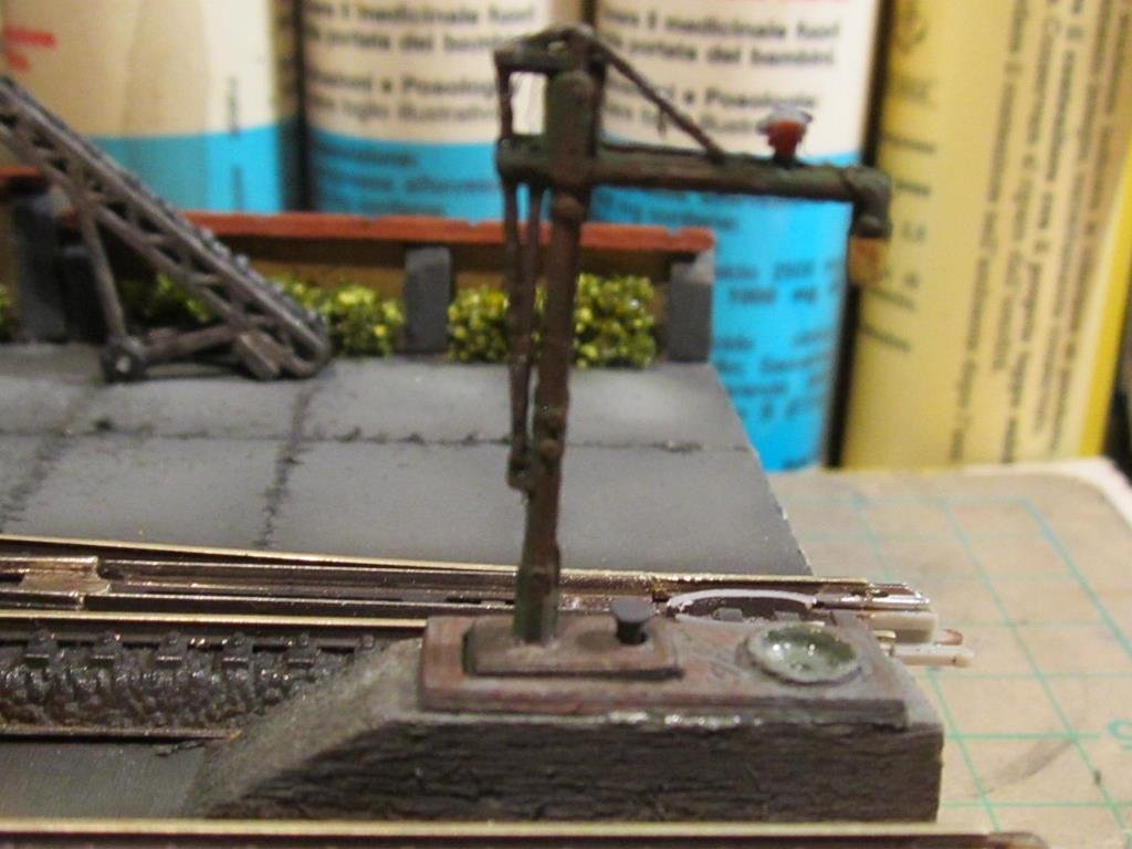

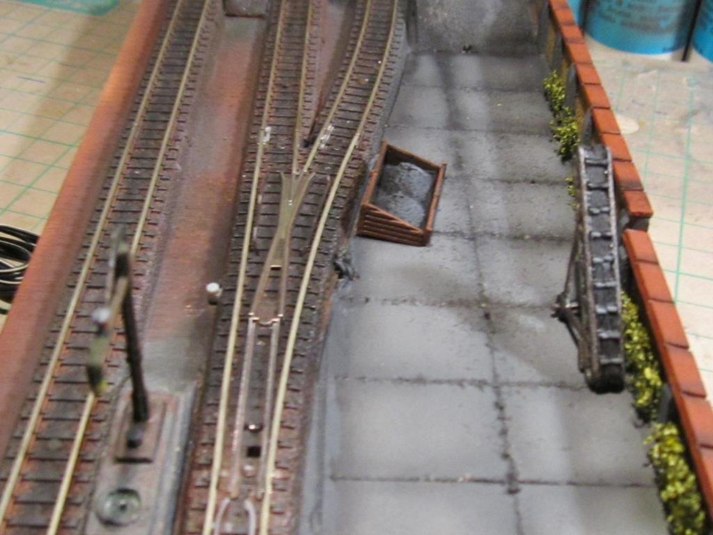

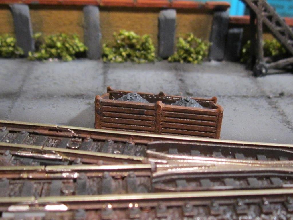

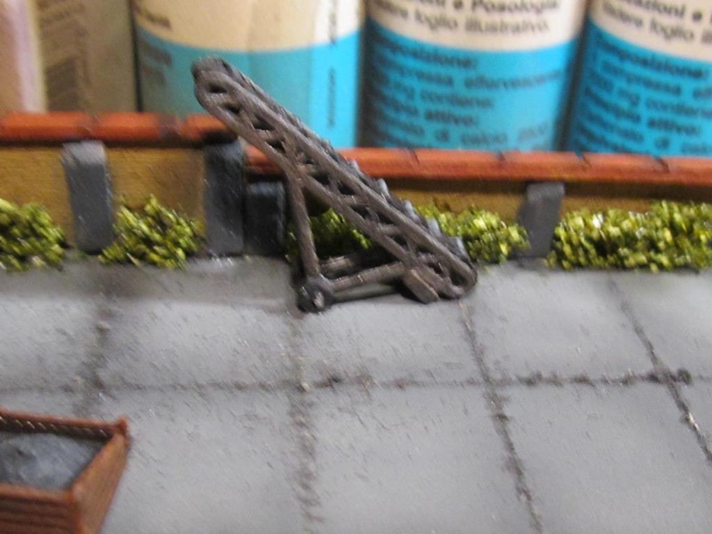

#384 Messaggio da v200 »
Finalmente sono stati terminati i tre accessori della verdesigne 2010 colonna idrica, piccola carboniera e nastro trasportatore per il carico sulle loco

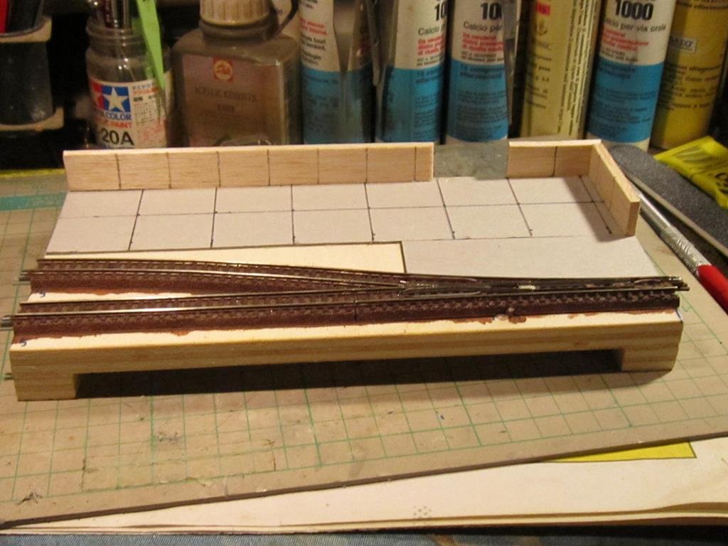

#391 Messaggio da v200 »
Anche l'ultimo modulo della stazione è in preparazione.

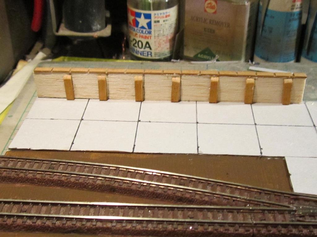

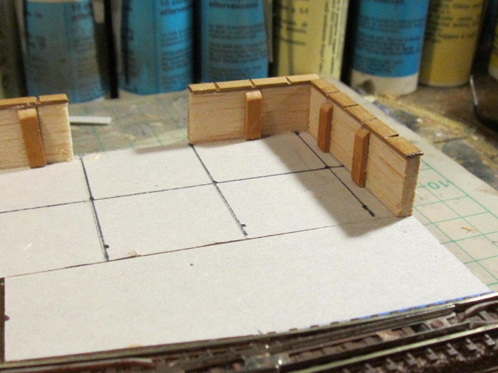

#396 Messaggio da v200 »
Tra un impegno e l'altro oggi sono stati posizionati i pilastrini e le tegole sui muretti del ultimo modulo. Qui andranno posizionati lo stellewerk ( cabina di manovra ) e forse un piccolo fabbricato di servizio

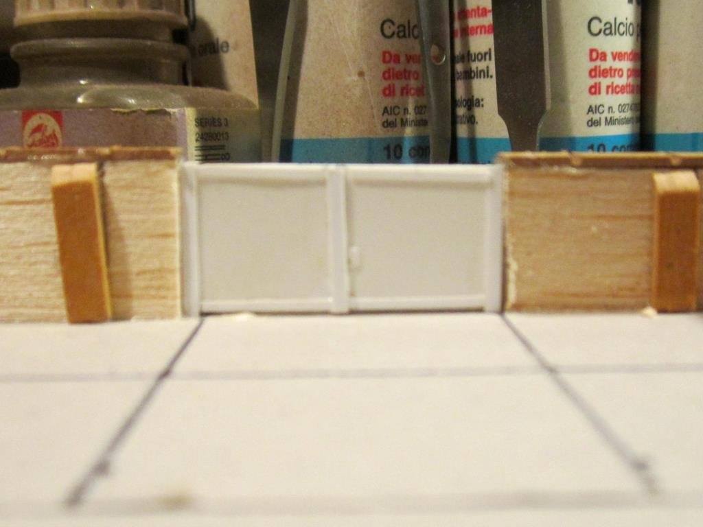

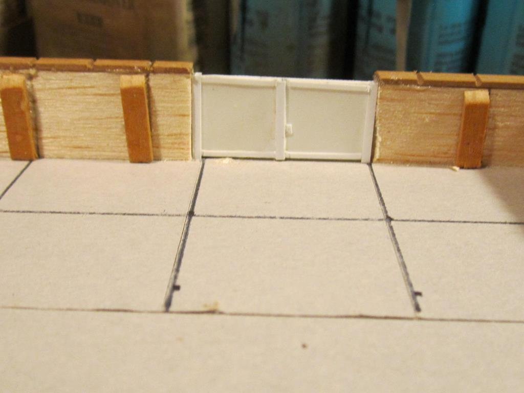

#399 Messaggio da v200 »
Con un po di pazienza il cancello per l'area di carico/scarico è stato costruito, devo stuccare una lieve fessura tra muretto e pilastrino reggi cancello
