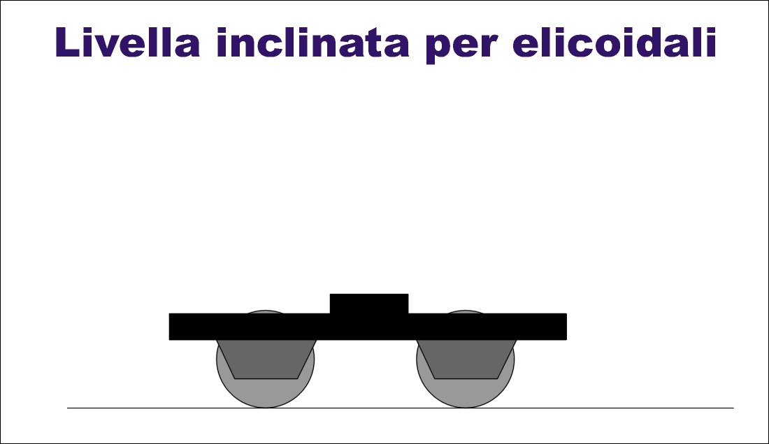

Ora. Dobbiamo prendere un vecchio carrello della Lima, il più disastrato e antimodellistico possibile... Per non rovinare autocostruzioni future, utilizziamo ciò che non serve più. :wink:

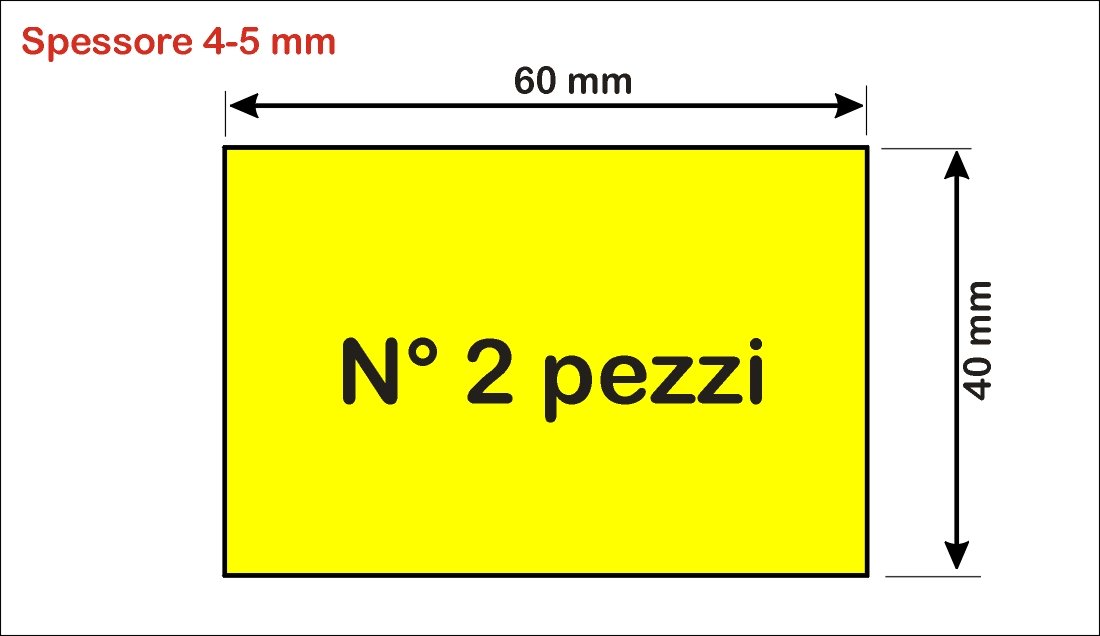

Per prima cosa bisogna tagliare 2 pezzi di plexiglass, di spessore 4-5 mm, o materiale duro e rigido, facile da lavorare (il plexiglass lo è).

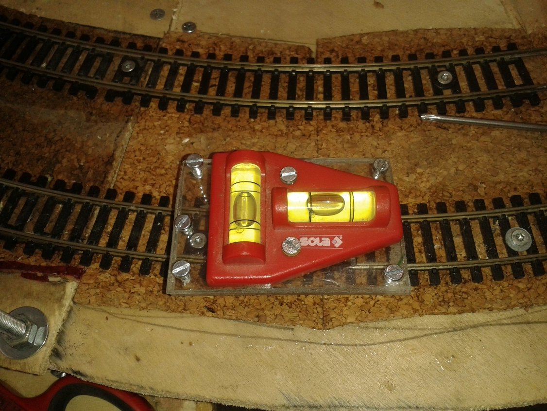

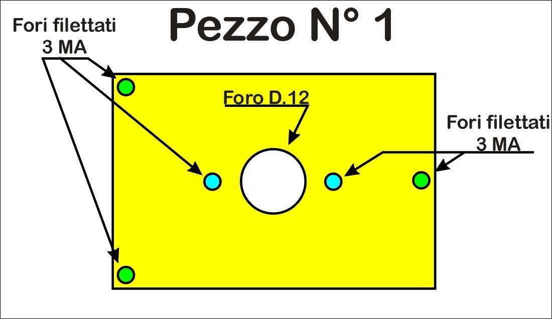

Ora bisogna forare i pezzi.
Il pezzo N°1 è quello che andrà avvitato al carrello, tenendo conto anche degli ingombri e spazi del carrello stesso.
I fori verdi sono per la regolazioone della pendenza.
I fori azzurri per il fissaggio sul carrello stesso

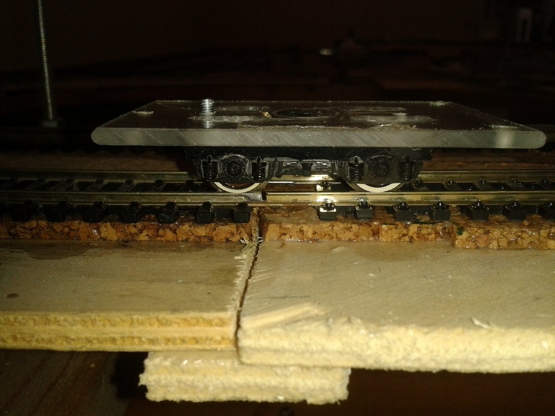

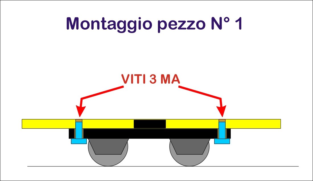

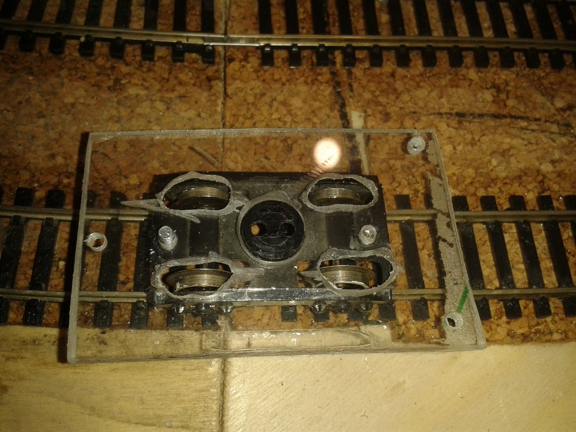

Installiamo la lastra "1" di plexiglass sul carrello. verificando anche che i bordini delle sale non tocchino (com'è successo a me)
Ho dovuto creare delle asole per non che i bordini interferissero con lo scorrimento.
A questo punto, se tutto scorre bene senza inceppi, si prosegue con la costruzione della seconda lastrina.

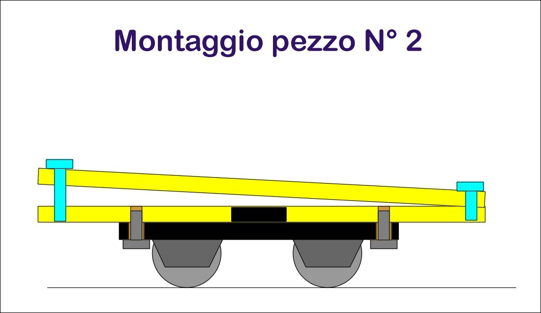

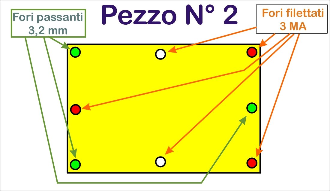

La seconda lastrina avrà i fori di fissaggio bolla, i fori di fissaggio sulla prima ed i registri di pendenza.

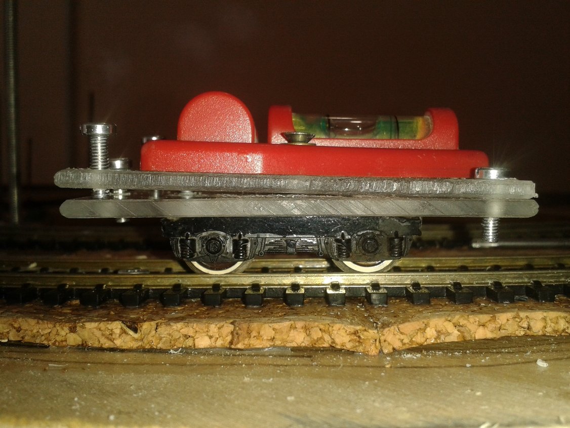

Non ci rimane che installare la lastrina "2" sopra la "1"
Installiamo anche la bolla e prepariamo la taratura.

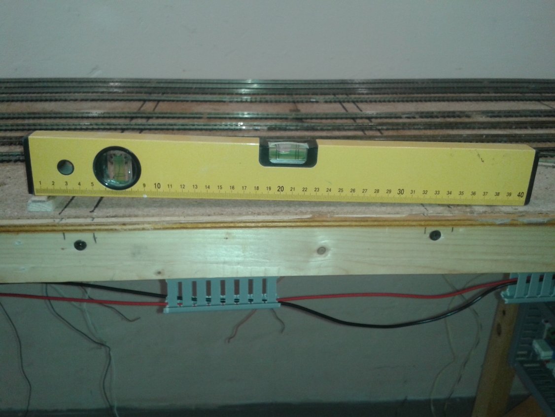

Per la taratura ho preso la bolla, lunga 42 cm e l'ho spessorata da un lato, fino a portarla ad una pendenza del 2,6% circa (10,92 mm) arrotondati a 11 mm.
Ho registrato le viti di regolazione e serraggio finché la bolla non ha segnato "piano".
A questo punto ho iniziato a registrare le salite del primo elicoidale del mio plastico. verificando pendenza di salita e pendenza parabolica
Nel caso delle foto ero ancora ad una pendenza inferiore al 2,6%

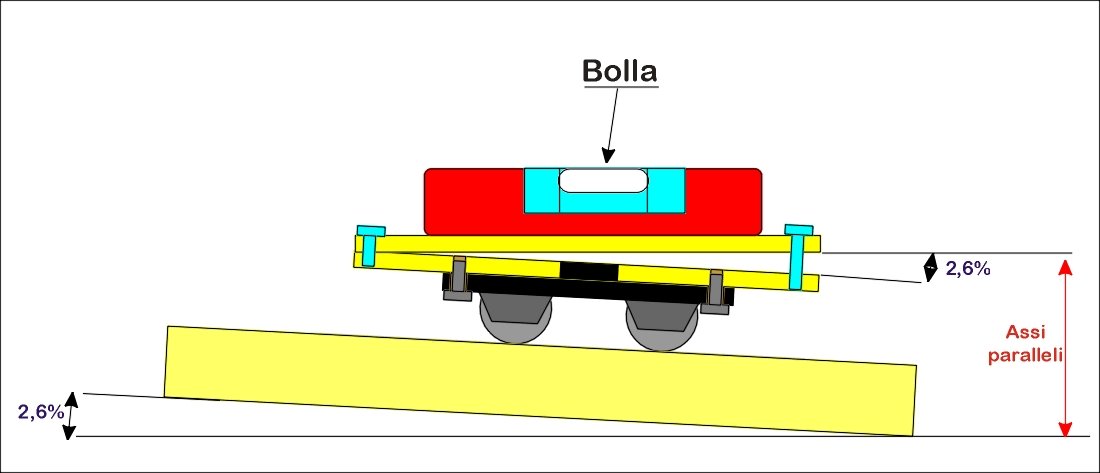

Ciao Roberto, scusa se non ho capito ma forse l'argomento mi è sempre stato ostico; potresti chiarire meglio la fase della taratura con la bolla lunga? non sono riuscito a capire cosa significa:
"Ho registrato le viti di regolazione e serraggio finché la bolla non ha segnato "piano".
Grazie!
Paolo
Messaggi: 6522
Re: Costruzione dima per pendenza salite
#19 Messaggio da roy67 »
E' molto semplice:
Ho messo la bolla lunga inclinata al 2,6%, inserendovi sotto, da un lato, uno spessore di 11 mm (pari al 2,62% della pendenza su 420 mm).
Si può utilizzare qualsiasi altra cosa, l'importante è che sia dritta, rigida e di una lunghezza precisa, dalla quale calcolare bene l'inclinazione.
Io ho usato la bolla in quanto è dritta e di alluminio (rigida e non piegata).
Vi ho appoggiato sopra un pezzo di binario. L'ho fissato con il nastro isolante alla bolla.
A quel punto ho posizionato sopra l'attrezzo ed ho iniziato a tarare le viti di registro finché non ha segnato che era in bolla, in piano (nonostante fosse inclinata del 2,6%).
Farò qualche altra foto per chiarire il concetto di taratura.

Ragazzi... Vi ho fatto un disegno... Se non capite... Vedetevela con voi stessi.... :shock: :shock: :shock: :shock: :shock:
