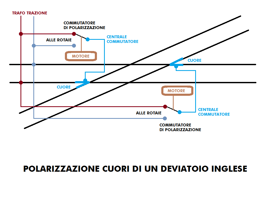

Come da titolo, colto da personale disperazione per il grado di ruggine accumulato sull'argomento, sono a chiedere lumi circa il deviatoio in oggetto.
Sotto, il deviatoio in questione :
Il punto non è come polarizzare il cuore scambio, in sè. Ma come gestire la corretta polarizzazione per effettuare anche le deviate.
Tutti gli schemi che ho trovato in rete (in particolare quello in foto sotto) propongono un itinerario che incrocia per il centro del deviatoio, ma non considera minmamente la possibilità di deviata.
Immagine (fonte immagine)
Per azionare le due coppie di aghi uso un circuito ad azionamento a pulsante (che da un impulso): quello per l'azionamento di motori servocomando. Con questo sistema gestisco, tramite un relè monosatabile a due piste, le luci di deviata sul sinottico, l'altra pista resta vuota. Per ogni relè (per il deviatoio ne dispongo di una coppia), restano disponibili le piste per la gestione della polarizzazione del cuore scambio.
Il punto è che con due relè gestisco solo due posizioni: per il lato V1-V3 e altrettanto per il lato V2-V4 (vedi schema sopra). Ho solo 4 possibilità di combinazione. E sono valide solo per l'incrocio.
MA non per la deviata, dove i due cuori scambio hanno polarità uguali (e non inverse come per l'incrocio). Per deviata intendo passando da V1 a V4 e da V2 a V3 e viceversa.
Come fare per far si che un convoglio possa entrare da qualunque delle 4 direzioni e trova la corretta polarizzazione? Ci sono solo 4 delle 6 possibili combinazioni soddisfatte... Ne mancano due.
Quale tecnologia applicare, evitando l'uso di Reed e magneti a bordo locomotiva?
Inoltre non capisco cosa intendono nello schema, B1, B2 eccetera... sono pedali?
Grazie infinite a chi ha capito la domanda e fornirà qualche indicazione.

Re: Comandi elettrici deviatoio inglese doppio Roco art.42451
Scusa Marco, ma le opzioni sono effettivamente 4. Non capisco cosa intendi per deviata.
Le diciture B1, B2, B3 e B4 si riferiscono ai commutatori interni ai motori da collegare alle clip delle rotaie e al trafo trazione.
Mentre M1 ed M2 sono i motori. Se usi i motori Roco, sia a vista che sottoplancia, non dovresti avere problemi.
Poi in grigio ci sono A, B che sono le rotaie destra e sinistra del deviatoio e C che è il cuore da polarizzare.
Però noto che qui C, che è il cuore, è collegato direttamente ad un polo del trafo trazione e non va bene, invece dovrebbe essere collegato al centrale di commutazione.
Prova a seguire questo schema:
In pratica hai in azzurro i cuori collegati rispettivamente al polo centrale dei commutatori e le rotaie collegate al trafo trazione ed ai poli di uscita dei commutatori (rosso e grigio).
Il commutatore di polarizzazione sono i contatti ausiliari interni al motore.
Se utilizzi dei relè esterni al posto dei motori Roco con commutatori ausiliari, devi usare relè bistabili collegando le bobine a dei pulsanti.
Però non mi è chiaro cosa usi per comandare gli aghi del deviatoio; se posti uno schema sarebbe ottimo.

#4 Messaggio da MarcoMN »
Si, capito. Edgardo, io uso il circuitino di Vasile, quello per i servocomandi aeromodellistici. Solo che ho aggiunto un relè azionato da un microswitch che mi cambia lo stato (la leva stessa del servocomando lo aziona, girando da una posizione all'altra). Il relè monostabile mi cambia lo stato dei led sul sinottico e mi cambia anche la polarizzazione di uno dei due cuori scambio dell'inglese.
Smanettando (e il tuo schema chiarisce alcune cose) ho capito qualcosa:
4 sono gli stati: - 2 dritti ( che si incrociano) - 2 deviati che effettuano una curva (V1-V4 | V3-V2 seguendo lo schema del primo post).
Se collego il cuore scambio opposto al lato degli aghi di entrata, ottengo che si polarizza tutto giusto sia incrociando che curvando ( i 4 stati di cui sopra).
Intendo che, ad esempio se provengo da V1 e devo andare a V2 (incrocio dritto) se cambio lo stato degli aghi (V1-V3) si aziona la polarizzazione del cuore scambio opposto, cioè quello più vicino a V2-V4. E Viceversa.
Come qui:Immagine
Io credevo di dover cambiare stato nel cuore scambio più vicino al lato di provenienza. Questo induce in errore.
Unico neo: non puoi tallonare assolutamente. Si verifica corto perchè il cuore opposto all'ingresso (e vicino al binario di uscita da tallonare) ha la polarità invertita.
La cosa stravolge il quesito iniziale: per ottenere anche la tallonabilità come potrei fare? Quale artificio serve?
