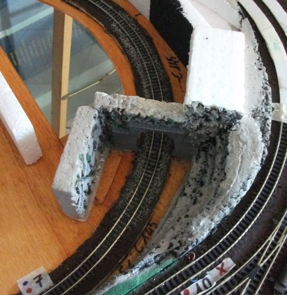

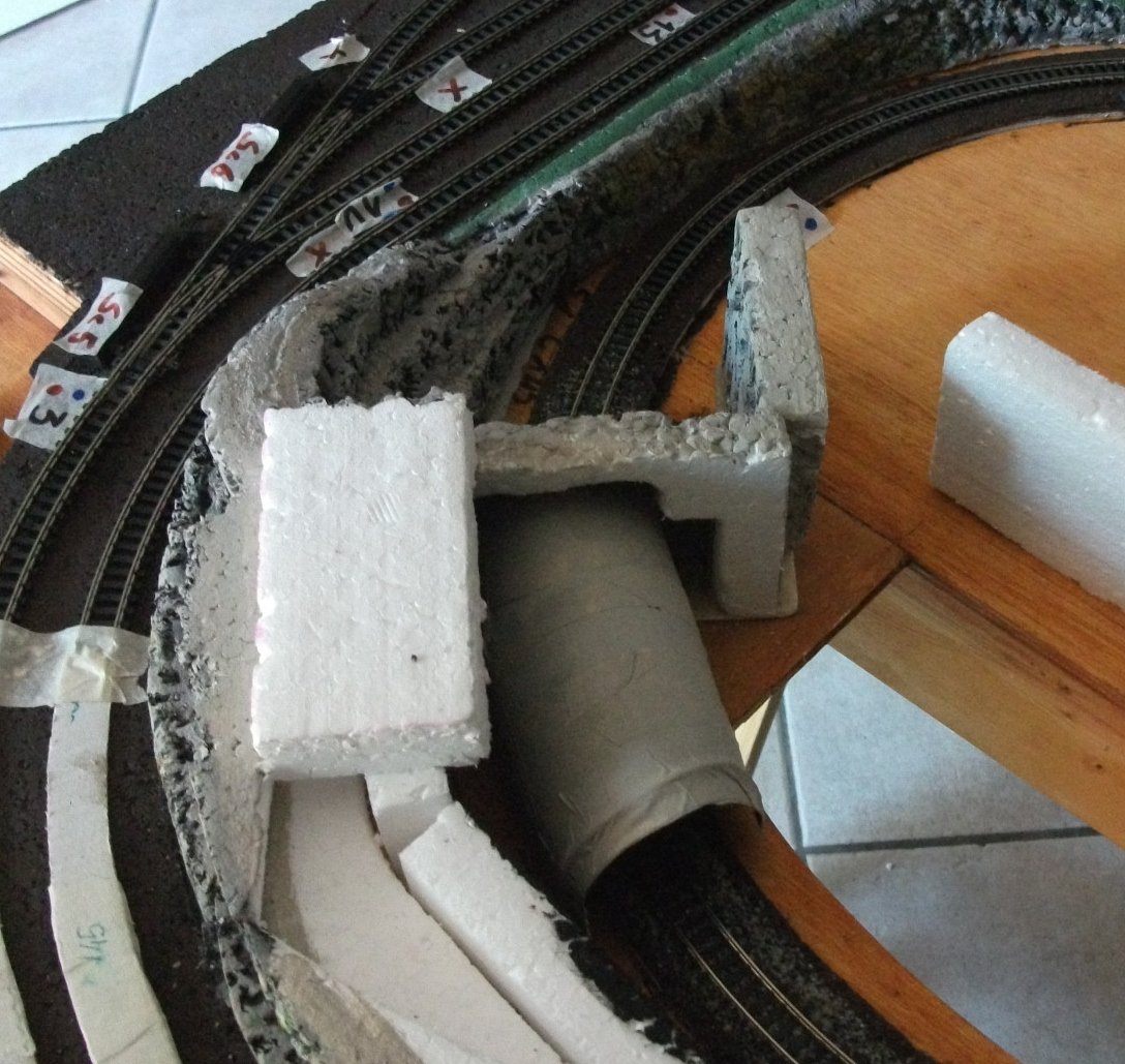

Nottetempo ho sviluppato il rullino ed ecco le tanto acclamate foto.

Sì forse ho capito male.... però la procedura "corretta" (anche se in effetti non è assolutamente un dogma....) sarebbe:
completare il circuito anche nei collegamenti elettrici;
provarlo più volte sia con i rotabili che per quanto riguarda connessioni e comandi vari;
procedere con il paesaggio... unica "deroga" sarebbe la posa dei portali, dato che possono influire e non poco con la circolazione... ovviamente, dato il tipo di costruzione, a fascicoli, seguire questa procedura porterebbe a tempi biblici per la realizzazione, quindi è indispensabile un approccio leggermente diverso... però io la parte paesaggistica vera e propria (montagne comprese) la rimanderei al momento che il circuito sia completo e funzionante... pensa solo al fatto che una volta posata la montagna tu ti ritrovassi a qualche magagna proprio in quel tratto... a meno che tu la montagna non l'abbia prevista rimovibile.... comunque ovviamente sei liberissimo (e ci mancherebbe altro!!!!!!) di procedere come ritieni più giusto... io non so se ci riuscirei... forse è per questo che ho deciso di non fare questa cosa....

Ma santa pazienza Giacomo, io sto procedendo esattamente come stai suggerendo, basterebbe leggere i miei interventi qui ed altrove per capirlo.
Fin dal principio ho dato importanza prioritaria al tracciato, ai suoi collegamenti elettrici ed al suo buon funzionamento, avendo approntato anche il quadro sinottico di comando, provando e riprovando ogni nuovo tratto di binario posato, scambi motorizzati e quant'altro, lasciando in secondo piano tutto il contorno, dato che non ho nessuna fretta e che verrà rifinito in seguito, ma sono stato criticato da più parti per questa mia scelta.

Però scusa, allora perchè posi ora la massicciata perchè dici che poi non potrai intervenirci per via della montagna? Io l'ho capita così.... comunque ripeto... segui il metodo che preferisci, l'importante è divertirsi alla fine no?
Buon proseguimento!!!!!
#617 Messaggio da Excalibur »
Sotto la montagna non occorre spargere il pietrisco, perchè questo non si vede, io l'ho soltanto messo sotto l'arcata del ponte ed un pò più avanti verso l'interno a vista, che interessa soltanto uno spezzone di binario, o poco più e di conseguenza un solo spezzone fissato non inciderà di certo sulla chiusura dell'intero tracciato. [257]

Excalibur ha scritto: domenica 17 giugno 2018, 14:49 Sotto la montagna non occorre spargere il pietrisco, perchè questo non si vede, io l'ho soltanto messo sotto l'arcata del ponte ed un pò più avanti verso l'interno a vista, che interessa soltanto uno spezzone di binario, o poco più, che è stato di conseguenza fissato e questa operazione non inciderà di certo sulla chiusura dell'intero tracciato. [257]
a ben ragione Giacomo a fraintendere....continui a dire che hai posato il ballast sotto l'arcata del ponte e non del portale :mrgreen:
#619 Messaggio da Excalibur »
NinoLamezia ha scritto: domenica 17 giugno 2018, 14:53 a ben ragione Giacomo a fraintendere....continui a dire che hai posato il ballast sotto l'arcata del ponte e non del portale :mrgreen:
Ti ci metti pure tu ora ?
Due le cose : o non riesco a spiegarmi io, o non capite voi.
Chiamala arcata, chiamala portale, chiamala pure come ti pare, ma non si vede dalle foto quanto ballast ho posato?
Lo ripeto ancora una volta, il pietrisco posato interessa soltanto uno spezzone, o poco più, fino a dove cioè può arrivare a vedere un occhio curioso come può essere il tuo. [103]

Alceo, chi non conosce sufficientemente il cronoprogramma della raccolta DeA è normale che dica che occorra completare prima il tracciato e solo successivamente il resto, lo avrei fatto anche io e senza la necessità di suggerimento alcuno, ma nel nostro caso occorre fare di necessità virtù altrimenti occorre aspettare parecchi mesi prima di avere tutti i binari e poi si dovrebbe iniziare tra circa un anno, e nel frattempo? nel frattempo, come dice Antonio, l'interesse muore e con esso anche le nostre lunghe pagine postate in questo bellissimo forum, se non c'è qualcuno che in qualche modo cerca di portare avanti il discorso dimmi tu cosa ci sarebbe da scrivere sulla raccolta [102]
Detto questo secondo il mio personale parere avresti potuto posare il ballast fino al passaggio a livello, considerando che il PL è uno dei punti "fissi" del tracciato (senza fissarlo non è possibile completare neanche la strada) non credo si possano avere problemi di disallineamento in quel piccolo tratto.
Una curiosità... ma il ballast l'hai posato con lo spargitore o manualmente? mi sembra un po' disomogeneo per essere stato posato con l'utilizzo dello spargitore [102]

Francesco, non è che attendo di completare il tracciato prima di dedicarmi al paesaggio, infatti sto andando avanti progressivamente con la costruzione di rocce, montagne e quant'altro la DeA propone, io mi riferivo ai particolari ed alle rifiniture, per quelle c'è sempre tempo.
Ho fatto l'errore di fissare il portale della galleria e relative rocce e non mi andava di scollarlo, lo spargitore non vi passava sotto, pertanto ho posato il pietrisco col metodo da me inventato della siringa ed ho fatto un altro errore nel non rifinirlo prima di spargere il liquido collante, ma poco importa, all'interno della galleria non si noterà neppure e per quel piccolo tratto posato all'esterno penso di rifilarlo con il taglierino, scollarlo tutto e ricominciare daccapo, non se ne parla neppure, rischiando magari di fare danni.
