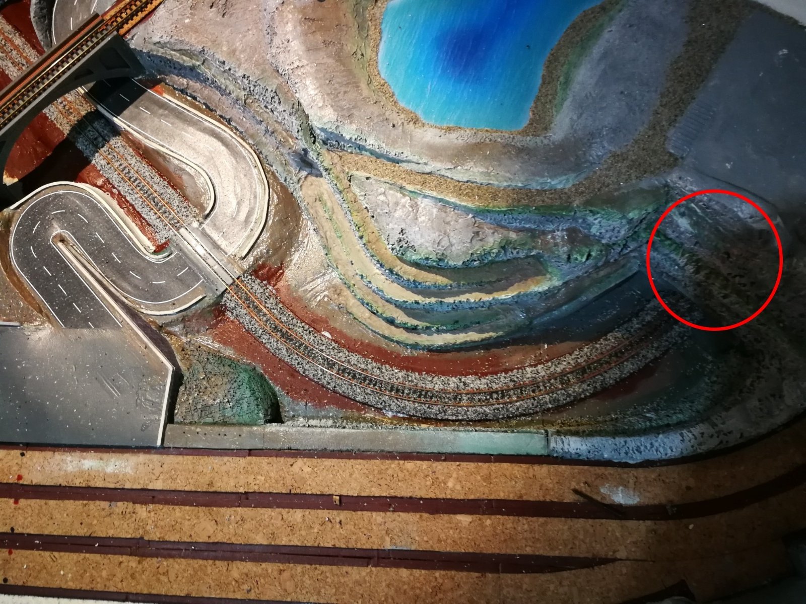

Excalibur ha scritto: ↑sabato 16 giugno 2018, 17:29 ripeto ancora una volta, se mai ce ne fosse bisogno, che riguarda soltanto uno spezzone in curva.
Ho capito benissimo che si tratta della parte all'interno della galleria, ma la mia osservazione era un'altra, mettendo il ballast stai fissando in maniera permanente lo spezzone del binario e anche se si tratta di un solo elemento, questo non ti permetterà di fare quei mini spostamenti del tracciato a te tanto cari come hai sempre detto di voler fare [102]
Per capirci meglio, bloccare dove c'è il cerchio rosso e bloccare da galleria a galleria come ho fatto io, a mio parere cambia poco
Ovviamente il mio è solo un parere personale [102]

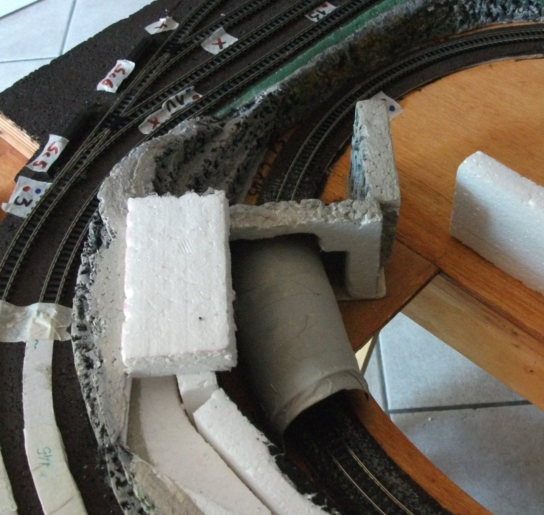

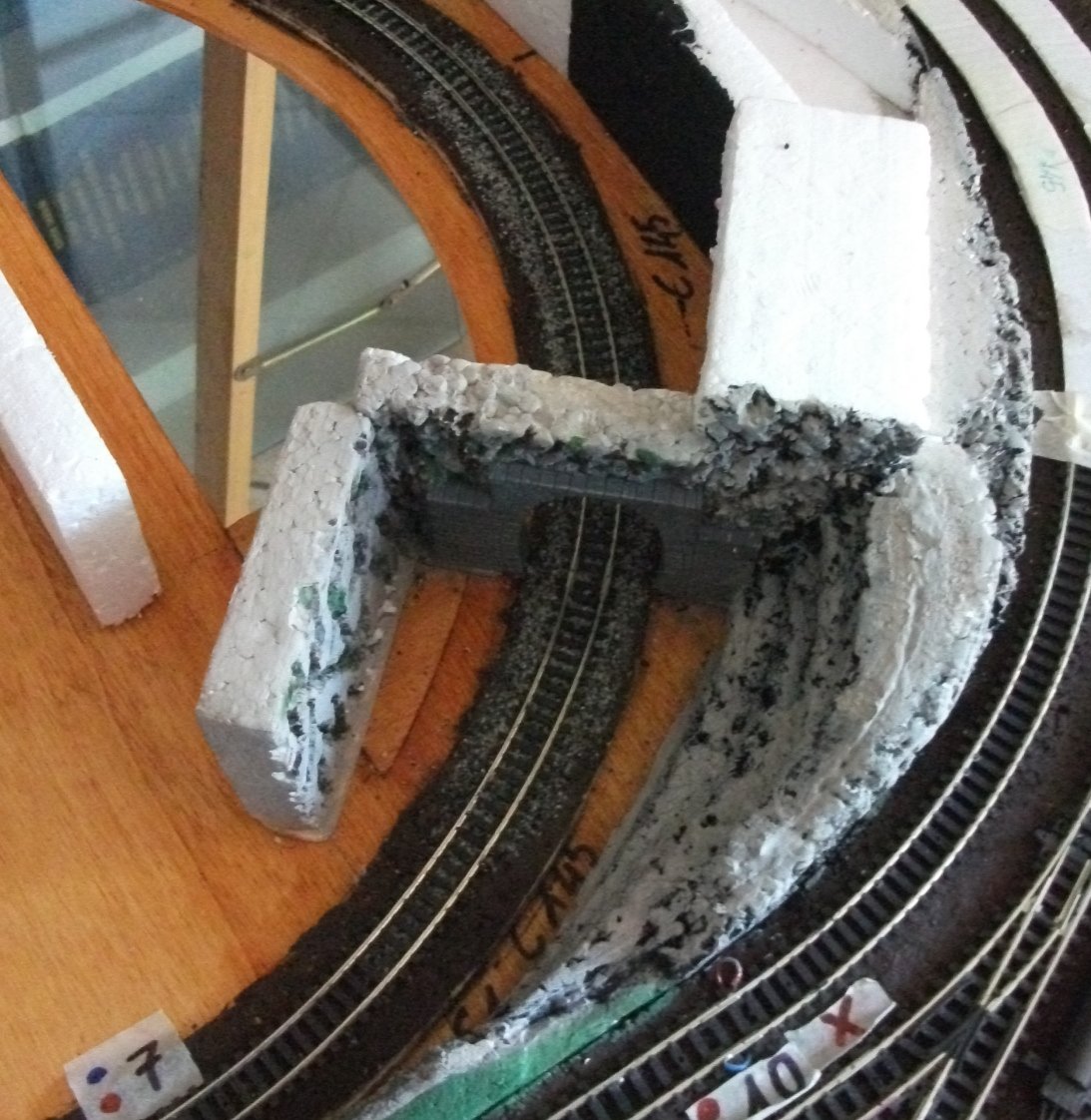

Nottetempo ho sviluppato il rullino ed ecco le tanto acclamate foto.

Sotto la montagna non occorre spargere il pietrisco, perchè questo non si vede, io l'ho soltanto messo sotto l'arcata del ponte ed un pò più avanti verso l'interno a vista, che interessa soltanto uno spezzone di binario, o poco più e di conseguenza un solo spezzone fissato non inciderà di certo sulla chiusura dell'intero tracciato. [257]

Chiamala arcata, chiamala portale, chiamala pure come ti pare, ma non si vede dalle foto quanto ballast ho posato?
Lo ripeto ancora una volta, il pietrisco posato interessa soltanto uno spezzone, o poco più, fino a dove cioè può arrivare a vedere un occhio curioso come può essere il tuo. [103]

Alceo, chi non conosce sufficientemente il cronoprogramma della raccolta DeA è normale che dica che occorra completare prima il tracciato e solo successivamente il resto, lo avrei fatto anche io e senza la necessità di suggerimento alcuno, ma nel nostro caso occorre fare di necessità virtù altrimenti occorre aspettare parecchi mesi prima di avere tutti i binari e poi si dovrebbe iniziare tra circa un anno, e nel frattempo? nel frattempo, come dice Antonio, l'interesse muore e con esso anche le nostre lunghe pagine postate in questo bellissimo forum, se non c'è qualcuno che in qualche modo cerca di portare avanti il discorso dimmi tu cosa ci sarebbe da scrivere sulla raccolta [102]
Detto questo secondo il mio personale parere avresti potuto posare il ballast fino al passaggio a livello, considerando che il PL è uno dei punti "fissi" del tracciato (senza fissarlo non è possibile completare neanche la strada) non credo si possano avere problemi di disallineamento in quel piccolo tratto.
Una curiosità... ma il ballast l'hai posato con lo spargitore o manualmente? mi sembra un po' disomogeneo per essere stato posato con l'utilizzo dello spargitore [102]

Francesco, non è che attendo di completare il tracciato prima di dedicarmi al paesaggio, infatti sto andando avanti progressivamente con la costruzione di rocce, montagne e quant'altro la DeA propone, io mi riferivo ai particolari ed alle rifiniture, per quelle c'è sempre tempo.
Ho fatto l'errore di fissare il portale della galleria e relative rocce e non mi andava di scollarlo, lo spargitore non vi passava sotto, pertanto ho posato il pietrisco col metodo da me inventato della siringa ed ho fatto un altro errore nel non rifinirlo prima di spargere il liquido collante, ma poco importa, all'interno della galleria non si noterà neppure e per quel piccolo tratto posato all'esterno penso di rifilarlo con il taglierino, scollarlo tutto e ricominciare daccapo, non se ne parla neppure, rischiando magari di fare danni.
