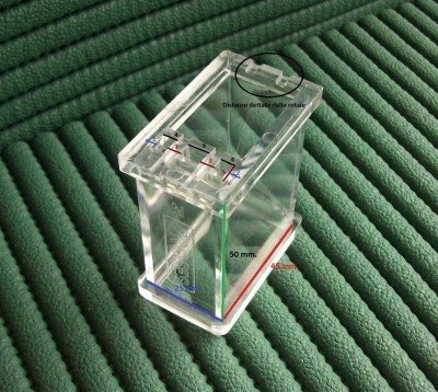

....prendendo spunto dalla seconda foto postata si intuisce che hai posato il ballast trascinando lo spargitore, a ritroso, da sinistra verso destra....come evidenziato dalla foto 3.....ti volevo appunto chiedere....se esegui il procedimento al contrario.... ossia caricare lo spargitore e muoverlo in senso contrario....da destra a sinistra....penso che la posa sia migliore....poichè il tratto che separa le due guide che stanno dalla parte opposta dei fori passando(intendo quello nella foto cerchiato in nero) sul ballast già posato sulle traversine del binario possono regolare meglio la posa dello stesso....dico ciò perchè nella foto 3 noto che le traversine sono coperte dal ballast...e quindi ricorrere al pennello per pareggiare o togliere il superfluo....Ti capisco, se ti rifiuti. di fare questa prova.....purtroppo io la lingua sarda non la parlo :mrgreen:
spargiballast (1).JPG (50.82 KiB) Visto 4303 volte
...credo che la parte centrale evidenziata dal cerchio nero poggerà sulle traversine è libererò le stesse dal ballast appena posato procedendo nel modo sopra indicato
Tu dici in questo senso?

La mia difficoltà, che poi difficoltà non è ma solo maggiore attenzione. è quella di far stare il ballast in posizione in attesa della posa della soluzione colla/acqua/sapone [102]
....ho avuto anch'io questa difficoltà....ho risolto posando inizialmente la miscela solo sul ballast tra le traversine....e dopo, circa una mezzoretta, sul ballast ai lati delle rotaie.....fare ciò, la miscela, fissa bene il ballast tra le traversine e quella in più si spande al di sotto del ballast ai lati delle rotaie senza farlo franare e quindi tenerlo in posizione [102]

Beh, credo che i progettatori abbiano pensato a questo enventuale problema e che lo abbiano testato prima di metterlo in commercio. [99]
#538 Messaggio da Excalibur »
NinoLamezia ha scritto: mercoledì 6 giugno 2018, 15:03 ...se esegui il procedimento al contrario.... ossia caricare lo spargitore e muoverlo in senso contrario....da destra a sinistra....penso che la posa sia migliore....
Si avrebbe lo stesso identico risultato, poichè le scanalature non sono così profonde da far poggiare i rostri sulle traversine, ma restano leggermente sollevati, altrimenti se fossero a contatto con queste farebbero attrito e lo spargitore non scorrerebbe più con facilità, rischiando magari anche di impuntarsi, in pratica sono le scanalature che dettano l'altezza dello spargitore. [257]
Inoltre il video lo vedo soltanto adesso e noto che il manovratore lo sta usando nello stesso mio senso.

Io credo che anzichè spingere lo spargitore, lo si trainasse, si otterrebbe un risultato migliore e lo stesso non rischierebbe magari di impuntarsi.
...non ho capito....dici anzichè spingere si dovrebbe trainare per un risultato migliore....ma se io ti ho detto la stessa cosa,anche se con altre parole, e rispondi che il risultato sarebbe identico.... [103]
Vero il fatto che sul video il manovratore usa lo spargitore spingendolo come hai fatto tu manualmente....da ciò la mia richiesta di fare la prova a trainare lo spargitore...quindi al contrario..... e come tu stesso ammetti si avrebbe un risultato migliore [103]
#541 Messaggio da Excalibur »
Beh, evidentemente non mi sono spiegato bene Antonio.
Ricapitolando, io ho manovrato lo spargitore posizionando dietro i fori di fuoriuscita del pietrisco, tu dici che sarebbe meglio posizionarli sul davanti, sarebbe la stessa identica cosa per il motivo di cui ho spiegato sopra.
Per quanto riguarda il video invece, dicevo che sarebbe meglio che la loco lo trainasse e non che lo spingesse, perchè con la forza esercitata in questo modo, lo spargitore ha tendenza a sollevarsi dietro, dove viene spinto, spargendo più pietrisco del necessario, infatti se metti al confronto la mia foto con il video, noterai che in quest'ultimo le traversine risultano addirittura più ricoperte delle mie.
Mi sono spiegato questa volta ?
Comunque per farti contento, domani eseguo la prova inversa, anche se parli Sardo. [102]

Excalibur ha scritto: mercoledì 6 giugno 2018, 16:28 Beh, evidentemente non mi sono spiegato bene Antonio.
...grazie anticipato per la prova...in ogni modo ti elenco quanto dovrai andare a eseguire.... [102]
1)....prendi un binario S2 e lo posizione di fronte a te...
2)....posiziona sopra lo spargitore sulla destra del binario
3)...inserisci il ballast nello spargitore
4)...trascina lo spargitore con un movimento da destra verso la sinistra del binario
5)....verifica che il divisore tra le due guide posteriori,passando sulle traversine, sposta il ballast tra gli spazi delle stesse (se fa ciò ti evita di adeguare, il ballast posato in più, col pennello)....
..tutto è quanto devi fare...

Giacomo ha scritto: mercoledì 6 giugno 2018, 19:04 però a vedere la conformazione dell'attrezzo direi che l'uso sia specificatamente nel senso "trainato" .... ma solo per come è fatto lo scivolo del ballast, che ricorda la conformazione dei serbatoi del carbone sui tender, che dovevano agevolare lo spostamento del carbone verso la locomotiva... qui il ballast scivola verso i fori...
Meccanicamente credo sia più corretta la direzione della foto del produttore, il ballast posato non interferisce sullo scorrimento dello spargitore durante l'avanzamento

Giacomo ha scritto: mercoledì 6 giugno 2018, 19:04 .......quindi immagino che usarlo in un verso o nell'altro sia ininfluente ai fini del risultato finale, però a vedere la conformazione dell'attrezzo direi che l'uso sia specificatamente nel senso "trainato" .... ma solo per come è fatto lo scivolo del ballast, che ricorda la conformazione dei serbatoi del carbone sui tender, che dovevano agevolare lo spostamento del carbone verso la locomotiva... qui il ballast scivola verso i fori...
Questa è una cosa sensata. [104]
FraPis ha scritto: mercoledì 6 giugno 2018, 19:21 Meccanicamente credo sia più corretta la direzione della foto del produttore, il ballast posato non interferisce sullo scorrimento dello spargitore durante l'avanzamento
Anche questa è una cosa sensata.
PS : il tuo video è stupendo. [104]
NinoLamezia ha scritto: mercoledì 6 giugno 2018, 18:10 2)....posiziona sopra lo spargitore sulla destra del binario
Questa invece non lo è per niente. [142]
Se io metto lo spargitore sempre a sinistra e lo ruoto di 180°, cioè lo posiziono con i fori di fuoriuscita a destra, anziché a sinistra e lo trascino verso destra, considerato che sono destro e non mancino, non è la stessa cosa ? [257]
