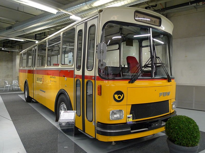

FraPis
Messaggi: 1691
Città: Quartu Sant'Elena
#715 Messaggio da FraPis »
Questo è un modello del 75,
Anche il clacson ha un motivo particolare, qui possiamo ascoltarlo https://www.postauto.ch/it/corno-tre-suoni
#716 Messaggio da v200 »
Esatto

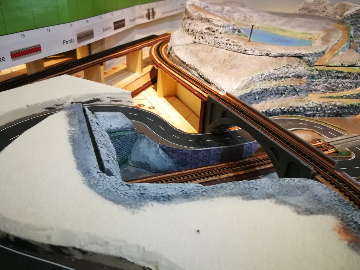

Sperimentando [102]
NinoLamezia
Messaggi: 1094
Nome: Antonio
Città: Lamezia Terme
#718 Messaggio da NinoLamezia »
Molto realistiche.....in pratica tutto il tracciato della strada...come sono state fatte? :wink:
FraPis
Messaggi: 1691
#719 Messaggio da FraPis »
È stato un lavoro lungo e laborioso, partendo dal tracciato originale, dopo averlo ritagliato e posizionato sul plastico, l'ho modellato con una serie di taglia e cuci con carta e nastro per carrozzieri, una volta definito l'ho "montato" su due fogli in formato A3 per avere i riferimenti successivamente ho scannerizzato i fogli A3 con il tracciato, se non si possiede lo scanner A3 può essere fatto in A4 ma con 4 fogli, creati i 2 file jpg con la scannerizzazione li ho uniti in un unica immagine con un software di grafica, fatto questo ho utilizzato AutoCAD e dopo aver importato il file del tracciato come immagine raster l'ho ridimensionata ed adattata seguendo i riferimenti dei formati, in questo caso A3, della scansione, a questo punto ho disegnato la strada completa di strisce segnaletiche seguendo l'immagine di sfondo, fatto questo ho stampato il tutto su cartoncino bianco, la stampa l'ho fatta in A4 perché non avevo cartoncino A3, terminata la stampa ho ritagliato le sagome della strada, ora non mi resta che provare l'effetto sul plastico [102]

FraPis
Messaggi: 1691
#722 Messaggio da FraPis »
Ecco il risultato dell'esperimento [102]

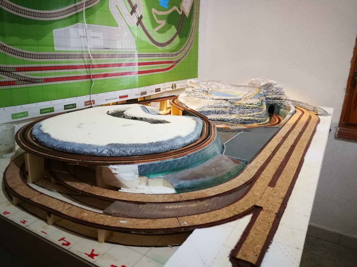

NinoLamezia
Messaggi: 1094
Nome: Antonio
#723 Messaggio da NinoLamezia »
FraPis ha scritto: mercoledì 25 aprile 2018, 14:14 Ecco il risultato dell'esperimento [102]
....ottimo esperimento.....lasci il tutto così sul plastico o farai altre prove di asfalto?
FraPis
Messaggi: 1691
#724 Messaggio da FraPis »
Per il momento lo lascio così [102] nel frattempo mi dedico alla costruzione di altre parti del diorama
