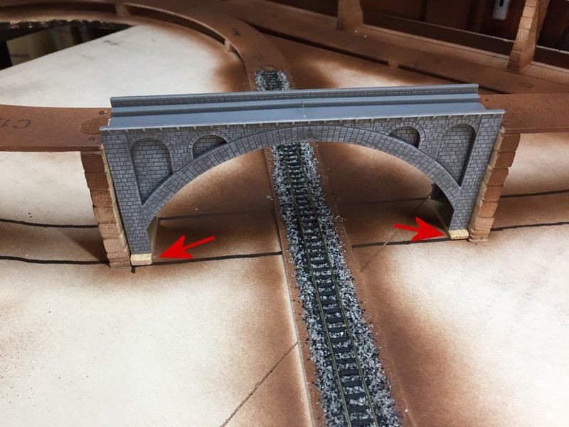

Sono in difficoltà col livellamento del ponte
Mi testa inclinato essendo piu alto da una parte rispetto all'altra.
Cosa sbaglio?????

Re: Aiuto per Ferrovie del Gottardo DeA
#43 Messaggio da sal727 »
Gli spessori sotto servono per alzare il ponte, da quello che vedo è più alto, per cui toglili, se poi è più basso ne aggiungi dei più sottili fino ad arrivare al livello.
#44 Messaggio da tender60 »
il ponte si deve alzare solo da una lato , A sx, l'ho fatto arrivando a filo del sughero.
Il fatto è che a sx il pilone è alto 65 mm mentre a dx 60 mm .(http://forum.model-space.com/default.as ... ts&t=20835)
Il numero 42 DeA italia dice di tagliare la parte dx del ponte finchè non arrivo al livello del pilone di dx, ma siccome noi abbiamo aggiunto lo spessore del sughero siamo a filo, e di spessorare la parte sx.
Però c'è sempre il problema che essendoci un dislivello di 5 mm il ponte mi si inclina.
So che sbaglio in.........qualcosa ma non so cosa.
Alfio

#45 Messaggio da tender60 »
Come si vede dalle foto il ponte è a livello delle plance con sughero.Ho aggiunto 5 mm di spessore .
Alfio
#46 Messaggio da sal727 »
In quella posizione a causa della pendenza del tracciato il ponte sta inclinato, se come si nota rimane un po' di spazio sotto il binario, basta prendere uno spezzone di plancia con relativo sughero e chiudere lo spazio, in alternativa, ma era da fare prima di incollare, bisognava posizionare il supporto di legno qualche mm più arretrato per compensare il distacco.

#47 Messaggio da tender60 »
Ciao Salvatore per le foto non me le accetta perché pesanti.
Poi non ho capito cosa intendi per chiudere lo spazio sotto il binario , quale spazio?E non ho nemmeno capito perchè tenere i piloni più distaccati per compensare il distacco.
Il mio dubbio è se il ponte deve restare inclinato come è in foto .Ho visto foto di altri ma pare che non abbiano messo 5mm di spessore.
I supporti se voglio li stacco , anche le plance sono provvisorie.Se stacco i supporti (piloni) cosa devo fare???'
Scusa lo so che è dura spiegarsi in un forum.
Alfio

#48 Messaggio da sal727 »
tender60 ha scritto: ↑sabato 24 marzo 2018, 13:37 Ciao Salvatore per le foto non me le accetta perché pesanti.
basta ridurle con un qualsiasi programma di paint, se hai windows usa paint che è già inserito nel sistema operativo.
Quelle che hai inserito le ho ridotte e corrette io.
qui dove vedi la freccia c'è un distacco di qualche mm
come puoi vedere da questa foto sono stati posizionati due spessori differenti sotto il ponte, quello di sx è più alto di quello di dx appunto per il dislivello del tracciato, non si nota molto la differenza perchè probabilmente avendo usato, come da descrizione della DeA, degli spezzoni di 10mm di spessore per fare i supporti e non sono perfettamente in squadro.
#49 Messaggio da tender60 »
Poi nel nostro caso va alzato ulteriori 2 mm da ambo le parti per il sughero.
Quindi lascio così ?Oppure stacco i piloni e li metto con inclinazione definitiva del ponte sia a dx che a sx?
Tu dicevi prima che " bisognava posizionare il supporto di legno qualche mm più arretrato per compensare il distacco".
Oppure:visto che hai fatto trenta mi fai anche trentuno.......spiegandomi cosa intendi?
#50 Messaggio da sal727 »
tender60 ha scritto: ↑sabato 24 marzo 2018, 14:45 Poi nel nostro caso va alzato ulteriori 2 mm da ambo le parti per il sughero.
esatto
dal momento che usi supporti già a misura se li metti in squadro a filo della plancia noterai che, essendo il ponte leggermente inclinato, con battuta in basso non permette l'allineamento in alto e rimangono quei pochi mm di distacco, se metti il supporto leggermente spostato indietro di pochi mm (ti regoli in base al distacco che si è creato) e non a filo puoi appoggiare la plancia al ponte e compensare il vuoto.
