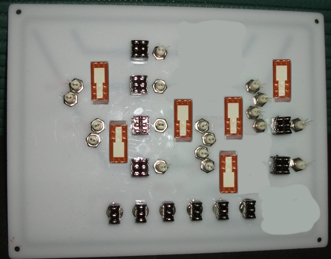

#86 Messaggio da Excalibur »
Dietro tuo suggerimento, Francesco, ho rivisto e corretto la posizione di alcuni relè, ora mi sembra che vada meglio.
C'è ancora quello all'estrema sinistra posizionato non troppo correttamente, vedrò di spostarlo al momento del cablaggio se mi creerà troppi problemi.

Mmmm.... Non mi sembrano posizionati al meglio, domani ti do una mia proposta :wink:

Hai ragione Francesco, mi sono accorto ora che li ho posizionati vicino ai led delle linee e non a quelli degli scambi, sono nel pallone, ho troppo sonno, domani rivedo e correggo il tutto.
'notte.
#89 Messaggio da Excalibur »
Questa mattina, a mente riposata, ho di nuovo modificato la posizione dei relè e questa volta dovremmo esserci. [102]

#91 Messaggio da Excalibur »
Per il momento li ho fissati con nastro biadesivo, ma sappiamo tutti che col tempo non regge ed ha tendenza a staccarsi, pertanto stavo pensando al silicone, se asciutto bene reggerà, ci si incolla anche gli specchi alle pareti ed ad altre superfici.
Della posizione dei relè non mi hai detto nulla, chi tace acconsente ?
Io lo vedo così, ma è una scelta molto personale :wink:
#93 Messaggio da Excalibur »
FraPis ha scritto: Io lo vedo così, ma è una scelta molto personale :wink:
Sarà pure una scelta personale, ma mi piace molto di più della mia e, te permettendo, la sposo subito, tanto i relè erano fissati provvisoriamente. [102]
#94 Messaggio da Excalibur »
Questa volta finalmente ci siamo, almeno credo.
Francesco, non dirmi di cambiare ancora posizione ai relè, altrimenti mi butto sotto un treno, quello del Gottardo, anche perchè i relè ora sono stati fissati definitivamente col silicone e dovrei staccarli con le pinze, od il taglierino, tengono a meraviglia. [102]

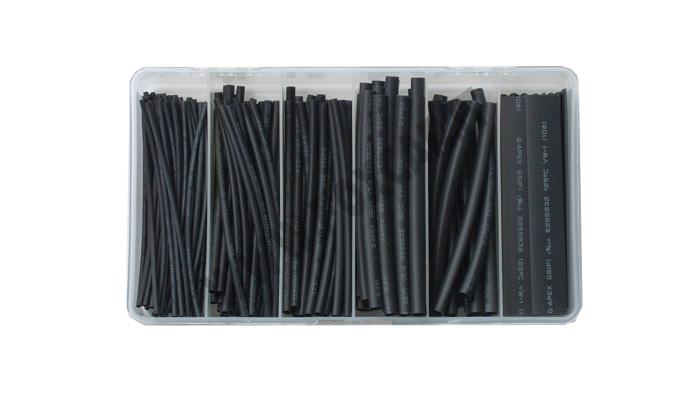

e poi è sempre consigliabile usare la plastica termorestringente per isolare i fili ed anche per evitare che si flettano troppo con conseguente distacco della saldatura, ce ne sono di varie misure

Comunque ti ringrazio per i suggerimenti, ne terrò conto, come quello per esempio di utilizzare all'occorrenza guaine isolanti, che conosco già.
