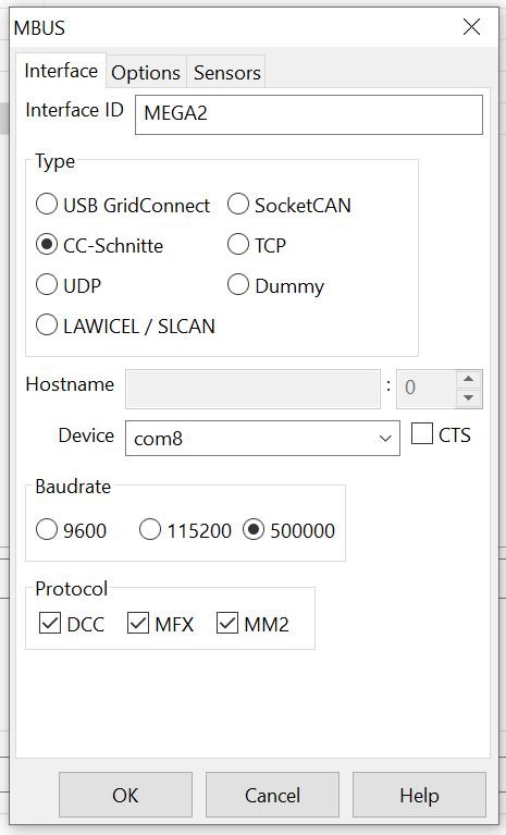

Mi hanno fatto notare che il mio sketch non si compila e dà errori.
Ho trovato facilmente le aggiunte spurie avvenute in fase di copia e incolla, comunque per non farvi impazzire allego la versione emendata
RaccoltaDati.txt
(2.09 KiB) Scaricato 129 volte
Tenete anche presente che in Rocrail non c'e' piu' il controller MCS2 per cui la configurazione ora e' la seguente
