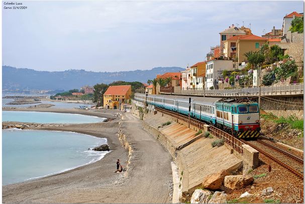

Vi ringrazio perle spiegazioni, adesso ho capito e posso iniziare a far funzionare la fantasia.
Siccome il mio plastico è ambientato nella riviera di levante, allora il nuovo lo sarà nelle riviera di ponente. Non riprodurrà un tratto esistente, ma un ipotetico tratto della ferrovia di ponente. Anche se diversi scorci li ho visti proprio sulla ferrovia di levante :razz:
Per esempio il tratto centrale potrebbe essere simile a questa foto
71,81 KB
ovvero il calssico scenario con strada+passeggiata, ferrovia, spiaggia, mare

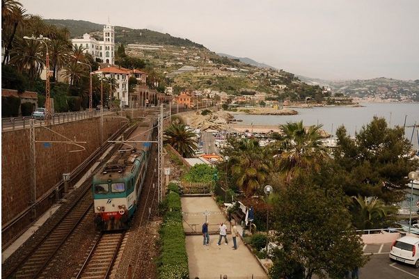

per il collgamento alle testate, su un lato per esempio questo scorcio sarebbe l'ideale per dividere in maniera tale da non creare discontinuità, dietro al ponte (su cui per esempio potrà esserci un strada) ci sarà la zona di erba di "connessione", il retro della abitazione che si vede, fungerà da confine ideale dell'abitato riprodotto nel modulo.
144,68 KB
per riprodurre il golfo, ad esempio questo è lo scorcio a cu mi ispirerei
65,95 KB
il fabbricato sullo sfondo, con la lingua di terra verso il mare, porterebbe a far si che sul modulo successivo non sia necessaria la presenza del mare, oltre che garantirelo spazio per la posa dell'erba nel tratto di connessione
Poi sono ovviamente idee che mivengono così sul momento.... giusto per capire se è fattibile.

....idea fantastica Fabrizio!!! dalla tua descrizione traspare una visione molto equilibrata e soprattutto fattibile del modulo; per l'esecuzione, bèh, basta vedere il tuo plastico, recensito nelle fotostorie del sito Scalatt, e ci si immagina il grado di rifiniture e particolari che adotterai :cool: :razz: .....mi raccomando apri poi un thread apposito così ti seguiremo passo a passo.... :wink: :cool:
